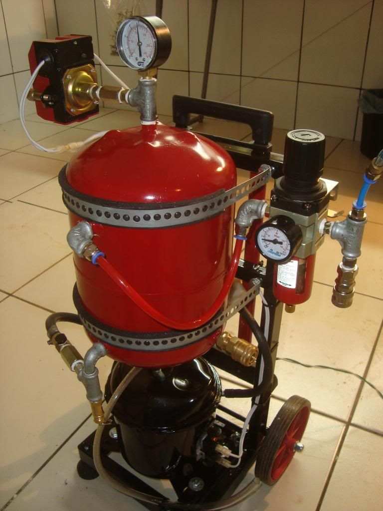

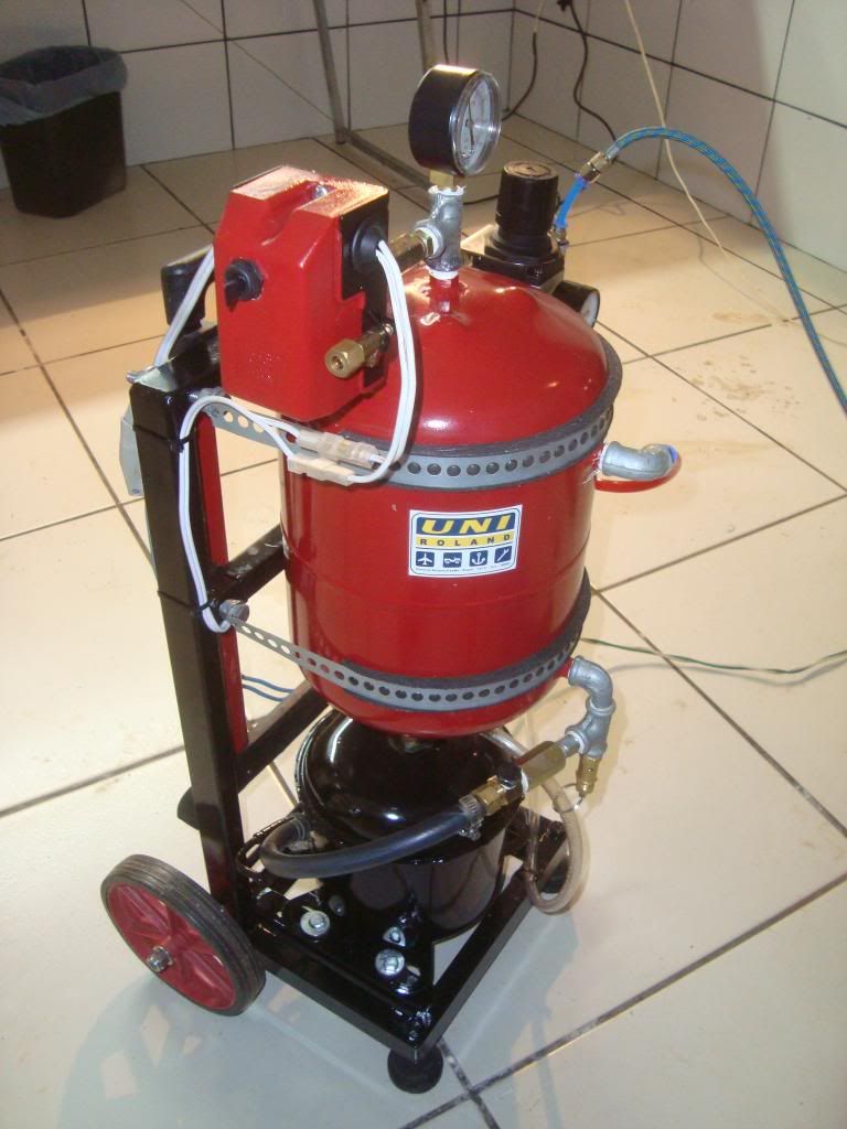

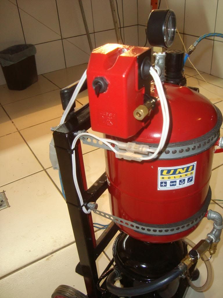

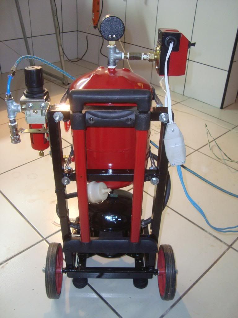

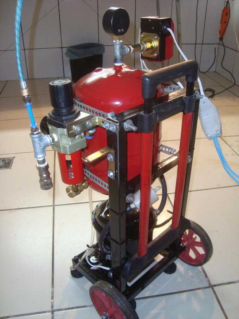

Hoje, agora de noite, ao fazer a instalação do filtro regulador de pressão, percebi que haveria de ser feita alguma alteração em seu posicionamento, visto que o mesmo é fisicamente diferente do Arprex, que foi usado durante a montagem toda.
Acredito que esta foi a melhor disposição, levando-se em conta a firmeza do dispositivo e os itens ligados a ele.

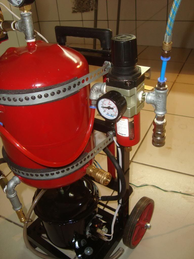

Notem que o filtro regulador e o pressostato estão conectados ao reservatório através de conectores de rápida soltura, agilizando qualquer necessidade de manutenção, verificação ou troca.
Notem que apesar de o filtro regulador ter apenas uma saída regulada, o conjunto, no final, acabou tendo duas saídas reguladas, conforme eu havia dito anteriormente que assim o seria.
As rodinhas, maiores do que se vê por ai, proporcionam maior conforto ao transportar prá lá e prá cá.
O tubo de dreno não apenas joga a água acumulada para fora, de qualquer jeito. A água pode ser direcionada, de forma a não enlamear o local ou o próprio compressor.
A alça telescópica foi um achado!!! :clap: :clap: :clap: Bato palma pra mim mesmo!!! :agitado: :agitado:
A altura em que ela fica, ao ser toda levantada, é uma beleza ao fazer o arrasto deste "Galo".

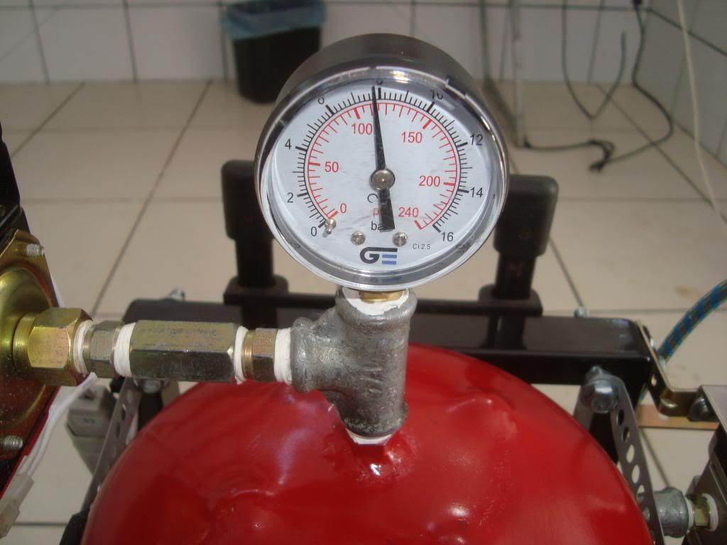

Após fazer a instalação do filtro regulador e uma boa verificação geral, estou digitando e observando o manômetro de conteúdo...
:pensando: :pensando:
:espantado: :espantado:
Nem se mexe!!! :clap: :clap: :clap: Que beleza!! :aeee: :aeee:
Vamos às imagens finais...
Estou aqui há, mais ou menos, 1 hora... e o ponteiro lá em ciminha, paradinho!!
Prá não dizer que acabou, ta faltando o filtro de combustível de moto, a capa de proteção da parte elétrica do motor e uma torneirinha na saída para o aerógrafo... Com a torneirinha ali, vc não precisa esvaziar todo o ar para retirar o aerógrafo!! :thumbup:

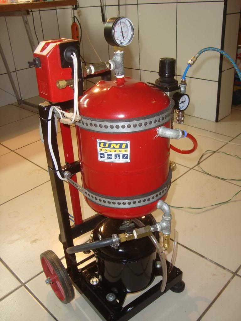

Observem...
São 5:40
Vamos ver mais tarde o quanto que escapou de ar!!

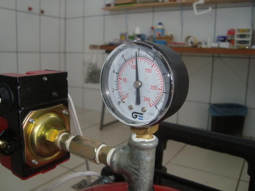

Imagem anterior, madrugada de domingo:
Tarde de domingo, 13:00, vejam o manômetro:
Comentários, críticas e sugestões serão muito bem vindas.

Ó, o manômetro ta do mesmo jeitinho ainda!!!
:thumbup: :thumbup:
