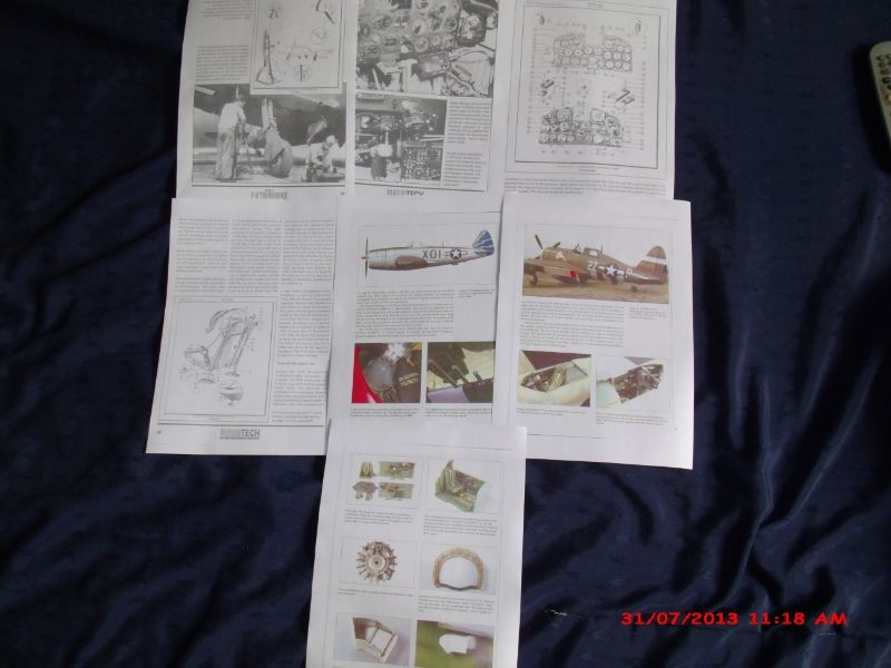

Depois disso, meu próximo passo foi imprimir as referências que achei na internet através dos "walkarounds" do P 47D. Após a seleção das partes que ia utilizar em primeiro momento, feitas as impressões começam os trabalhos:

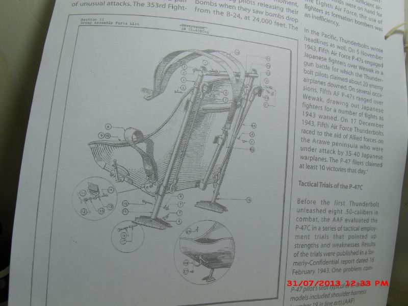

Após isso selecionei a impressão que traz com detalhes o assento do piloto e com isso, resolvi me aventurar a melhorar um pouco o assento do kit :shock: :shock: :shock: :D :D :D :D :D :D O que irá resultar isso não me perguntem pois ainda não terminei :D :D :D :D :D
Depois de analisar a referência do banco, e pensar em como fazer as partes que não existem, lembrei de uma coisa simples que muitas vezes vemos jogadas na rua pelas empresas de telefonia :D :D :D :D Aqueles fios muito finos e coloridos que as vezes vemos embolados na rua e que as vezes guardo para algum uso futuro :D :D :D Depois dizem que todo plastimodelista é de certa forma um "catador" "reciclador" ou até "lixeiro" :rolando: :rolando: :rolando: :rolando:

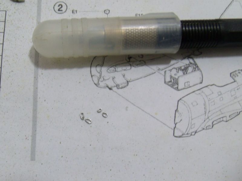

Para fazer as "argolas" que tensionam o assento do piloto, peguei um destes fios, descasquei e enrolei na ponta da pinça. Umas 6 voltas são mais do que necessárias (pq na hora de cortar, algumas costumam entrar no clima da montagem do avião e resolvem sair voando :D :D :D :D :D ). Feito isso, retiro e corto com o estilete (a lâmina não precisa nem estar afiada, visto que o arame é mole e se parte com facilidade). Depois acerto a curvatura com as pinças e retiro a sobra também com o estilete. Eis o resultado:

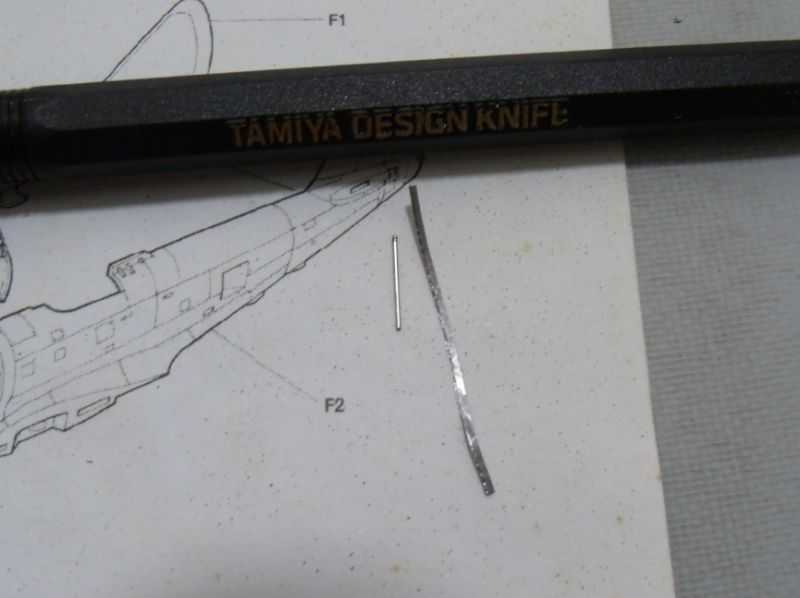

Neste passo eu utilizei uma agulha hipodermica (agulha de seringa) medida 26Gx1/2" ou equivalente no Brasil à 0,45X13mm para fazer o "tubo" onde se fixa a base do cinto do piloto. E para fazer as braçadeiras que fixam o "tubo" ao assento, cortei uma fina tira de chapa de chumbo (que consegui com um modelista de nick Assef em um dos fóruns que não são nomeados :D :D :D ). Essa chapa de chumbo vêm nos filmes dentais para RX, então se alguém for amigo ou mesmo dentista tá aí uma dica, guardem pois é de extrema valia ou mesmo para "doar" para colegas como eu :D :D :D :D :D :D :D :D
Haaaaaa ja ia esquecendo, para cortar a agulha, eu não utilizei a Dremel. Por ela ser fina, eu utilizei o próprio estilete, apoiando ela em uma base sólida, fiz ela girar sob a lâmina, sem fazer muita pressão, após isso foi só inclinar a agulha um pouco e forçar sobre a base sólida, ela se parte como em um passe de mágica :shock: :espantado: :shock: :espantado: :

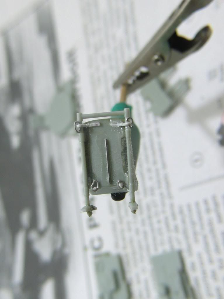

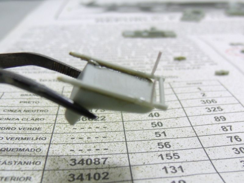

Aqui não consegui um foco perfeito com a câmera, então não dá para observar muito bem, mas dá para entender :D :D :D Cortei uma tira bem fina de poliestireno de 0,1 e depois a dividi em 2, ficando mais fina ainda. Desta forma, foi só aplicar o "jet" líquido com um pincel em uma das pontas e esperar a fusão das peças acontecer. A mesma coisa foi feita com a parte que fica em baixo do assento, e com os suportes do assento do piloto.
Após algum tempo para que a fusão das peças se concretizasse sem que ocorresse o risco das peças se soltarem, coloquei as "argolas" :raiva: :raiva: :raiva: :raiva: Deu um trabalho desgramado, acertar e colar as mesmas e ainda não ficaram do jeito que eu queria, mas tá de bom tamanho. Colei também a "agulha" que cortei para fazer o tubo central que liga os cintos do piloto. Após irei dar acabamento com uma putty diluída em acetona para mascarar um pouco o efeito do jet sobre o plástico :cry: :cry: :cry: :cry: Uma parte que ainda não consegui fixar foi o arame que separei para fazer as vezes de "cabo de aço tensor" (no meu ponto de vista acredito ser isso :o :? :D :D ). Se alguém souber de alguma outra cola CA que não seja Superbonder, me avise que estou em tempo de jogar a minha fora :palavrao: :palavrao: :palavrao: :palavrao: :palavrao: :palavrao: Essa porcaria não cola mais como antigamente :raiva: :raiva: :raiva: :raiva:

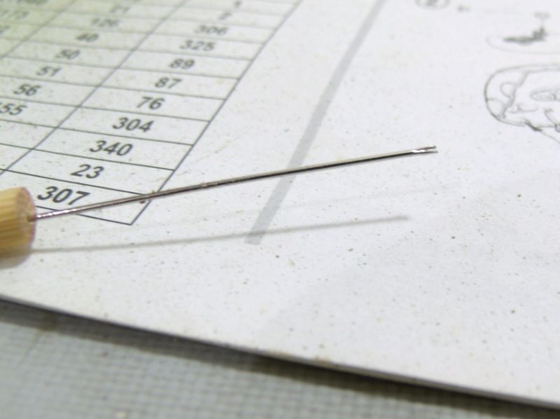

Para usar a porcaria da Superb.... :palavrao: :palavrao: :palavrao: utilizo uma agulha antiga para a aplicação. Fiz da seguinte forma, peguei a agulha que já não utilizo mais, cortei um pedaço da parte onde se passa a linha (não coloquei orifício pq sei como a galera gosta de ser maldosa :rolando: :rolando: :rolando: :D :D :D :rolando: ) e depois foi só fixar a mesma em um "hachi" de bambu ou madeira. Assim eu tenho uma aplicação bem menor de cola CA em locais onde uma gota é demais :D :D :D :D :D :D :D
