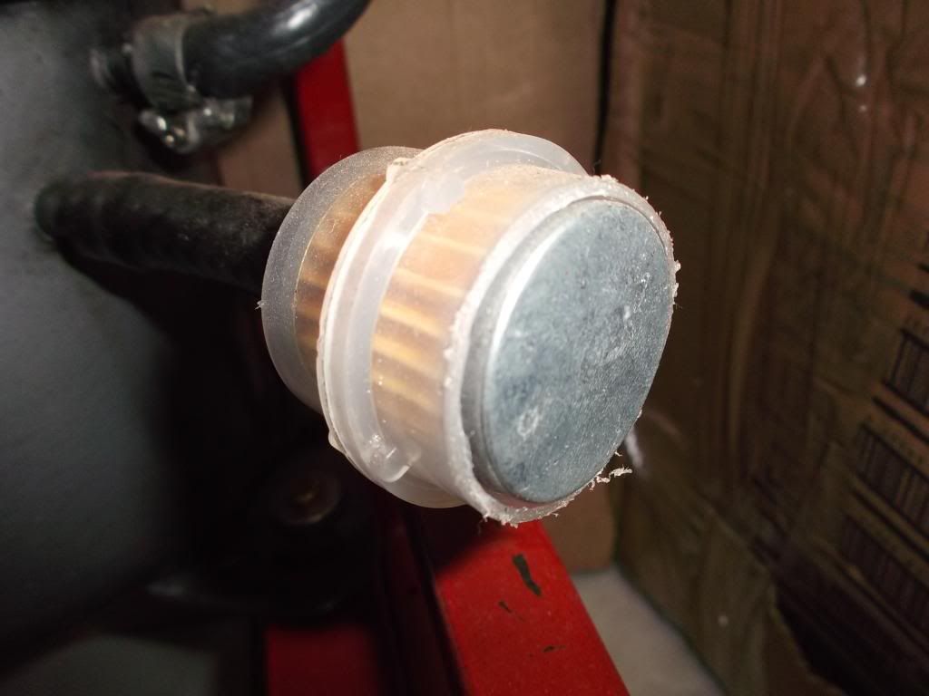

Dom
Mensagens: 1997
Nome: José Jonanthan Silva
Localização: joão pessoa - PB
Re: funciona mesmo ou é folclore?
Mensagem por Dom »
olha só esta foto: é exatamente como é ligado no meu compressor, mudando só o tipo de compressor que tenho.
observe que o filtro está no meio do caminho.
Colador de papel. :D
Roland
Mensagens: 2685
Nome: Vinicius Roland
Localização: Sumaré - SP
Mensagem por Roland »
Ok, Perfeito, Dom.
Neste caso é possível, sim pois, a pressão é baixa.
