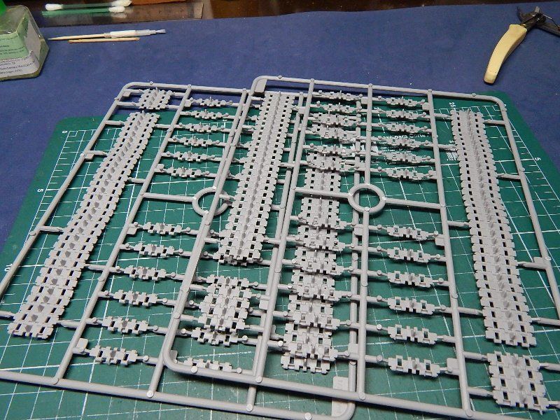

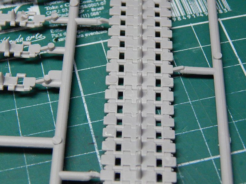

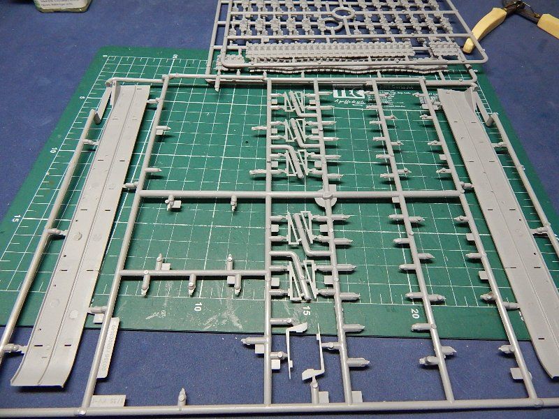

Certa vez li em algum lugar que os moldes, ou formas (não sei o nome correto), de injeção necessitam ser trocados, pois se desgastam e começam a deixar muitas rebarbas e marcas de injeção nos kits. Alguém confirma isso?
Caso seja verdade devo ter comprado o último kit injetado pelo seu molde...vai ter rebarba e marcas de injeção assim lá na casa do cara-lê-o... :palavrao:
Apesar disso o kit não é ruim, tem encaixes perfeitos e é bem detalhado. Até agora os "prós" estão vencendo os "contras".

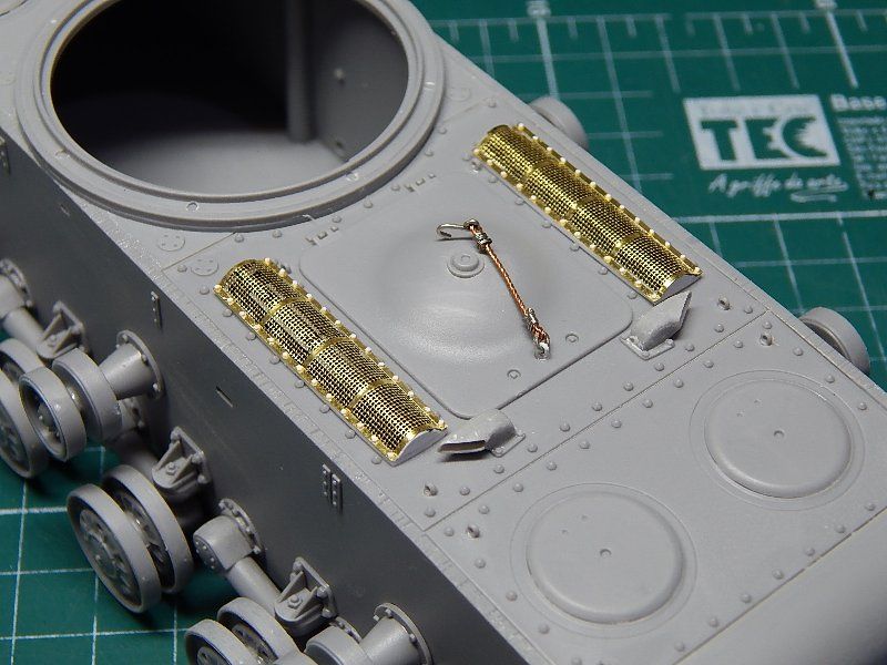

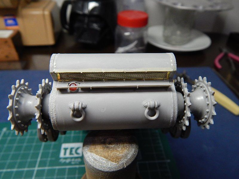

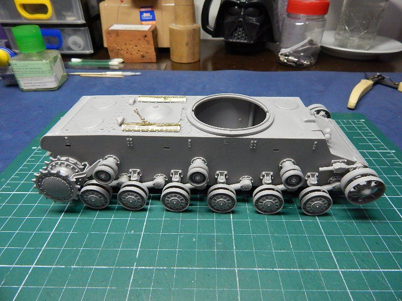

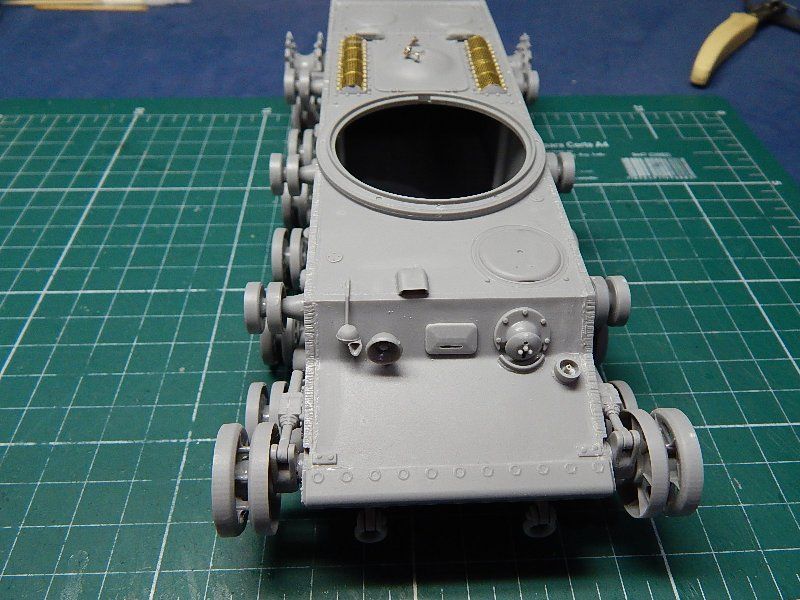

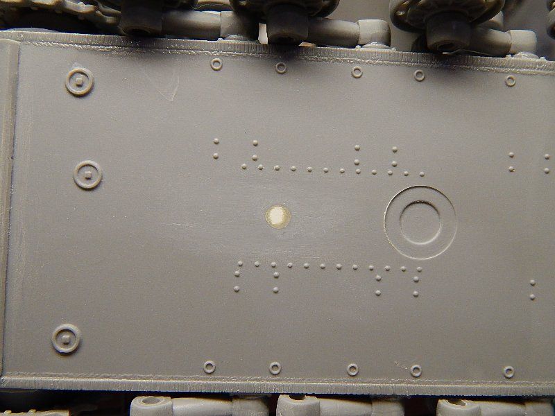

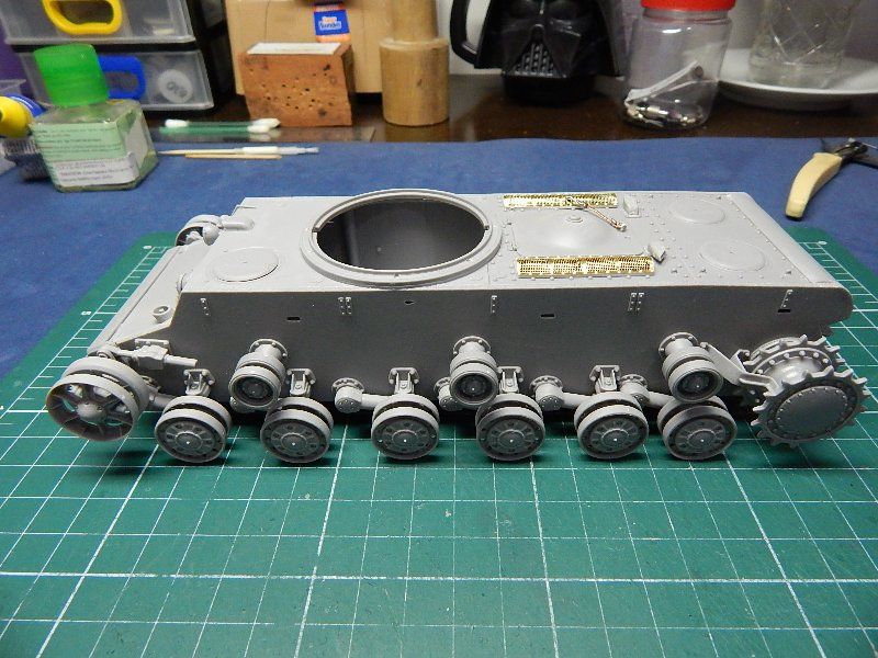

Terminei a montagem do casco e fiz algumas melhorias.
Devido aos problemas de injeção mencionado no post acima, vou deixar os paralamas e esteiras para o final da montagem.

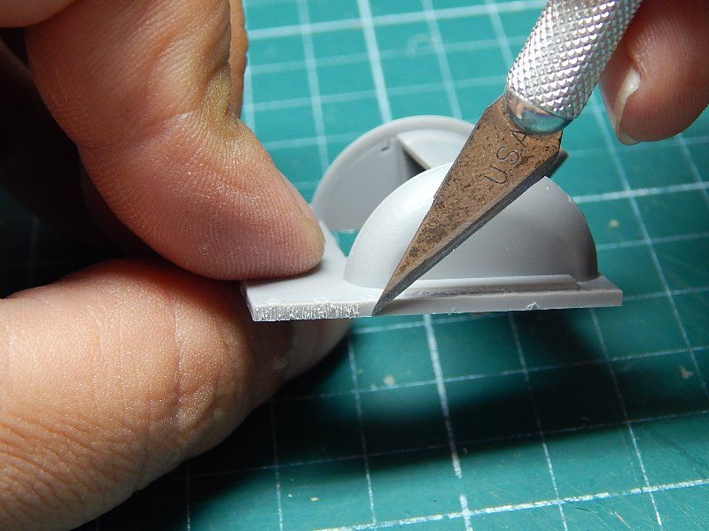

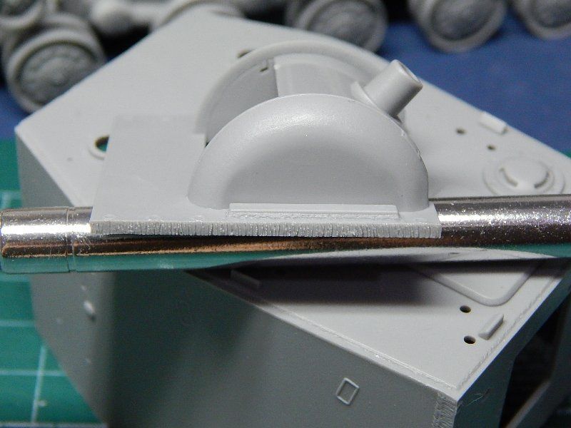

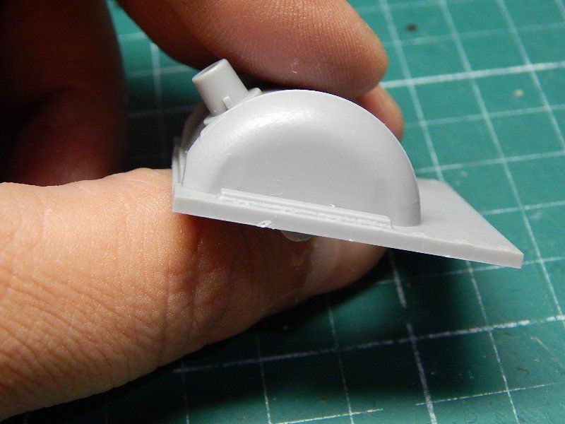

Portanto vou começar a torre e já de início vou tentar representar as imperfeições nas chapas, como fiz no casco...
...o que é bem fácil de fazer. É só riscar com a ponta do estilete e depois passar cola líquida, tipo a Extra Thin da Tamiya, que dá esse efeito de chapa cortada no maçarico.
Bom...pelo menos eu achei que ficou parecido... :lol: :lol: :lol:

Muito bom o efeito de chapa cortada.
Quanto aos moldes antigos, ouvi dizer que de tempos em tempos eles são trocados. Como se tivessem uma vida útil.

É isso aí! As áreas onde não tem plástico e/ou vazadas são áreas do molde que sofrem atrito toda vez em que as duas partes se fecham para a injeção do plástico, mesmo aplicando óleo ainda assim elas se desgastam com o tempo e então começam a aparecer as rebarbas.

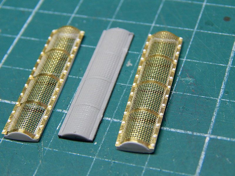

Está sensacional essa montagem, o efeito dos PE dão um tom de enriquecimento na qualidade na montagem ...

Está ficando um excelente trabalho.
Adicionar itens mais detalhados no kit faz uma boa diferença no resultado final.
