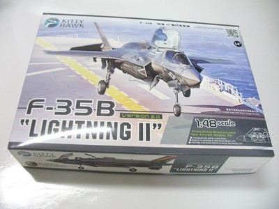

ATENÇÃO:
Um outro detalhe que é uma falha deste kit é que só vêm os suportes para montar os dois AIM120D dentro das Weapons Bay. Esse problema será resolvido por mim, por meio do set de resina. Mas, se algum de vocês pretende adquirir este mesmo modelo, repare se ele é o que vem com nova box art, com a informação de que ele contém um sprue extra com armas (comparem a foto abaixo, da caixa nova, com a que postei aqui, do meu kit, no início do tópico). A Kittyhawk resolveu atender os seus consumidores fazendo esse adendo ao kit, em suas novas tiragens. Os kit do F-35A e do F-35C não têm esse mesmo problema.
