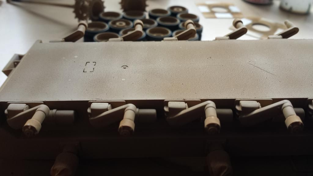

Fabiuz escreveu:E foi aqui que começou os problemas:
Essa textura de areia, me atrasou ainda mais o trabalho... :chorando: :chorando:
Sou novo na arte de pintar com aerógrafo e acredito que foi um erro na hora de preparar a pintura, colocando muito mais dissolvente na mistura do que a quantidade recomendada.
E agora tenho que lixar tudo, pra retirar essa textura e seguir as recomendação de diluição para evitar otra cagada!!! :raiva: :raiva: :raiva:
E é isso de momento meu povo, um abraço e Feliz 2015!!!!
Fala Fabiuz!
Olhando a imagem, eu arriscaria dizer que na verdade está faltando diluente!
A mistura da tinta no aerógrafo você precisa deixá-la no "ponto de leite", ela precisa ficar bem líquida mesmo, ao ponto de que se você inclinar o copinho do aerógrafo e voltar para a posição normal, a tinta tem que escorrer bem pelas paredes do copo e ao mesmo tempo tem que cobrir por onde passou, não deixando aparecer o cromado do copo (ou vidro do copo, depende do seu aerógrafo).
Qual tipo de tinta você usa? :pensando:
Dê uma pesquisada em proporções de diluição de sua tinta para aerógrafo, aqui no fórum já tem vários comentários sobre isso :thumbup:

Valeu o comentário PzKpfwlll :thumbup: :thumbup: :thumbup:
então... o problema foi muito diluente (eu utilizei a técnica do zoiômetro para a proporção) :oops: :oops: :oops: ,
nesse caso foi utilizado acrílicas Tamiya. Ao contar com muito mais diluente na mescla doque a indicada,
a pintura já tocava a superfície praticamente seca, formando assim essa textura.
Verifiquei isso voltando a pintar, com a mesma pressão porém prestando muita atenção na quantidade de dissolvente utilizada 50%, e dessa vez ficou perfeito.

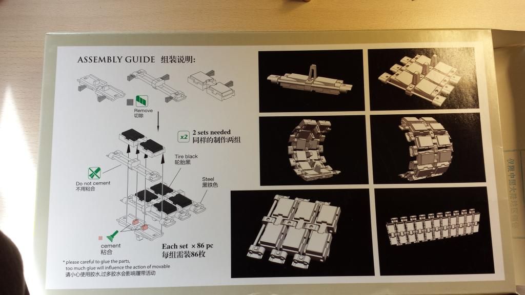

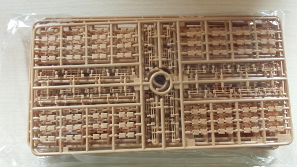

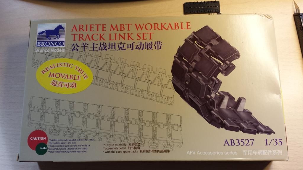

Acabou de chegar as Lagartas pro Osório:
Simbora montar. Um abraço.

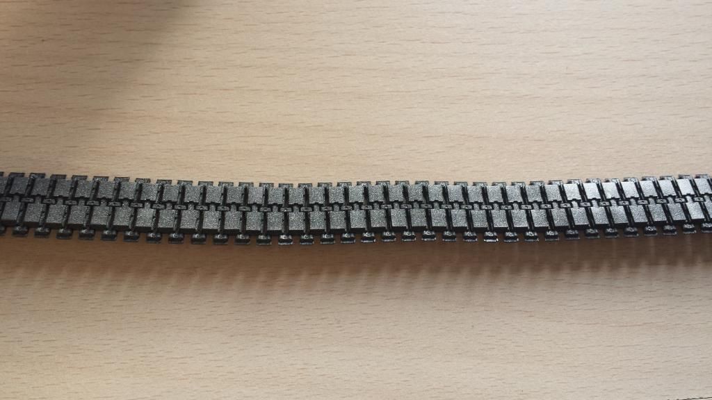

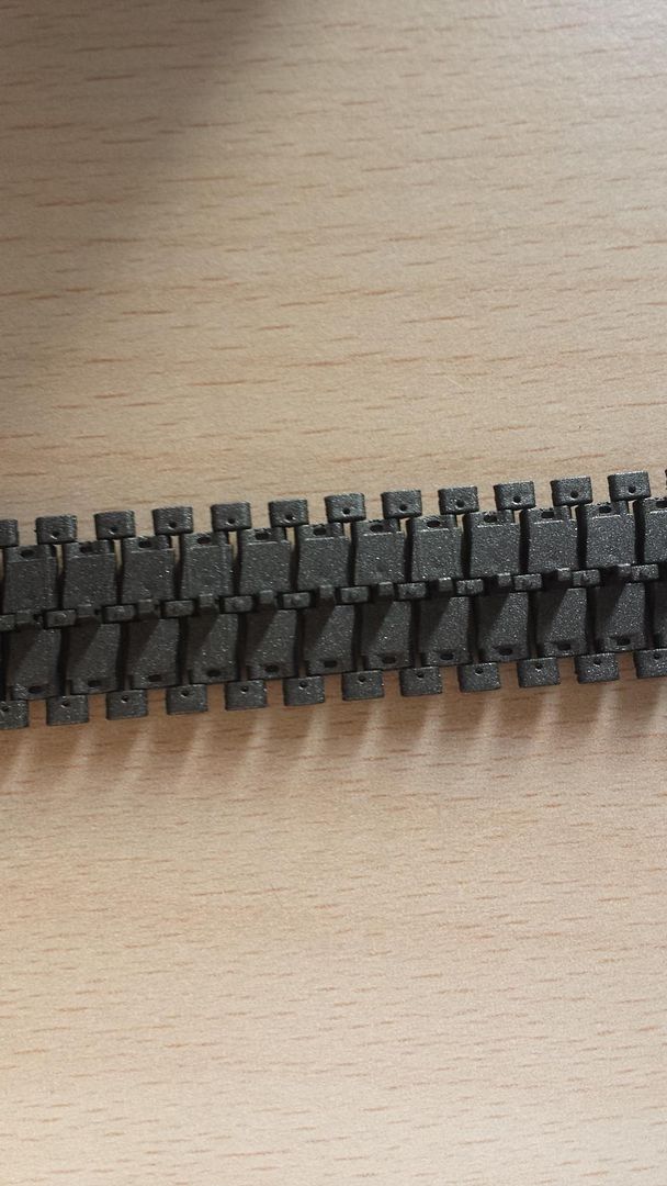

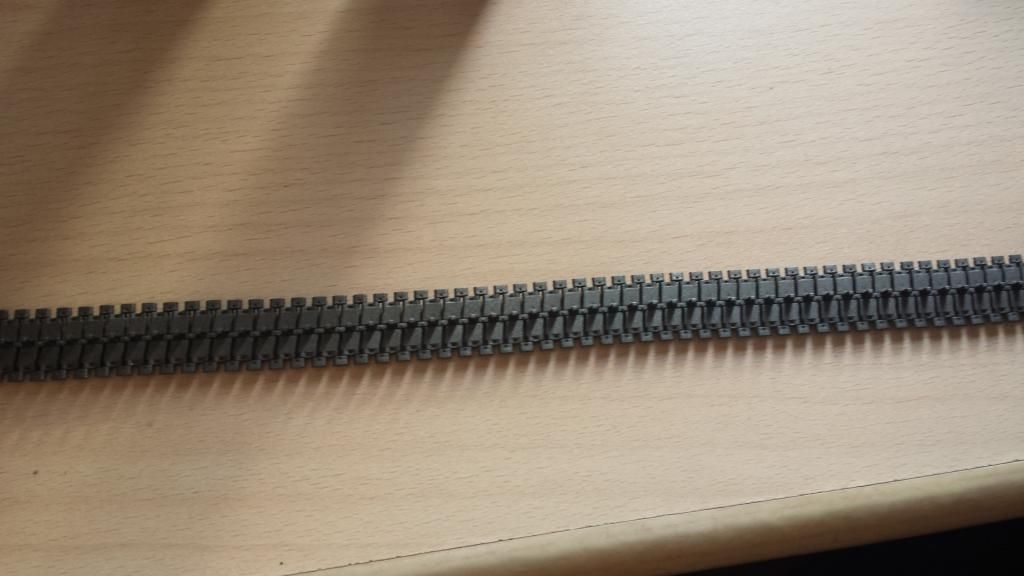

Hola pessoal. Uma vez terminado a montagem das lagartas e de descobrir que as mesmas são bem mais largas que as originais que traz o kit, que a "roda motriz" do tanque está invertida, erro do kit...( nem precisa dizer que tive que me virar nos trinta pra tentar resolver isso...) me dispongo a pintar...
e não sei... não me convence essa festa da purpurina, principalmente na "banda de rodagem" :pensando: :pensando: :pensando:
Estou utilizando X-10 Gun Metal da Tamiya com algumas gotas de XF-1 Preto fosco tamiya, prévia imprimação Cinza da Vallejo. Alguém pode me ajudar???
Essa são as cores necessárias para conseguir lagartas utilizadas no deserto????
Muito obrigado pessoal e um abraço.
