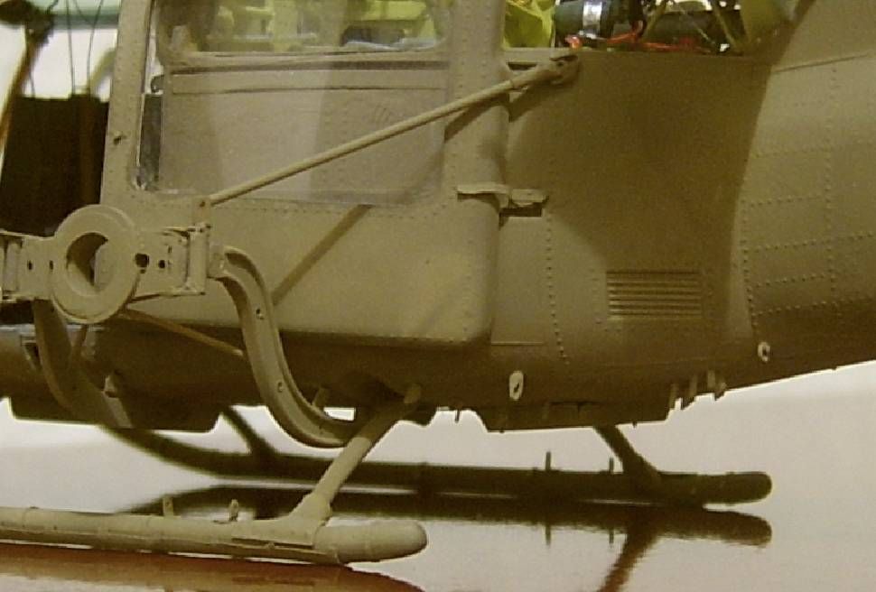

Aproveitei para introduzir as argolas de amarra do rotor principal (quando em estacionamento)...
As duras lições aprendidas no Vietnam mostraram que os pods de armamentos laterais careciam de um reforço extra para suportar o peso...
Uma das pontas deste reforço era fixada na fuselagem do aparelho...
No kit, tal detalhe foi confeccionado usando alfinetes de costura devidamente cortados e fixados com cola cianoacrilato...

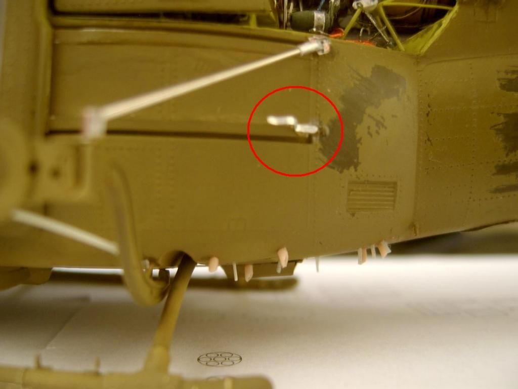

Outro pequeno detalhe presente no Huey é o limitador de porta fixado próximo aos trilhos das portas do compartimento de passageiros...
Com recortes de chapa de alumínio de latinhas, o detalhe ficou bem representado...
Com a pintura todos os pequenos detalhes melhoram ainda mais...
