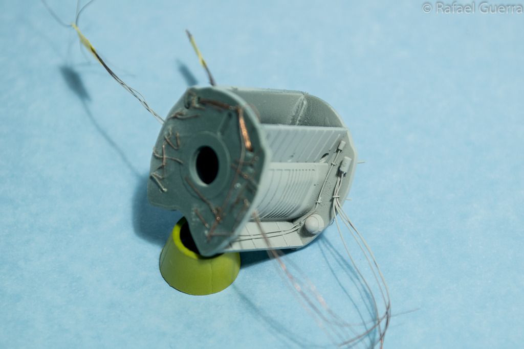

Na última atualização eu havia tentado reproduzir os cabos e dutos da aeronave original usando fios elétricos que tirei do meu pequeno depósito de sucatas. Havia ficado assim:
Após mais alguns adendos, apliquei o primer e não gostei do resultado. Mais uma vez eu trabalhei bem nos melhoramentos e ofusquei o resultado com uma pintura ruim.
O que aconteceu aqui foi que o primer não estava bem diluído e deixou a superfície do modelo áspera. Isso chegou a ocultar uma parte do detalhamento.
O fato é que quase tudo isso ficará escondido sob as asas... mas eu sei que estará lá. Como dizem, 'o próximo será melhor'.
Em seguida eu pintei cabo por cabo me baseando nas referências. A questão é que em cada foto de MIG-21 os cabos estavam pintados e ordenados de maneira diferente. Se vocês compararem e perceberem alguma imprecisão, parte dela deverá ser por esse motivo.
Alguns tubos e cabos foram pintados enquanto ainda não estavam fora do modelo e foram encaixados sobrepondo outros cabos previamente pintados. Usei um pincel 2/0 para esse detalhamento.
Vamos em ordem agora (e com a peça na posição horizontal)...

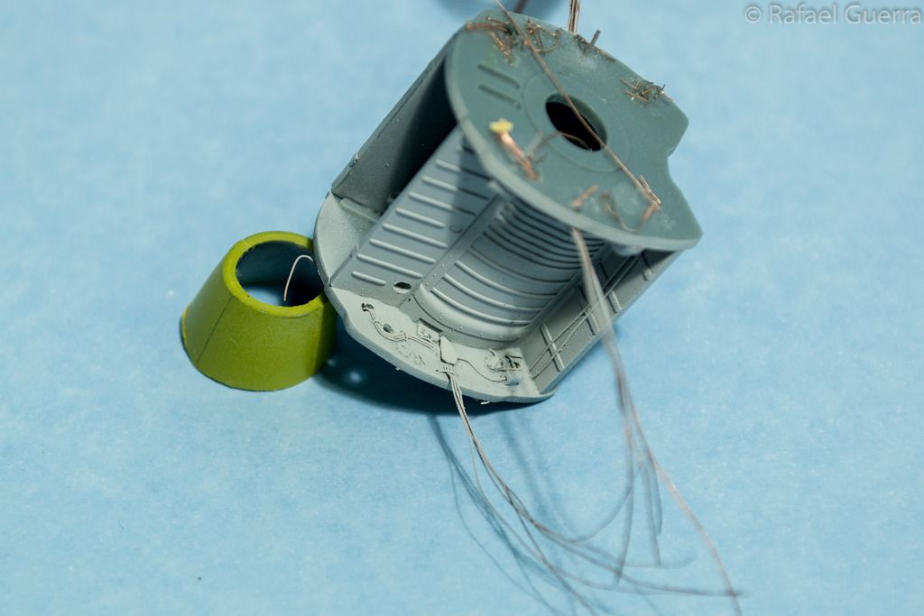

Lado esquerdo da fuselagem, parte anterior
Lado esquerdo da fuselagem, parte posterior
Perceberam a 'manha' de como eu costuro os feixes de fios com o arame?
Lado direito da fuselagem, parte anterior
Lado direito da fuselagem, parte posterior
Para dar uma impressão de desgaste da pintura eu sujei a parte sem cabos da peça com giz pastel branco. Acho que ficou legal mas pensei em adicionar alguns desgastes adicionais... pincel seco, riscos com lápis sei lá...
Adoraria receber sugestões.
