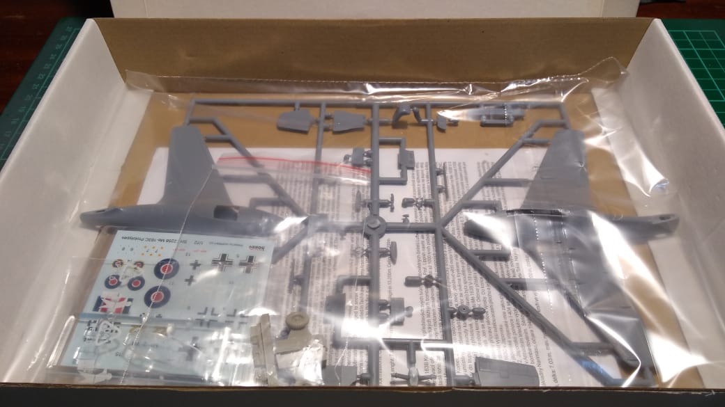

A primeira coisa que se destaca é a avation art da caixa, muito bonita por sinal, um padrão que a SH está conseguindo mander em seus lançamentos. A caixa é do tipo acartonada, muito resistente, mas com bastante sobra de espaço, o que faz as peças balançarem bastante dentro da caixa. O conteúdo se apresenta embalado em um saco plástico com fechamento auto adesivo, e as partes menores embaladas individualmente dentro deste saco em outros sacos menores zip lock.
Iniciando pelo manual, este deixa bem a desejar. Impresso em um simples papel sulfite de baixa gramatura e em baixa qualidade, nada que atrapalhe a montagem, pois o modelo em si não é complexo e apresenta poucas peças. O mais estranho é que a versão original é colorida, e já ví fotos em outros reviews que trazem o manual originalmente colorido, então este demerito foi contornado baixando o manual do Scalemates e imprimindo em colorido...

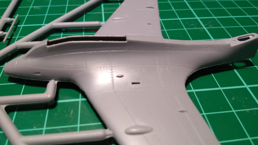

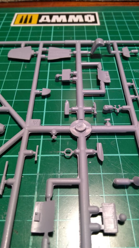

As peças do kit se resumem a apenas um sprue contendo todas as peças, salvo as transparência e os "afters". No geral a impressão é boa, traz os detalhes esperados para a escala e não percebi nenhuma distorção visualmente aparente. As rebarbas são notáveis, algo que já se espera de um kit do leste europeu de 30 anos. Ao manusear o sprue, minha surpresa :pensando: ......o plástico é extremamente aspero, como se o molde não estivesse polido ou contaminado com algo :chorando: . Nada que uma lixa 2000 antes do primer não resolva....
A engenharia do kit trás um conceito de fuselagem interessante, com as asas fundidas na fuselagem e bipartidas pelo eixo horizontal. Isto dele evitar qualquer trabalho na junção asas/fuselagem (ponto crítico no Me-163B da Academy), mas faltaram alguns pinos guias, portanto o correto alinhamento destas duas grandes peças deve gerar dores de cabeça.

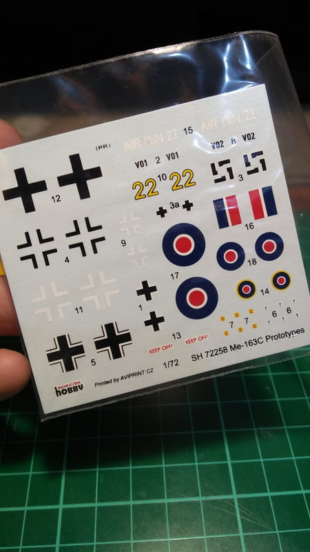

Os decalques trazem opções para 4 versões, uma de protótipo construído e 3 "what-ifs". Não tráz a suástica completa, então teremos que apelar para folhas de decal paralelas.

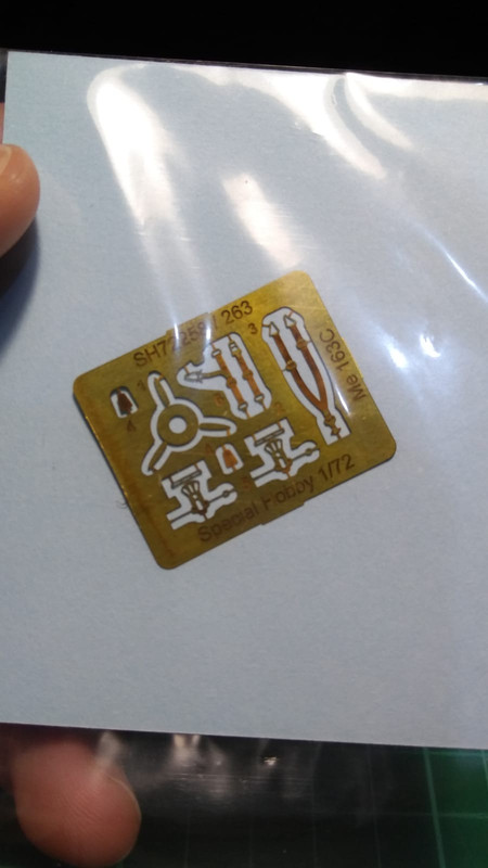

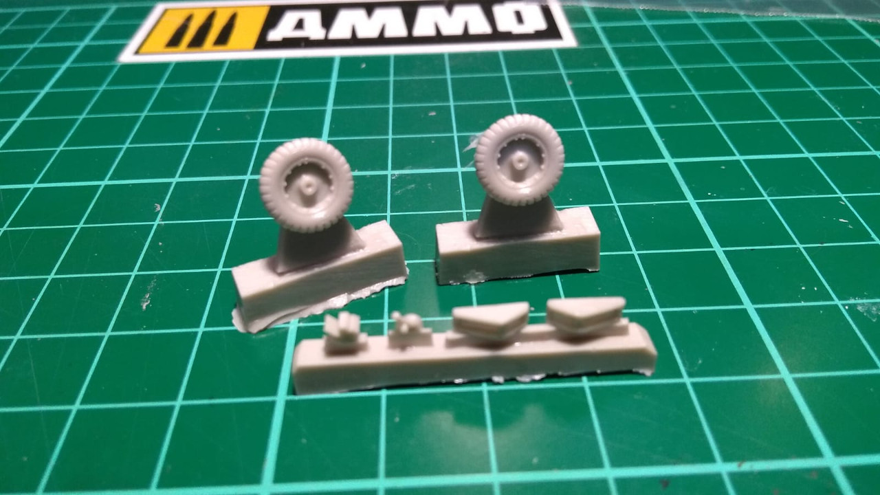

O kit ainda traz uma folha de PE, com os pedais do cockpit e cintos, além da hélice do gerador. Rodas do trem de pouso e braços do esqui são disponibilizados em resina, mas numa qualidade de moldagem duvidosa.

A suástica vem completa, só está dividida em duas partes :thumbup:

Verdade, agora que eu percebi o miolo escondido ali... :roll:
