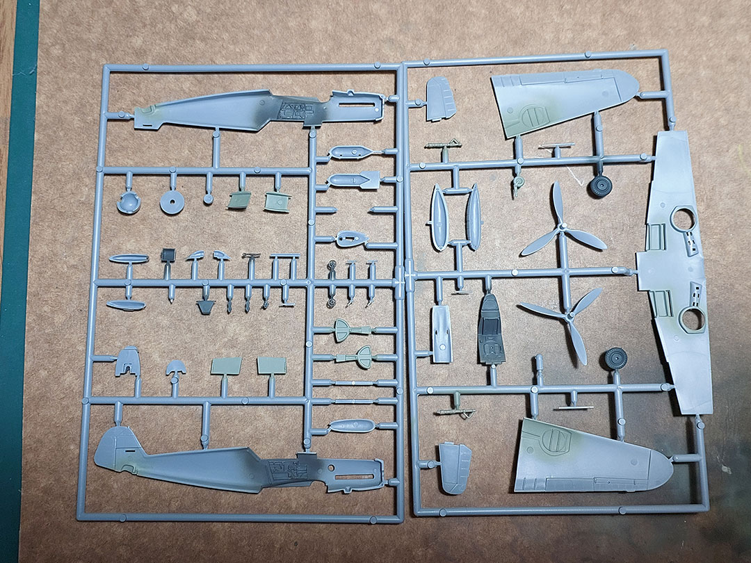

Os 109 short run da AZ ja são velhos conhecidos meus, montei uns 5/6 ja, apesar de alguns problemas os modelos ficam bem legais depois de prontos.
A versão escolhida é 4./JG 52 W. Nr. 13388/White 5 (Lt. Gerhard Barkhorn), AQUI neste site tem alguma informação sobre.
Manual padrão AZ

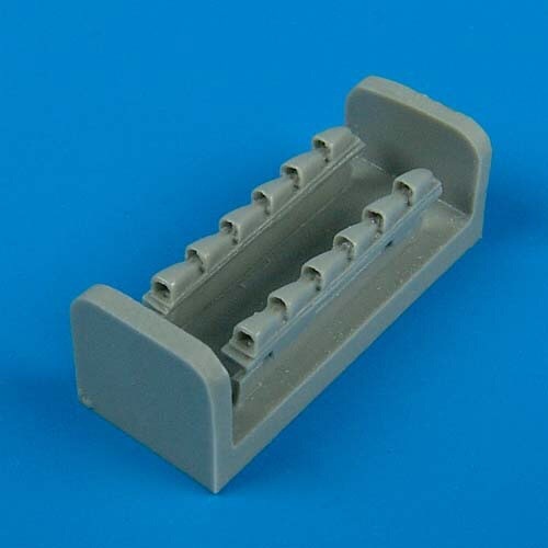

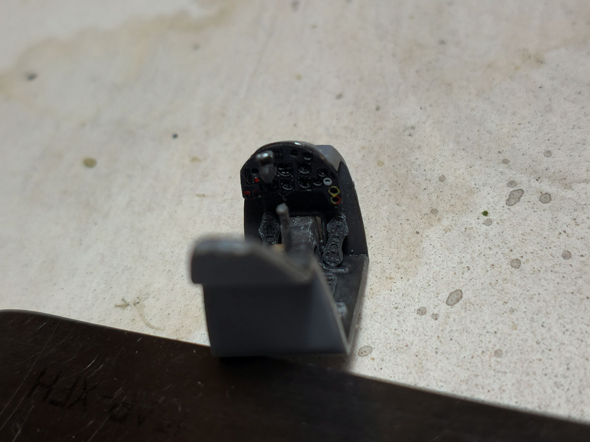

fui separar os extras e descobri que em algum momento troquei o F por E e usei os escapes do F em outro kit, fazer o que, vai o do kit mesmo, agora tenho cinco sets de escapes para dois 109 E. :mrgreen:

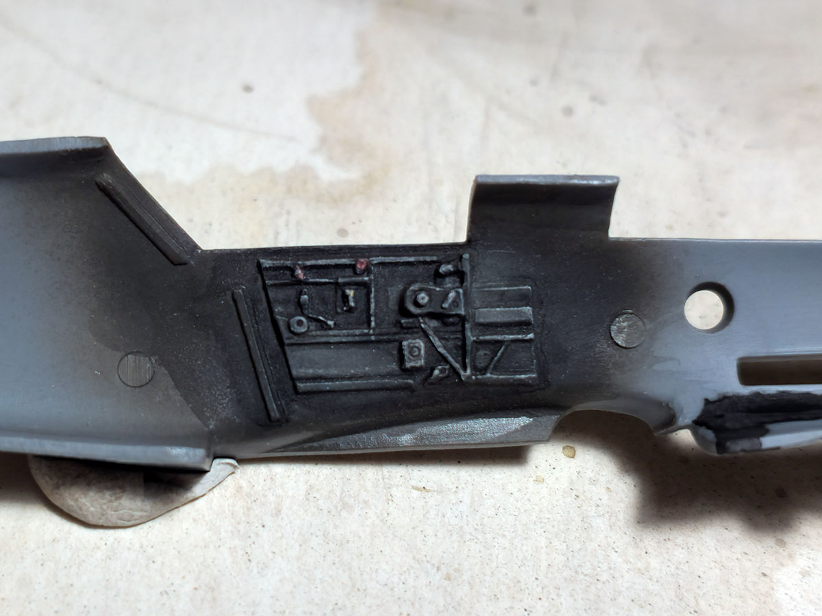

primeiro pega, pintei a base RLM 02 (interiores) e 66 cockpit

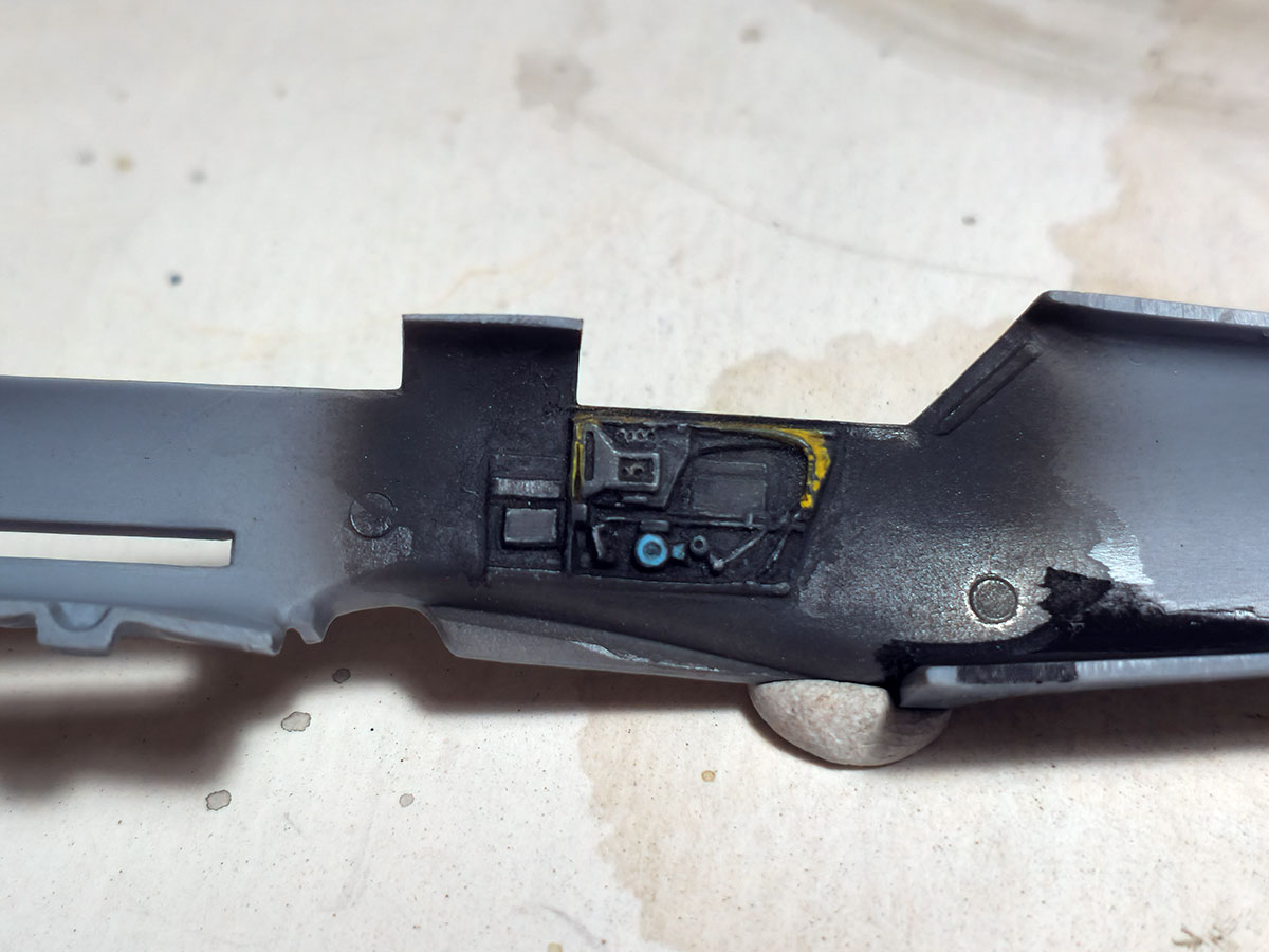

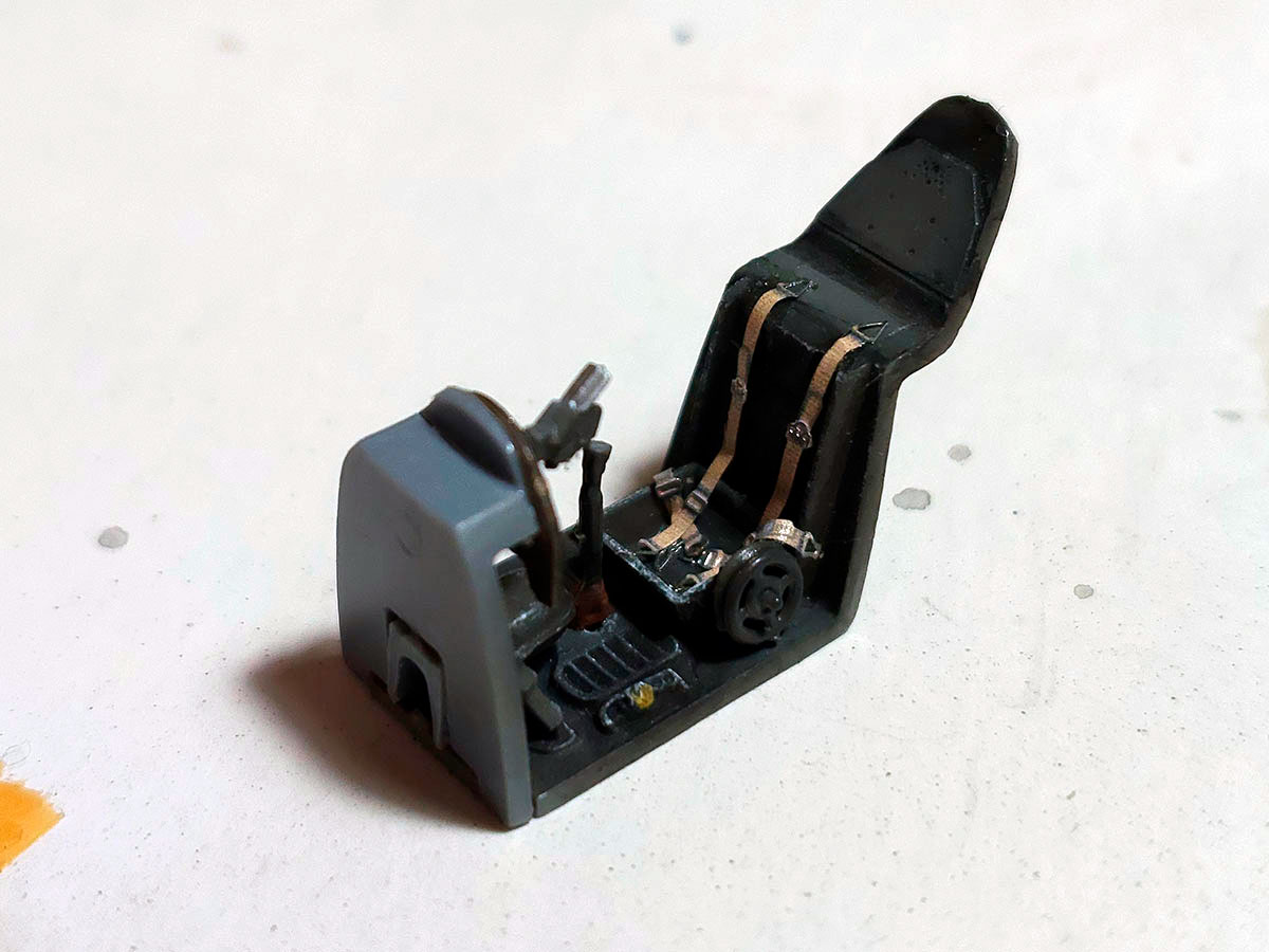

depois de um tempão sem atualização, pintura do interior pronta, RLM 66 mr color gunze e detalhes com acrilex, acabei usando um painel da Yahu e cinto Eduard.
da para o gasto :mrgreen:

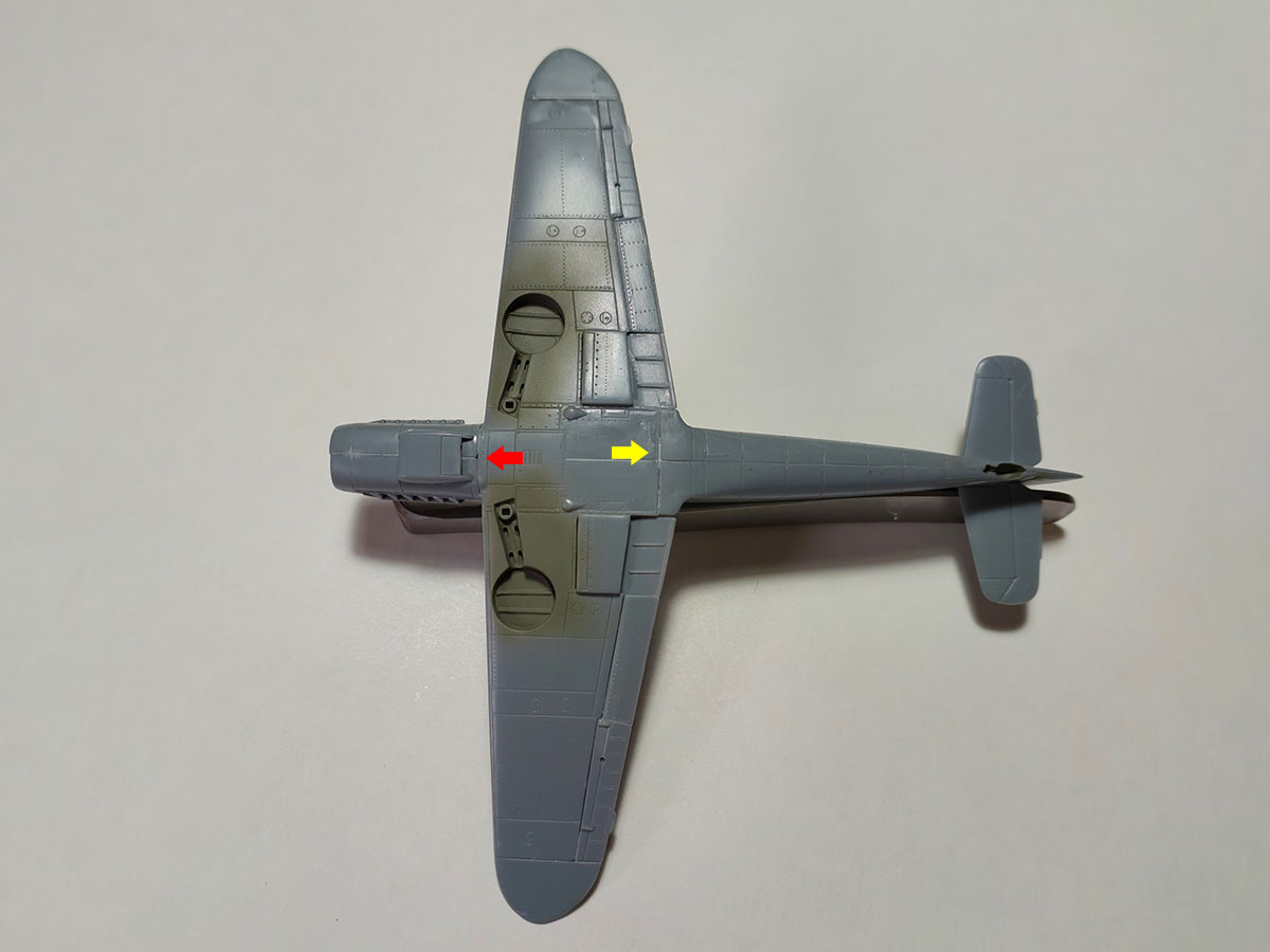

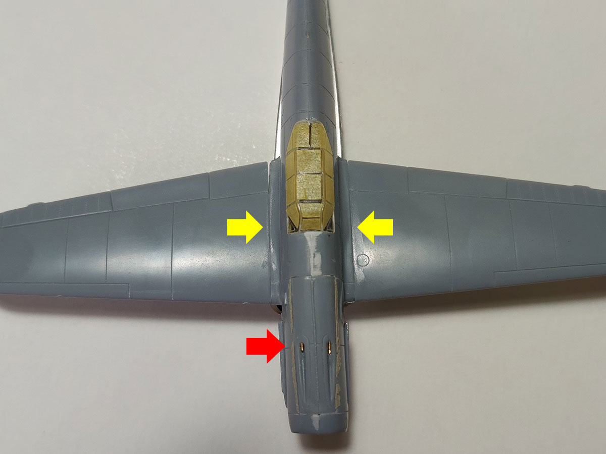

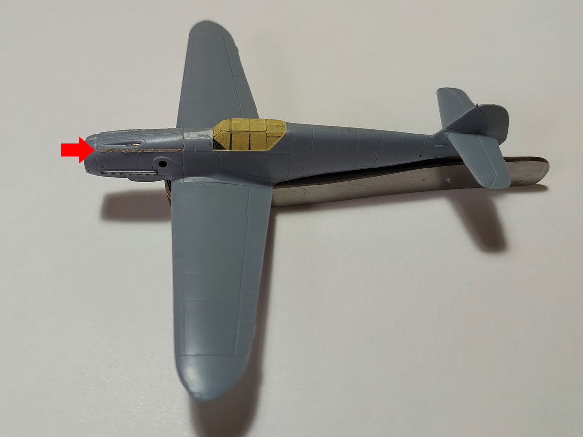

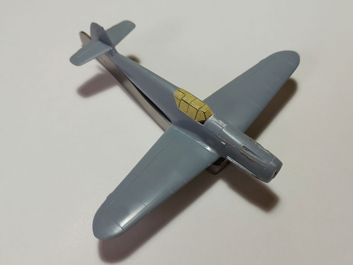

o kit esta praticamente pronto para pintura, na verdade nem atualizei por que não houve nenhum trabalho extra, por sinal o kit esta muito bom de montar, fora o fato de ser um short run e não ter pinos de centragem, algum cuidado é necessário na hora de fechar o pastel.
as setas amarelas mostram o encaixe perfeito das asas, o que nunca ocorreu em todos os 109s da AZ que montei, este F é molde novo.

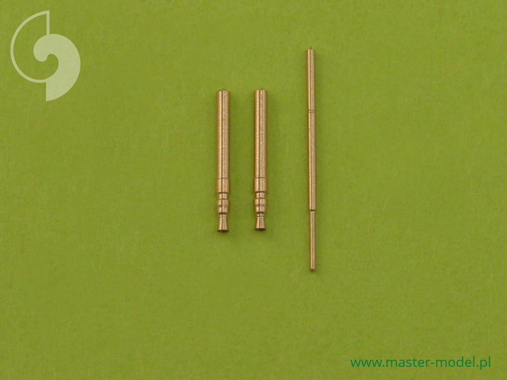

a seta vermelha o canhão da master.
a parte superior da carenagem não mudou, é sempre é um problema no ajuste, necessitando de um pouco de massa.
outro ponto critico dos 109 da AZ, sempre fica uma fresta, na verdade desta vez foi culpa minha pois a fuselagem não ficou 100% alinhada e acabei tendo que lixar nestes pontos, mesmo assim quase nem precisou, seta vermelha ficou um furinho de nada e amarela adicionei um pedacinho de estireno, agora um quase nada de Mr Surfacer já vai resolver.

Funilaria nada de anormal, que bom!
E o canhao em metal fez toda diferença hein!

Os canhões de metal fizeram uma boa diferença.
