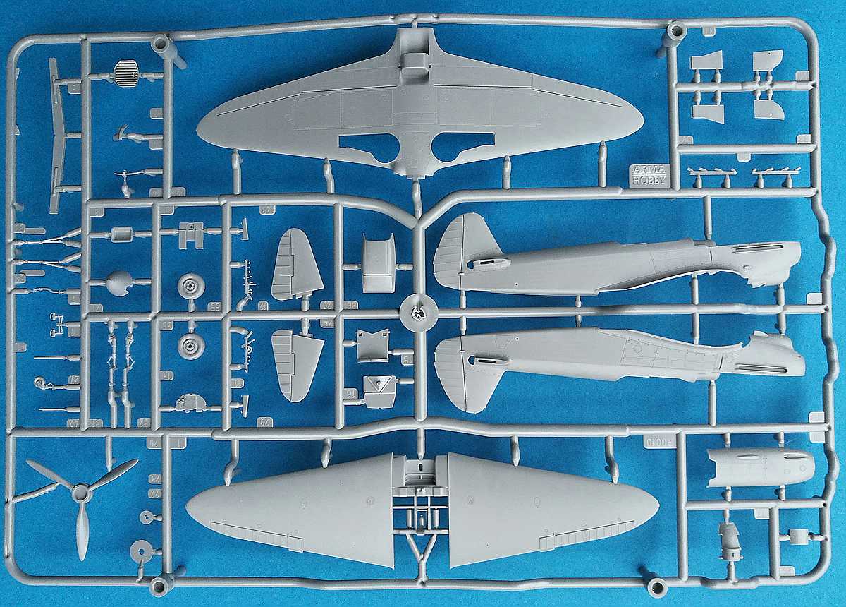

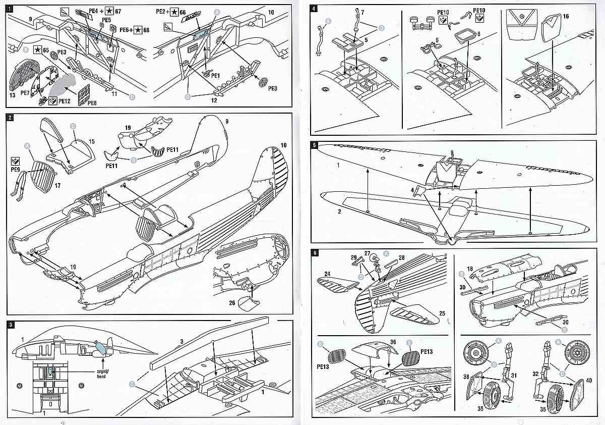

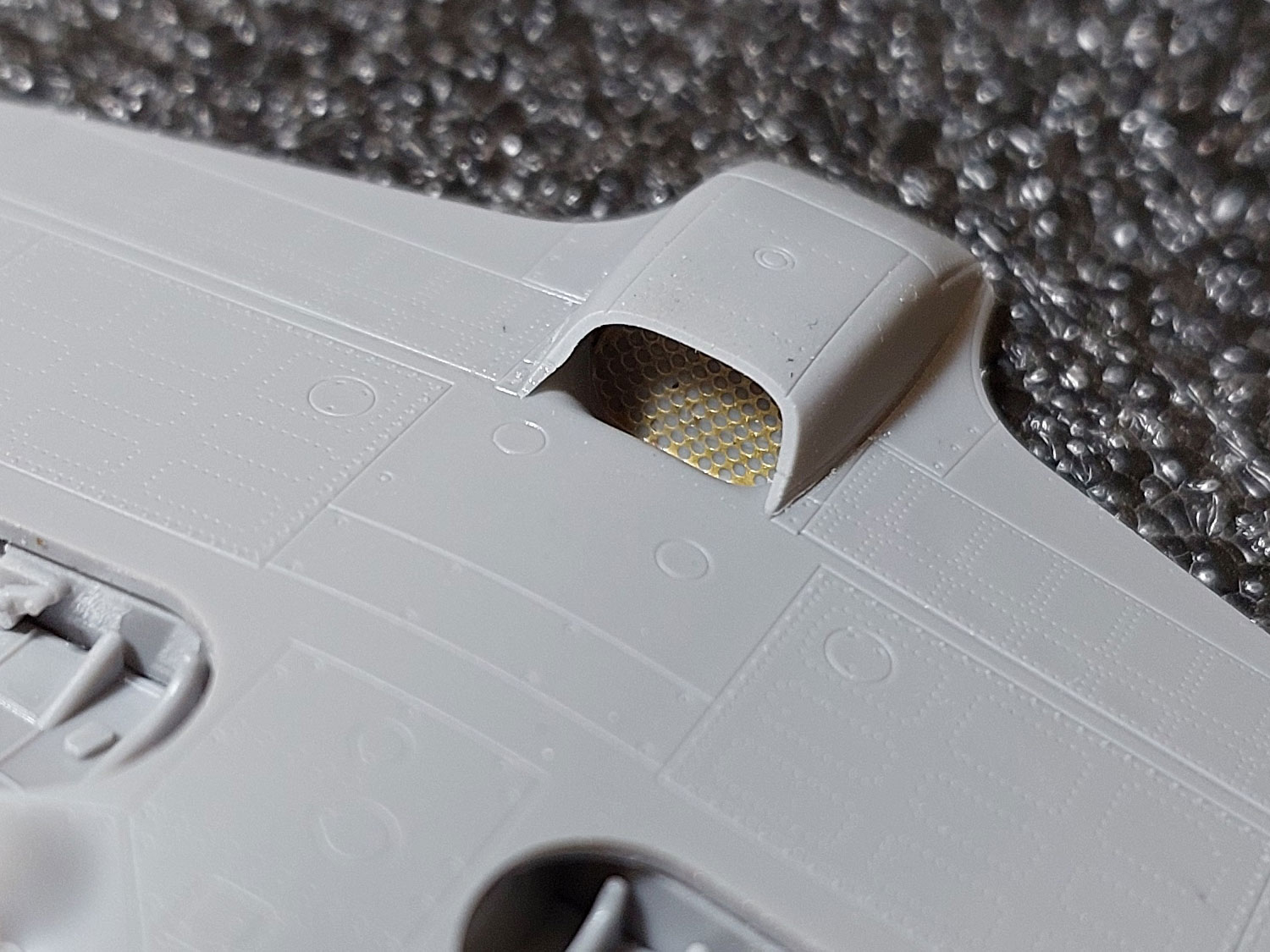

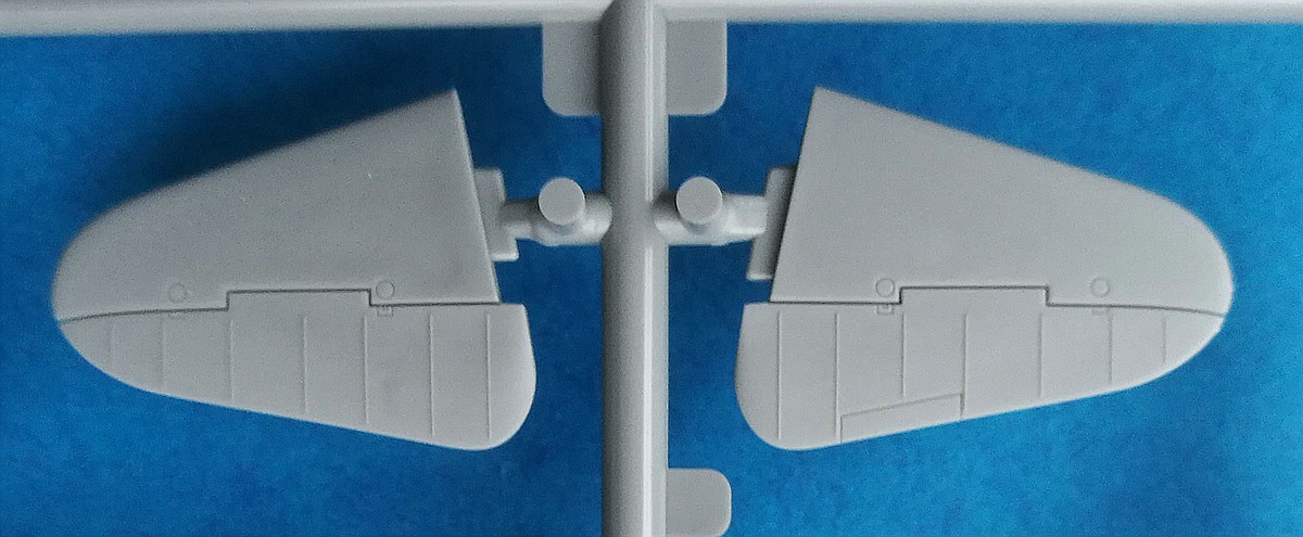

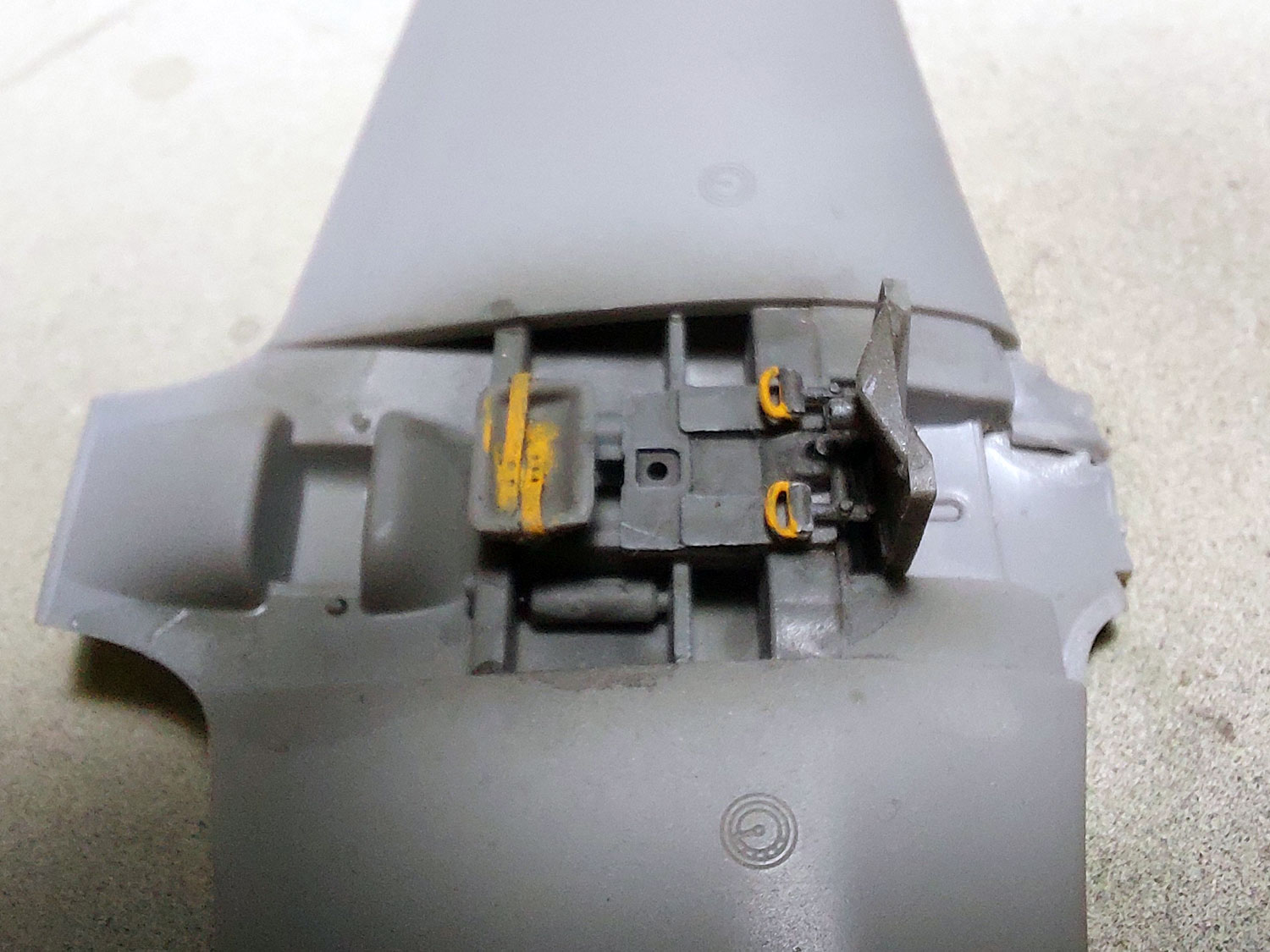

primeiro pega, o kit bom, parece Tamiya, encaixes muito bons, só uma peça que me deu um pouco de trabalho para entender como colocava (uma entrada de ar?).

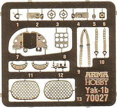

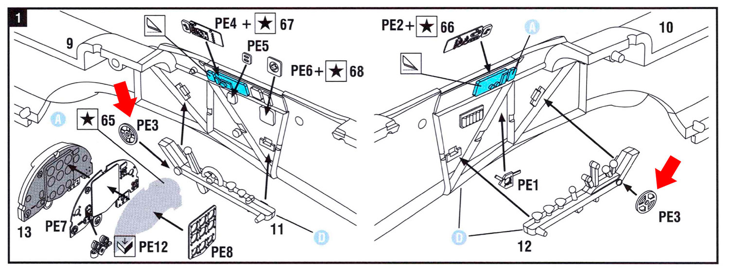

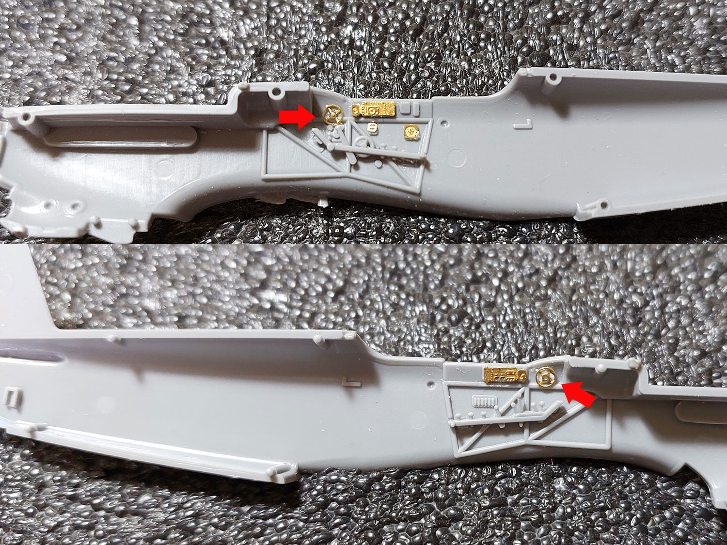

Como nem tudo são flores... um erro no interior, as duas rodas laterais em photoetch estão marcados em local errado no manual, conforme imagem.
Adicionadas no local correto.
Alguns detalhes colados.

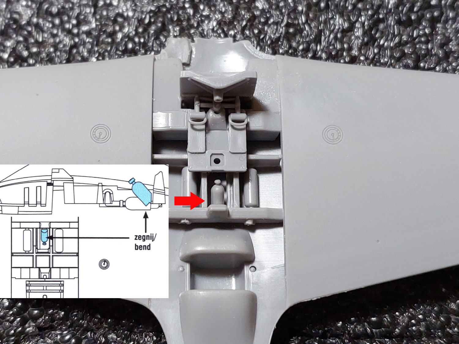

O cilindro de oxigênio (?) precisa ser inclinado para cima, usei uma gota de Extra Thin na raiz da peça e curvei, isso evita que quebre.

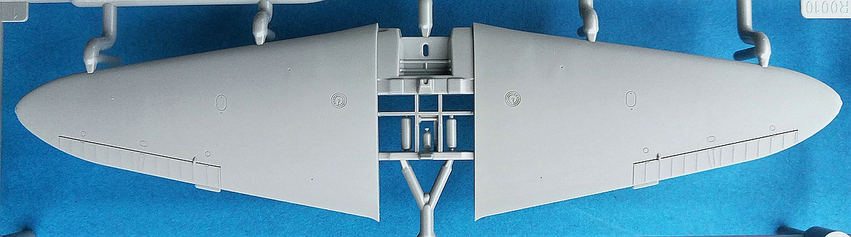

Asas fechadas sem problema, como disse antes encaixes perfeitos.

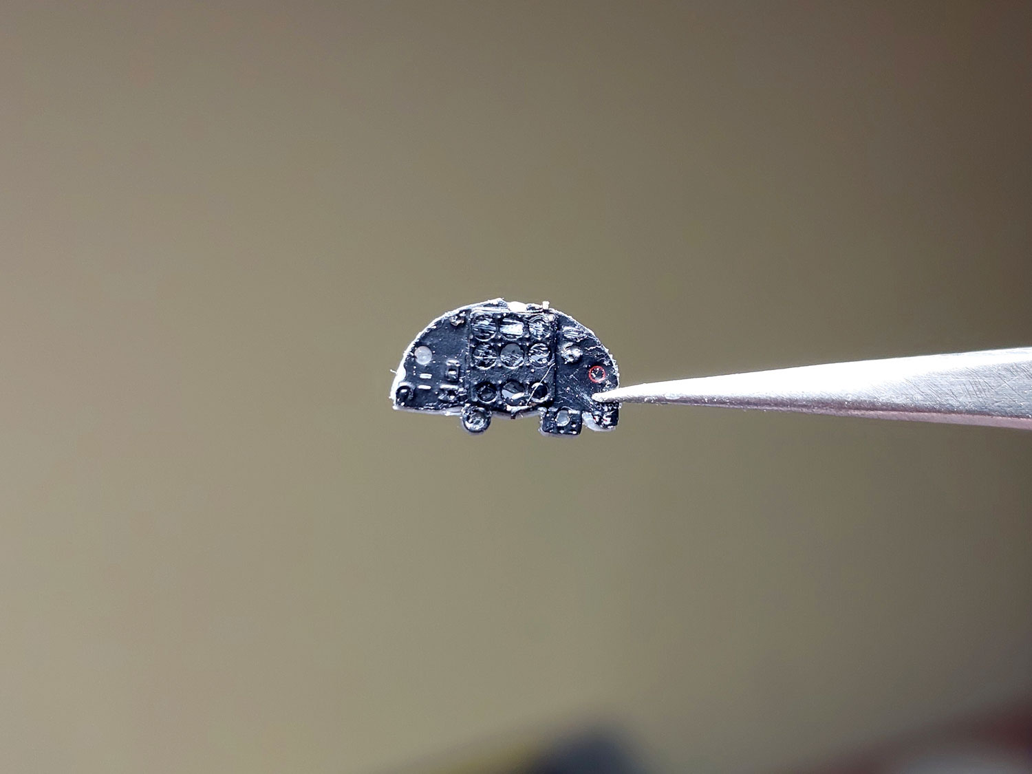

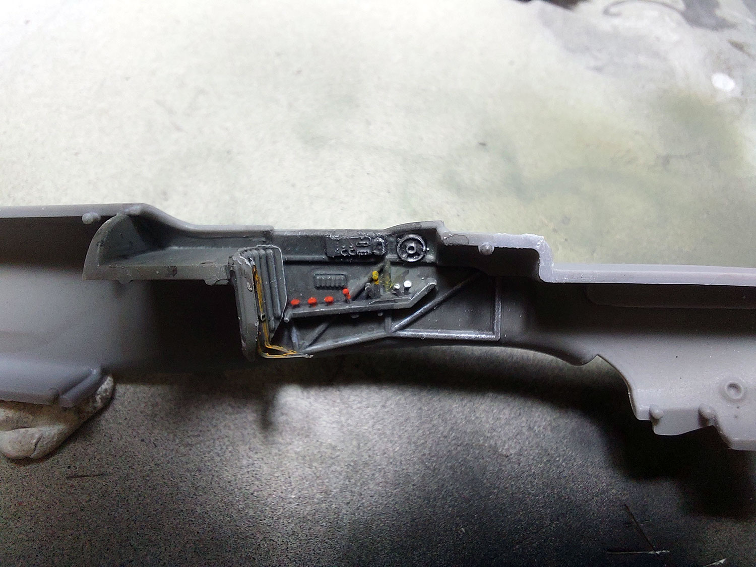

interior "pronto"
na verdade não gostei do assento do piloto, a tinta do cinto "migrou" para o assento, vou corrigir
o painel na macro ficou pior que esta :mrgreen:

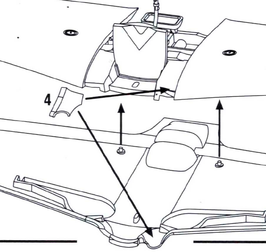

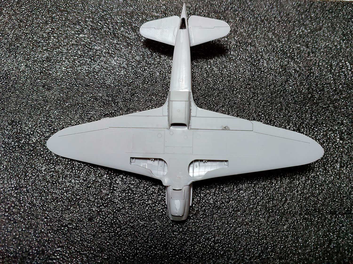

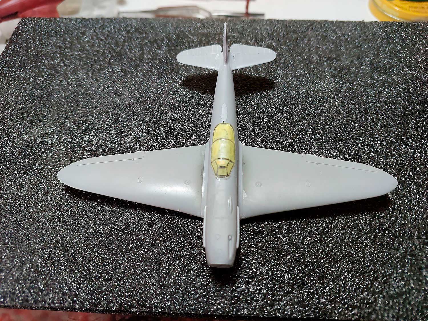

montagem finalizada sem maiores problemas, a não ser...

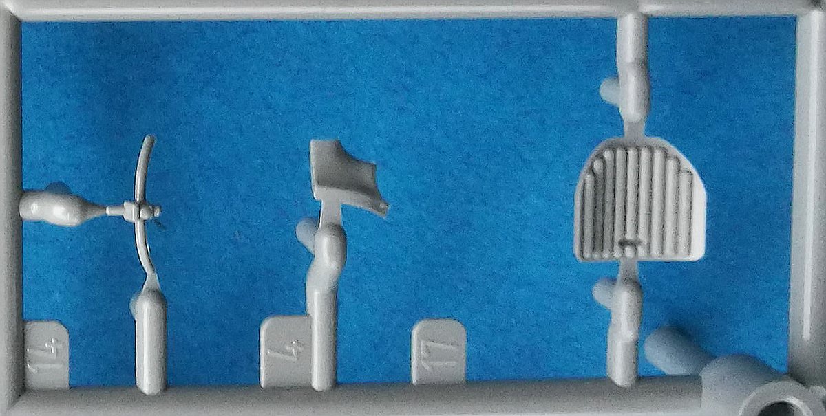

A quem for montar este kit sugiro deixar esta peça 4 para depois, coloca quando a fuselagem e a asa estiverem colados, errei a posição e precisei pedir uma reposição à Armma Hobby que prontamente enviou outra sem custo.
partindo para o primer

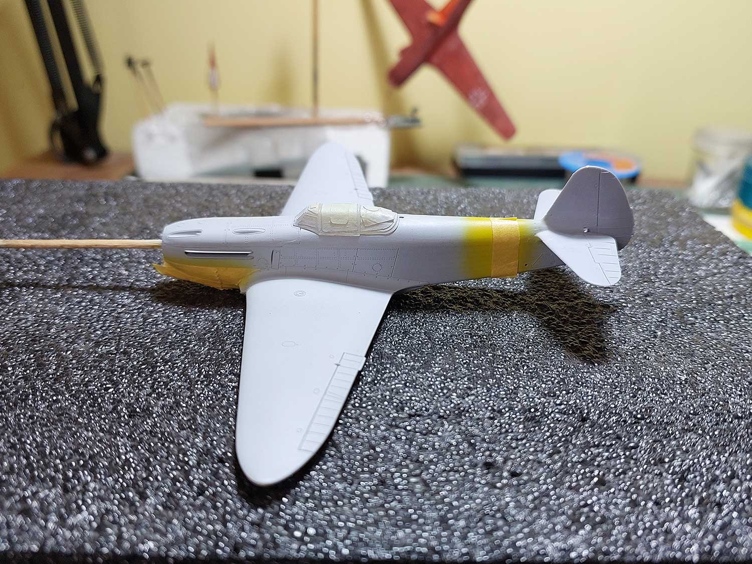

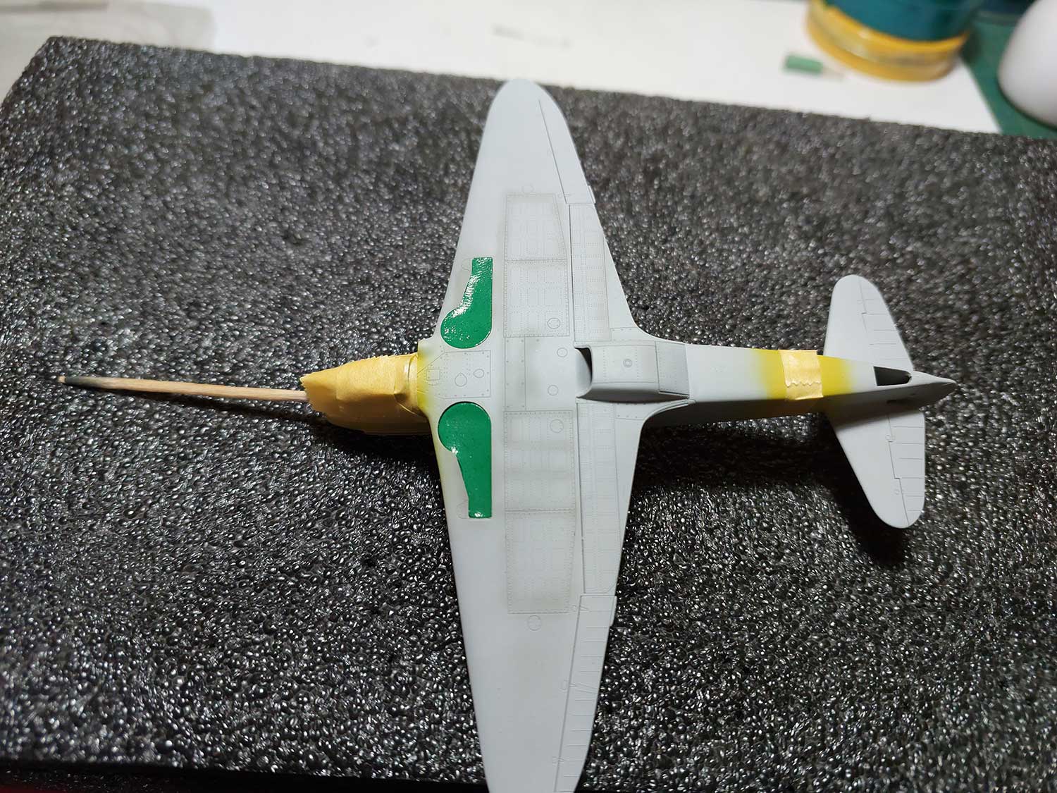

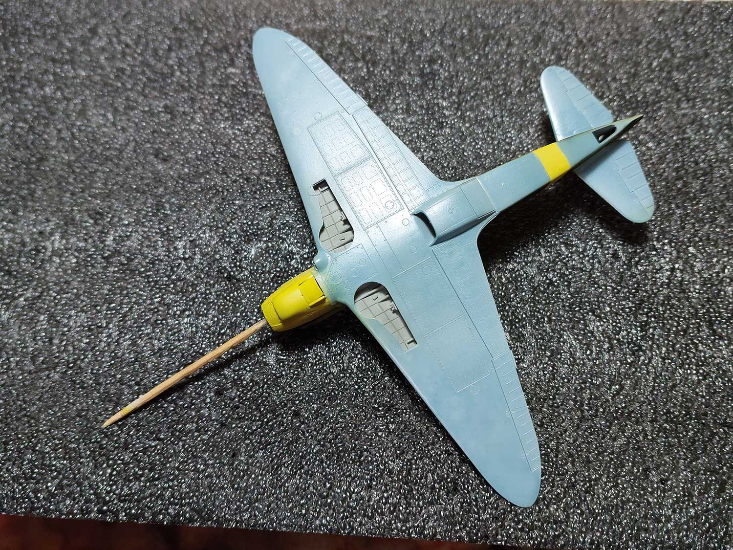

Primer Gunze Mr Surfacer 1200 e faixas de identificação RLM 04 Mr Color Gunze, ja fiz o mascaramento para começar a aplicar a camuflagem.
Uma consideração a respeito das tintas Arcus, apesar delas serem enamel achei particularmente difícil de acertar o ponto, digo "apesar" por que usei Humbrol enamel por muito tempo e nunca tive este problema, até o momento só usei a do interior então vamos ver as outras duas cores como se comportam.

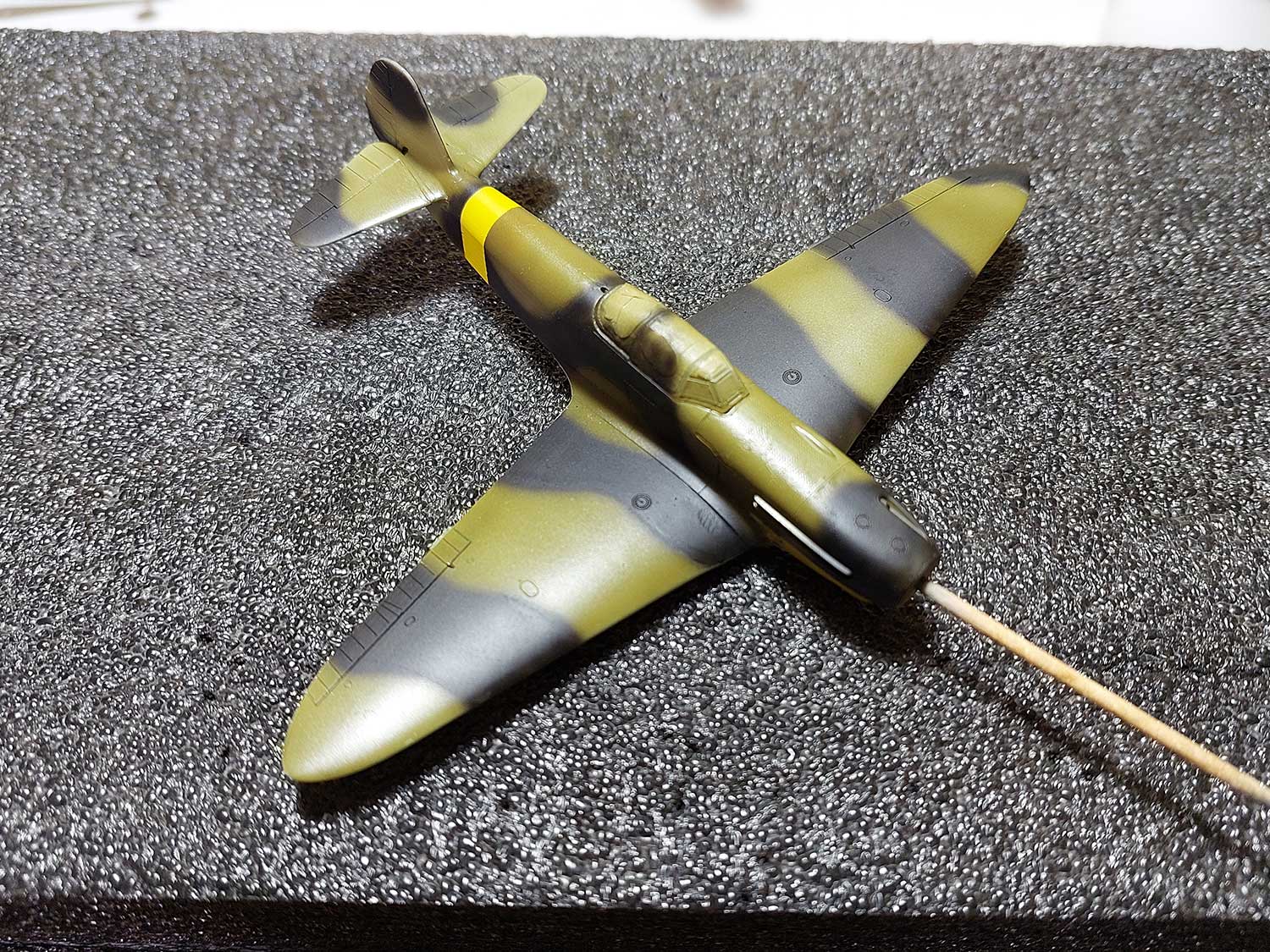

apliquei os três tons da camuflagem, tintas Arcus e Gunze (preto) à mão livre.
Realmente não gostei das tintas Arcus, achei ruins de acertar a diluição e para ajudar o verde ficou bem frágil, na hora de riscar a linha guia para o preto o lápis aquarelável começou a arrancar a tinta.
