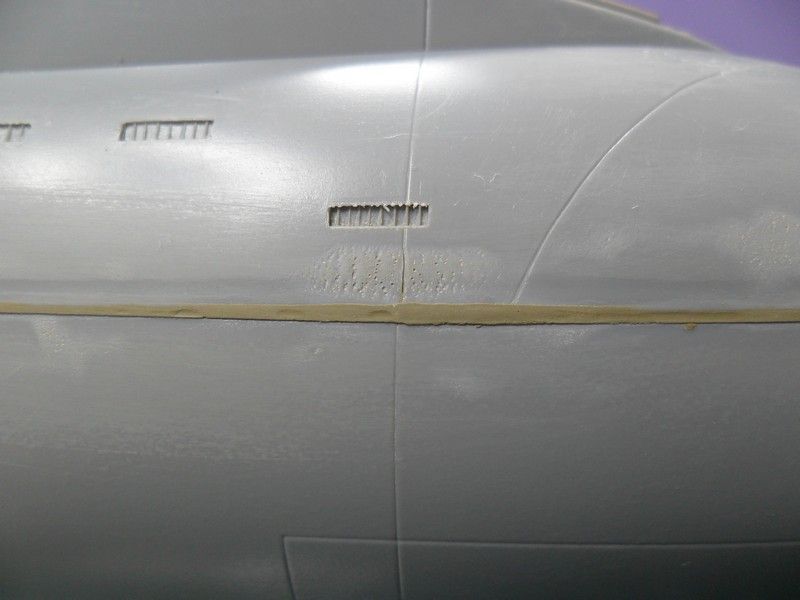

Estou tendo problemas em utilizar PUTTY...

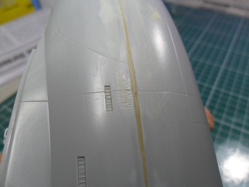

No úlitmo kit que estou montando (submarino Kilo), o Komb Filler reagiu em diversas partes com o plástico, ocasionando corrosão (já tinha utilizado em outros sem problemas, pode ter sido o material utilizado na composição deste kit):

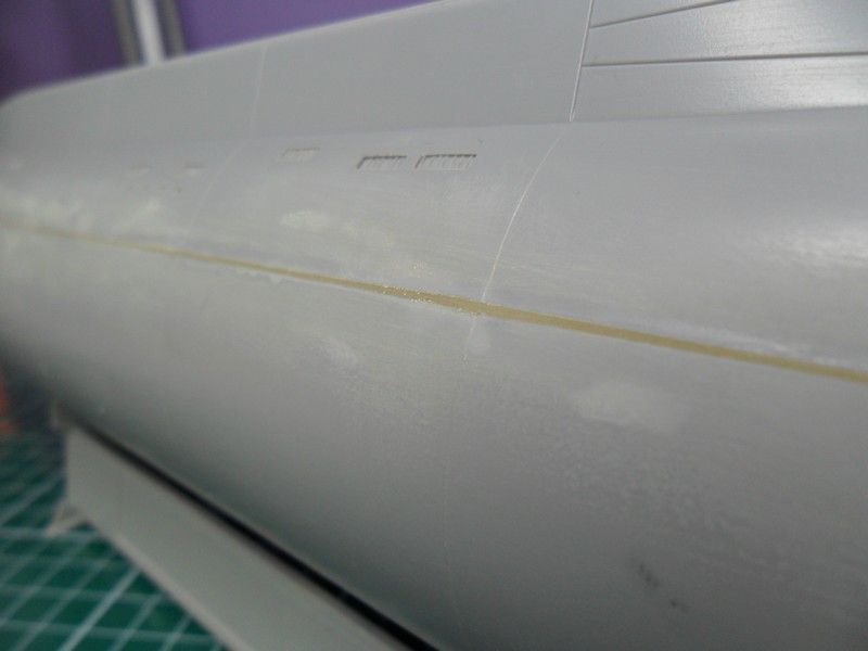

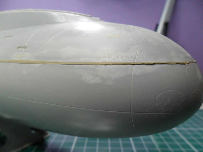

Após muito lixar, consegui MINIMIZAR os efeitos:
Bom, aí vem as perguntas:
1. QUAL SERIA A MELHOR ALTERNATIVA? Tamiya, Revell, Mr. Hobby dissolved?
2. Qual me daria menor contraste com a cor cinza do kit, sem interferir na pintura?

Gosto de vários: o green putty da Squadron, o cinza da Tamiya e o Dissolved putty da Mr. Hobby. Também estou me acostumando a usar super bonder como alternativa para fendas pequenas.

Para pequenas fendas, uso Super Bonder + Bicarbonato de Sódio.
Uso Kombifiller e já tive reação com a fita crepe que usei para limitar a área de aplicação, no limite da fita e embaixo (poucas áreas) formou bolhas como na foto que vc enviou.
Galttar.
Esta reação foi com a fita da Tamiya.
Eu acredito que seja o tipo de material utilizado no plástico da TRUMPETER, pois nos kits da REVELL isto não ocorre comigo.

Kleverton, eu uso as duas massas da Tamiya, a branca e a cinza na seguinte regra: Uso a putty que mais contrasta com o plástico do kit, EXCETO quando a pintura final será branca ou muito clara então uso a putty branca.
Gosto de ver o contraste da massa com o plástico para ver onde foi massa e onde precisará de mais.
Sobre a reação também já passei por isso e fiquei meio confuso, uma vez colei e usei fita para prender a peça no lugar, quando tirei haviam bolhas por baixo, mas já aconteceu com massa também, e foi num kit Revell. Como não é sempre que acontece, eu passo massa em cima e lixo depois.
