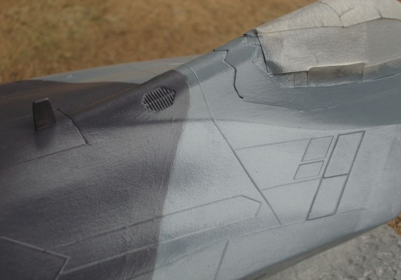

bom galera
vou tentar postar aqui o andamento da minha montagem!

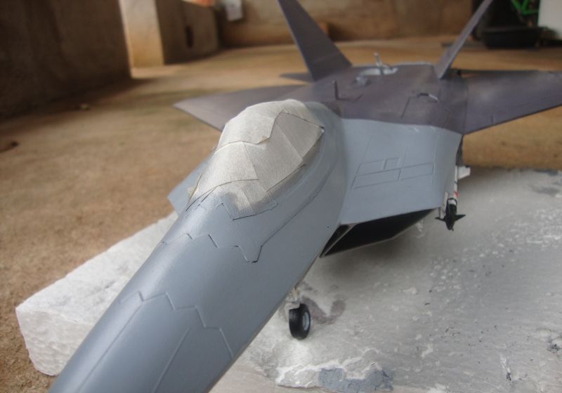

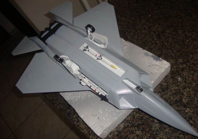

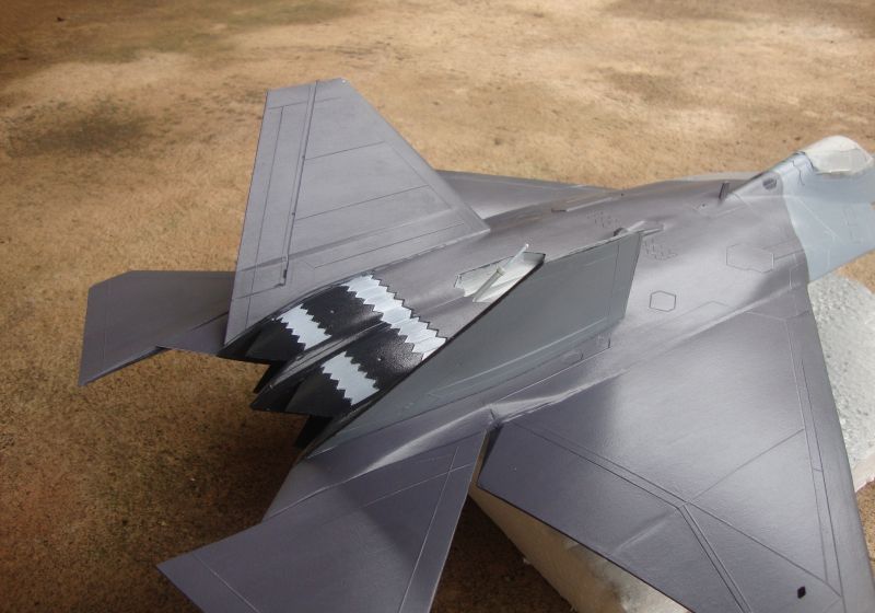

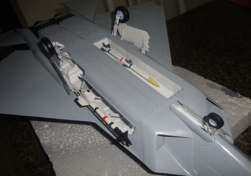

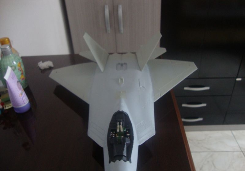

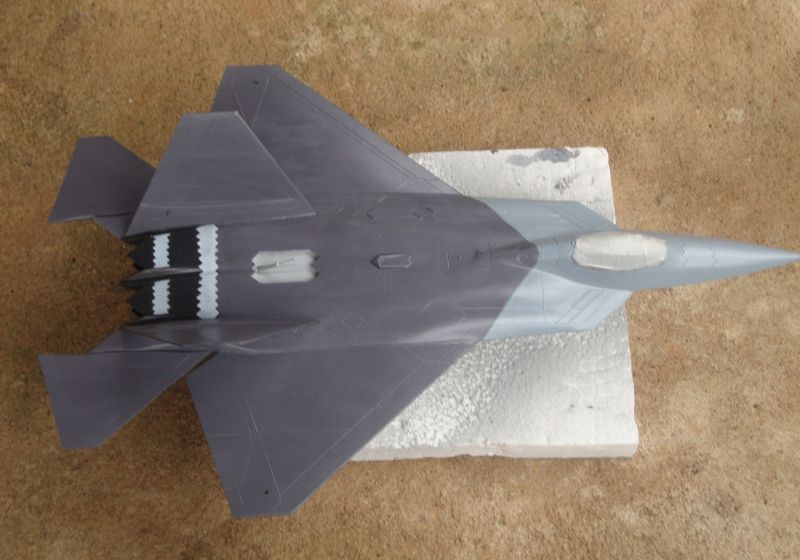

como é minha primeira montagem pintei o kit com pincel e tintas acrilex
nao tenho fotos desde o inicio da mesma,mas vai dar pra terem uma ideia de como ta ficando
espero q gostem...criticas,dicas e elogios serao bem aceitos

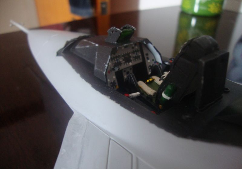

aqui mostrando o cockipit

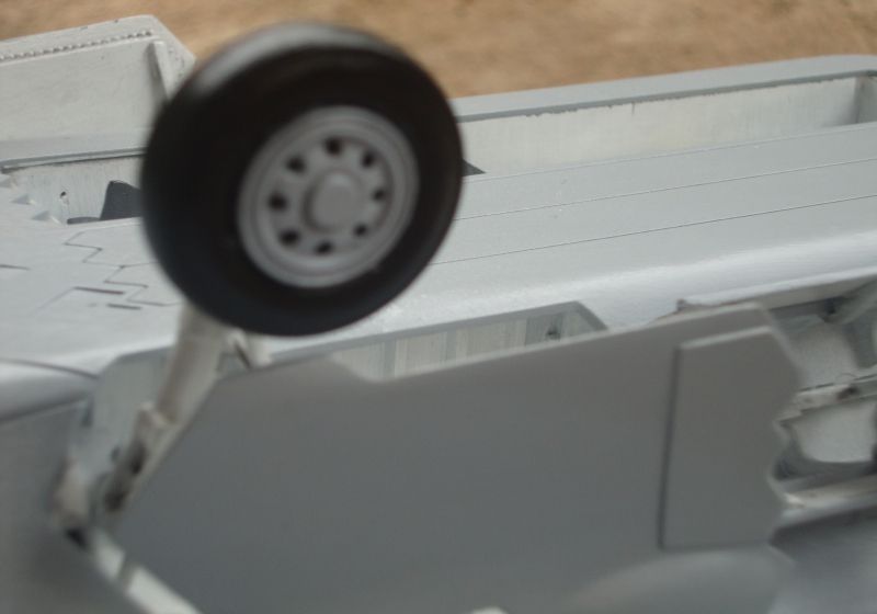

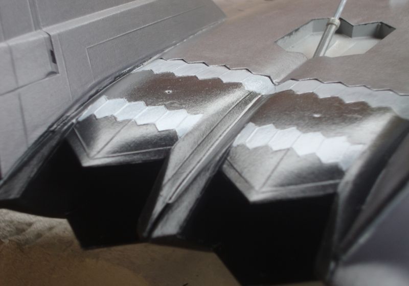

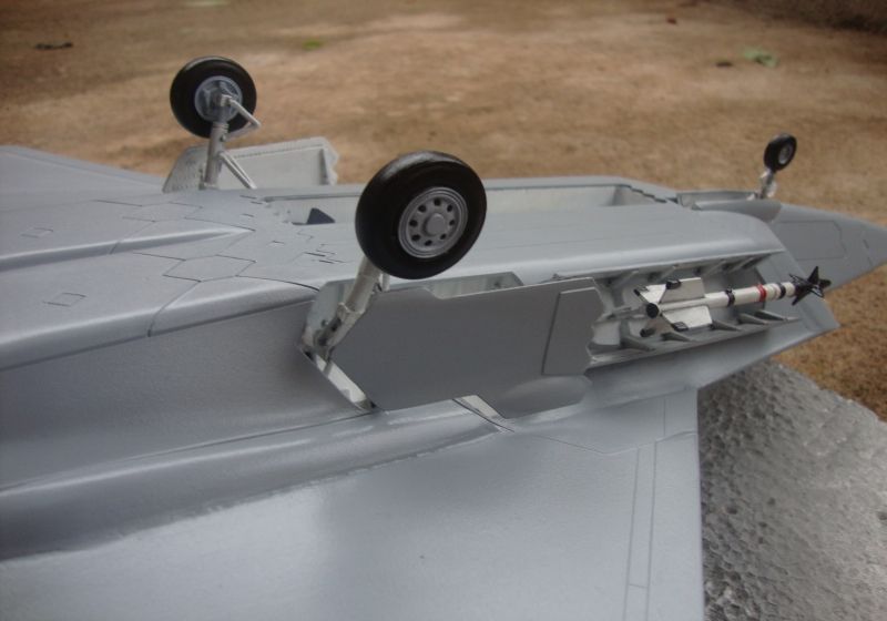

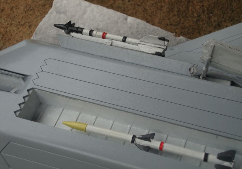

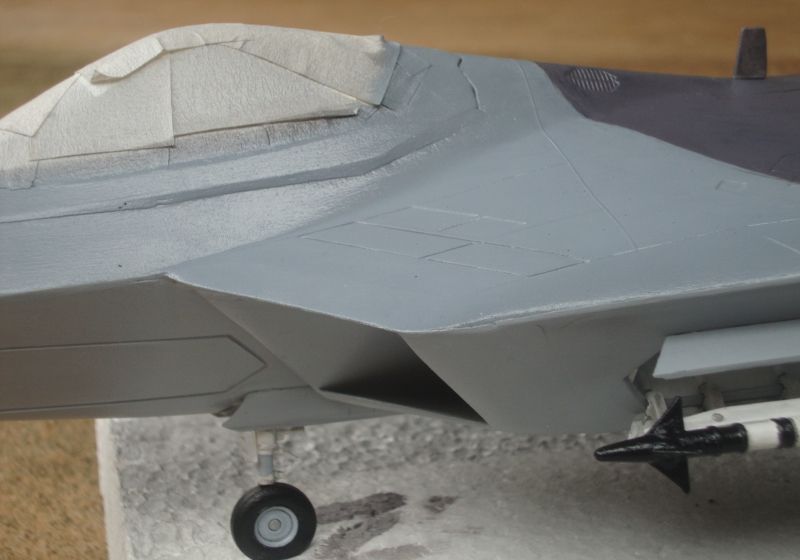

aqui o pastel todo montado
vista da parte de baixo
vista da parte de cima
faltam somente aplicar os decais,wash e algumas coisinhas mais
assim q terminar posto as fotos :D

ola andersonpaxeco..tdbom
olha o kit deixa muito a desejar
pra começar a parte de cima é maior q a de baixo +ou - 1,5cm
os intankes(entredas de ar )deram o maior trabalho principalmente a do lado esquerdo que tava empenada
e o resto foi ate razoavel

pessoal to com uma duvida?
apliquei o verniz brilhante da acrilex sera q posso usar bf por cima desse verniz para aplicar os decais?
tem q esperar secar bastante para usar o amaciante de decais(mark fit da tamiaya)?
e depois de aplicado os decais posso fazer o wash direto sem selar os decais...
fico no aguardo
A Soberania da Pátria começa com o domínio dos céus!!!!
Lessa
Mensagens: 5344
Nome: Fabio Lessa
Re: 1°montagem YF-22ATF testors 1:32
Mensagem por Lessa »
hebertoteni escreveu:pessoal to com uma duvida?
fico no aguardo
Heber,
Não é necessário uma camada BF sobre o verniz da Acrilex para aplicar os decais. Aguarde a secagem total do verniz (eu sempre espero de um dia para o outro no mínimo), e pode colocar os decais com o amaciante sem problemas.
Para fazer o wash, "é recomendável" que você utilize este mesmo verniz que você já utilizou para selar os decais. Na verdade, eu faço ao contrário do que você fez: tinta fosca > BF > decais > verniz brilhante > wash (weathering) > verniz fosco. Não é muito bom você fazer o Wash sobre o BF pois poderá ocorrer alguma reação.
Portanto, como você já passou o verniz brilhante, aplique os decais, passe outra camada do mesmo verniz (cuidado para não exagerar: você quer apenas proteger os decais), e passe para o Wash.
Abraço!! :D
