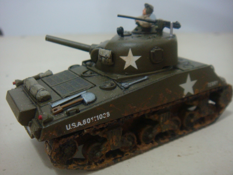

Olá comprei já a algum tempo um kit do M4A3 Sherman 105mm de uma marca que nunca tinha visto chamada ARMOURFAST. O kit que comprei é de uma simplicidade sem igual. Só fiquei surpreso ao abrir a caixa e ver que vinha dois tanques. Dois tanques extremamente pobres e iguais. A qualidade do plástico e da injeção até que é boa mas os tanques não tem detalhamento algum.
Os tanques vieram literalmente "pelados". Nem mesmo detalhes como as ferramentas presas ao veículo, lonas enroladas na traseira (detalhes comuns em qualquer escala).
Acreditem se quiser mas nem a cartela de decal veio. Comprei esse kit de segunda mão num famoso site de compra nacional (não sei se posso falar o nome mas começa com M L), ao notar a falta dos decais reclamei com o vendedor que no anúncio dizia que o kit estava completo e o mesmo me disse que essa marca (Armourfast) os kits não vem com decais. Achei estranho mas como nunca tinha visto nada dessa marca aceitei a explicação e comecei a garimpar decais americanos da WWII para militaria. Como é difícil. Fui achar alguma coisa no E-Bay. Por sorte achei uma cartela de decais com decais suficientes para fazer vários Shermans.
Enfim eis o "bruto":

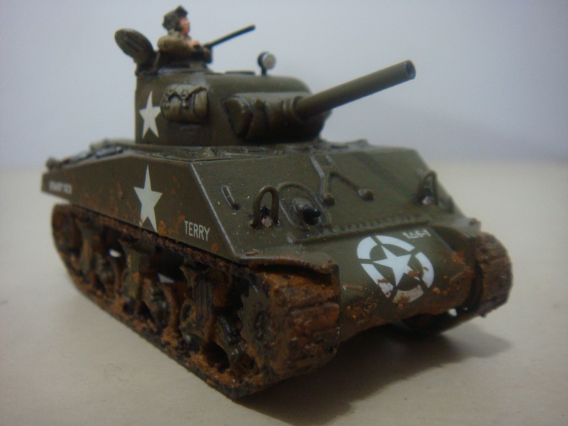

No caso esse ferro "protetor do farol" (foto acima) cujo nome nem faço idéia não veio. Tive que adaptar um arame de amarrar saco de pão de forma.

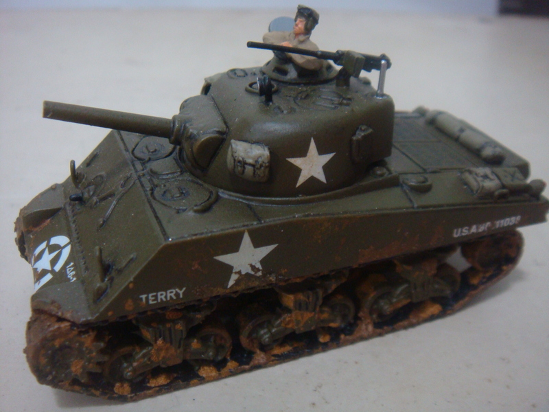

Detalhes como pá, ferramentas, galão de combustível, lona enrolada tiveram que ser feitas à mão. Detalhes como holofote, antena, mochilas são sobras de outros kits. O tanquista é de um kit de figuras da marca HAT chamado raiders tank.
Enfim essa foi a novela do kit da Armourfast. É um kit para quem gosta de desafios já que vai ter que construir e adaptar muitas peças. Espero que gostem do meu Frankstein e fiquem à vontade para malhar. Abs.
