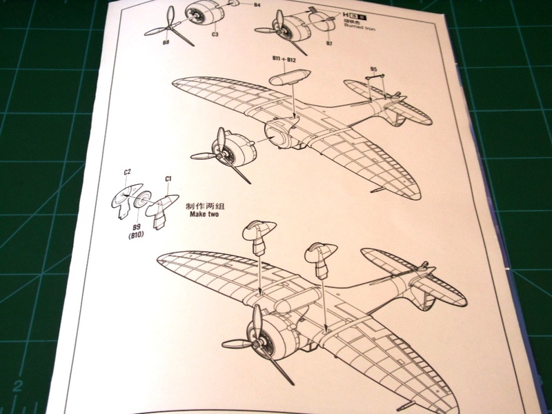

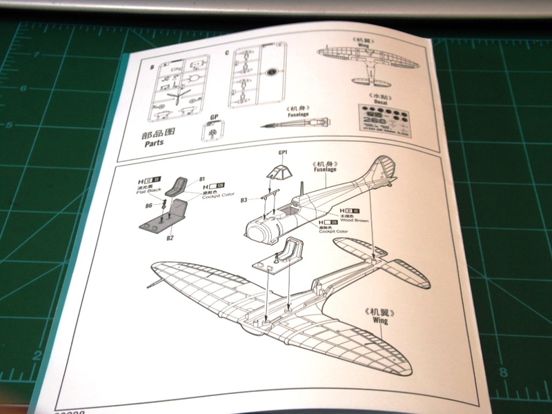

O manual é muito bem feito:
Por ser de fácil montagem o número de peças e de etapas de montagem é muito pequeno:

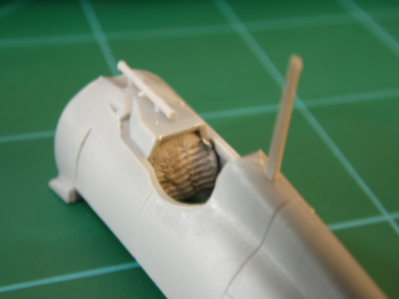

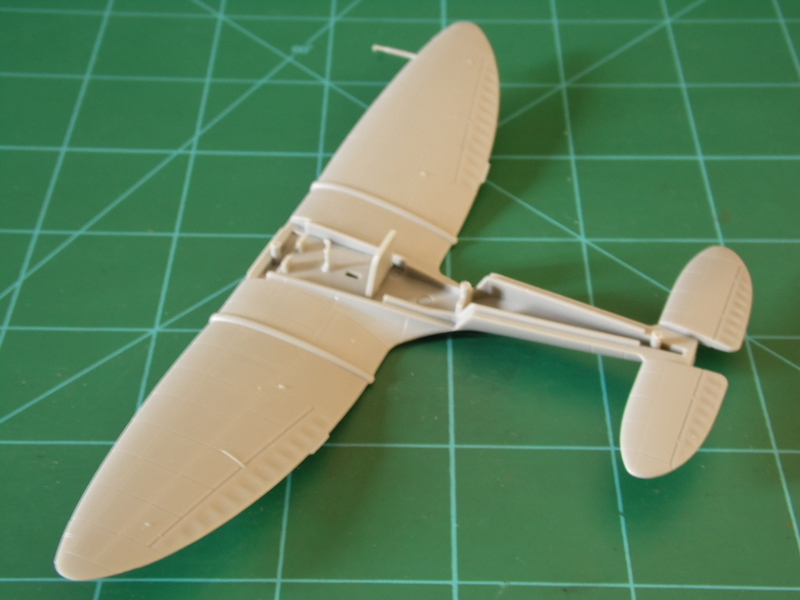

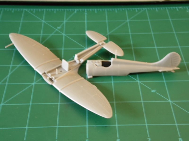

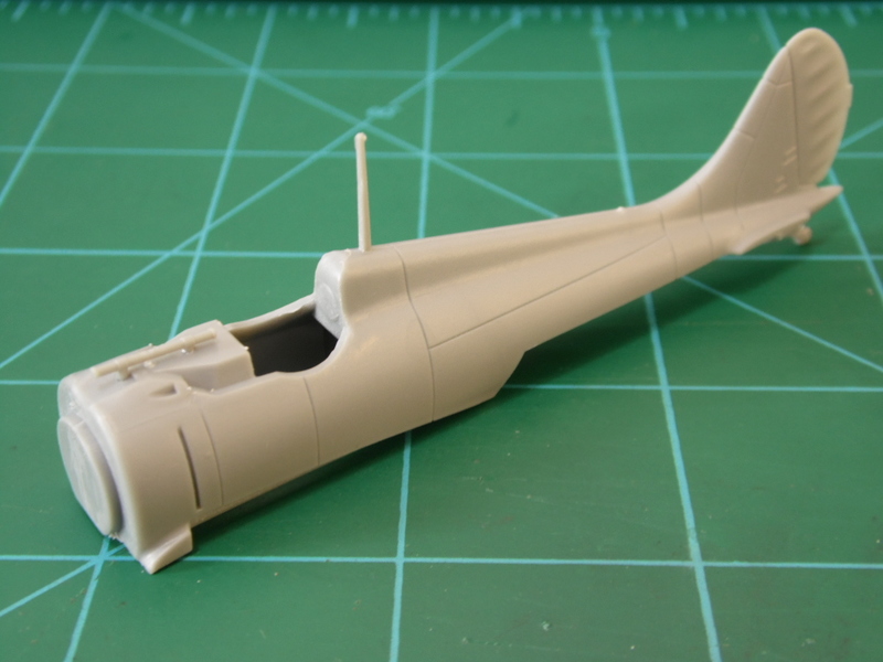

Começando a montagem. Acredito que por ser de nível fácil a fuselagem vem cortada na horizontal para facilitar a montagem (já colei o tubo da mira):
Na metade de baixo que já vem com as asas colei a parte do cockpit e manche:
As duas metades a ser coladas (que baba):

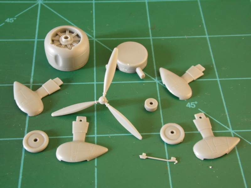

As peças do avião (tudo isso?). O que eu achei que a Hobby Boss pisou na bola foi de não ter colocado painel num avião que não tem cabine fechada:

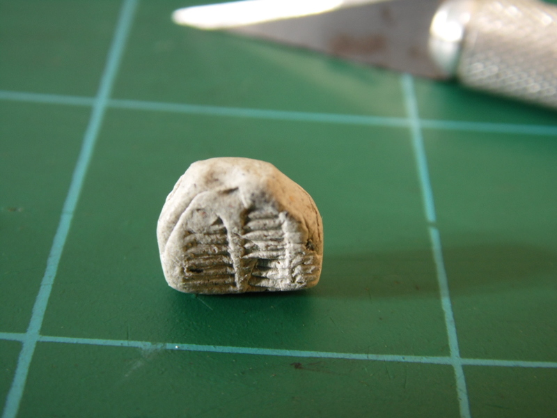

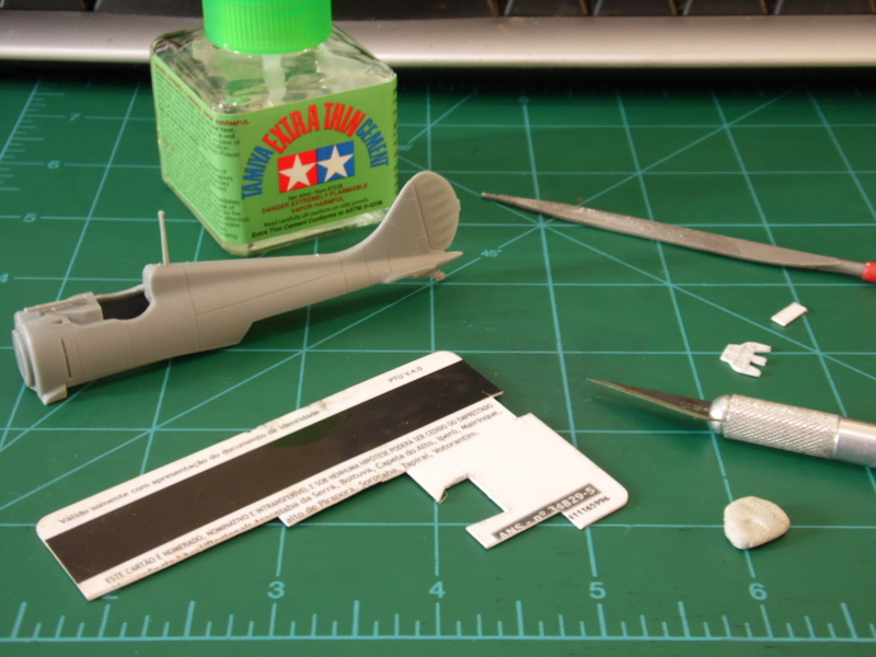

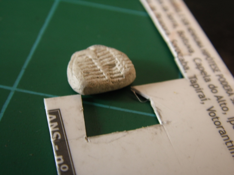

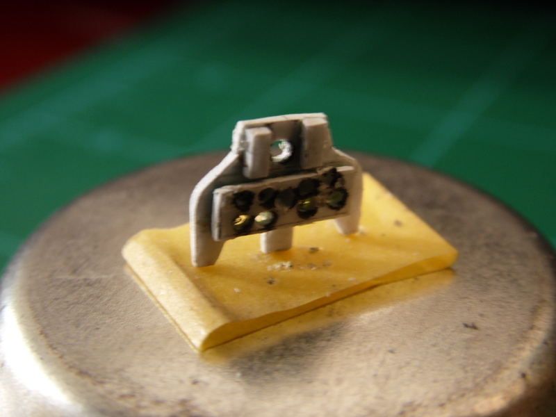

Agora vai começar a novela. Não me conformei com a falta do painel e resolví fazer um de scratch (isso não é muito a minha praia). Peguei um pedaço de massinha Multi-Tak (Pritt) e moldei o local do painel:
Aqui o resultado para que eu pudesse ter uma noção do tamanho e forma:

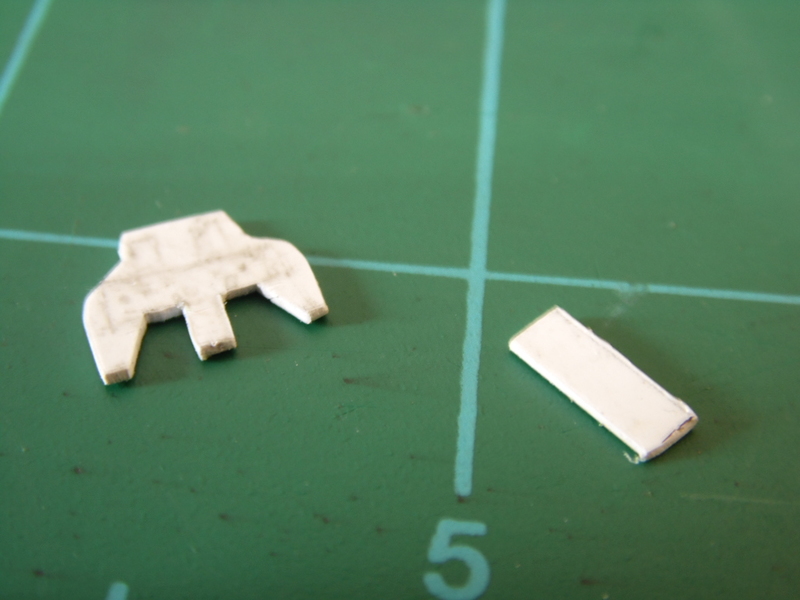

Então coloquei com cuidado em cima de um cartão antigo e recortei a forma bruta com estilete:

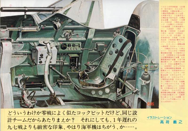

Aqui foto de referência do painel de um A5M2 escala 1/32:
Agora que já sei como é o painel dele é só tentar fazer igual ( ou pelo menos parecido :lol: ):
Já temos um começo:

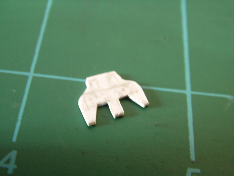

A tira para fazer o relevo do painel:
Muitos furos com mini broca e tirinhas coladas saiu isso (falei que scratch não era minha praia). Não está pronto mas já tenho um painel bruto para trabalhar:

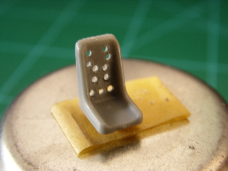

Como podemos ver na imagem o assento do piloto era todo furado. Na imagem anterior onde vemos a referência para o painel reparem no banco todo furado mais abaixo:
E lá vai o velho Thunder se meter a furar um banco escala 1/72:
Não sei se tenho a moral de fazer cintos de segurança (talvez eu esqueça de fazê-los :lol: ).
