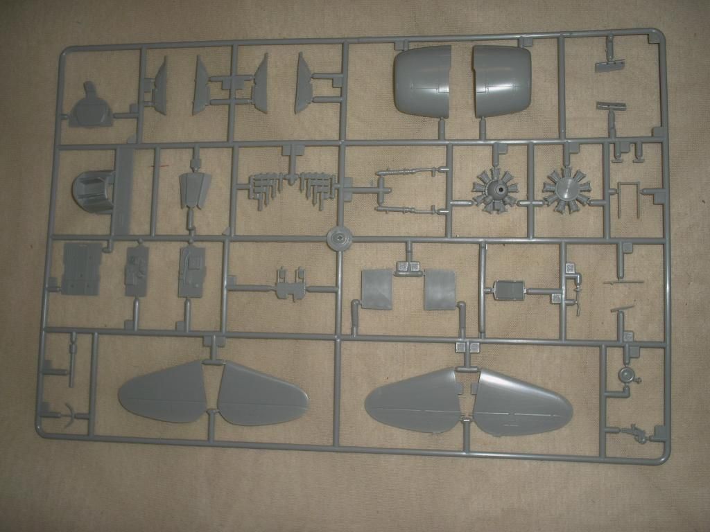

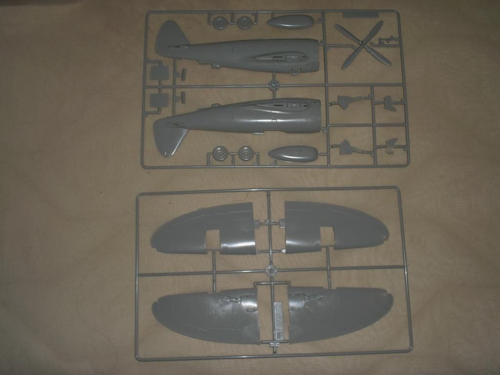

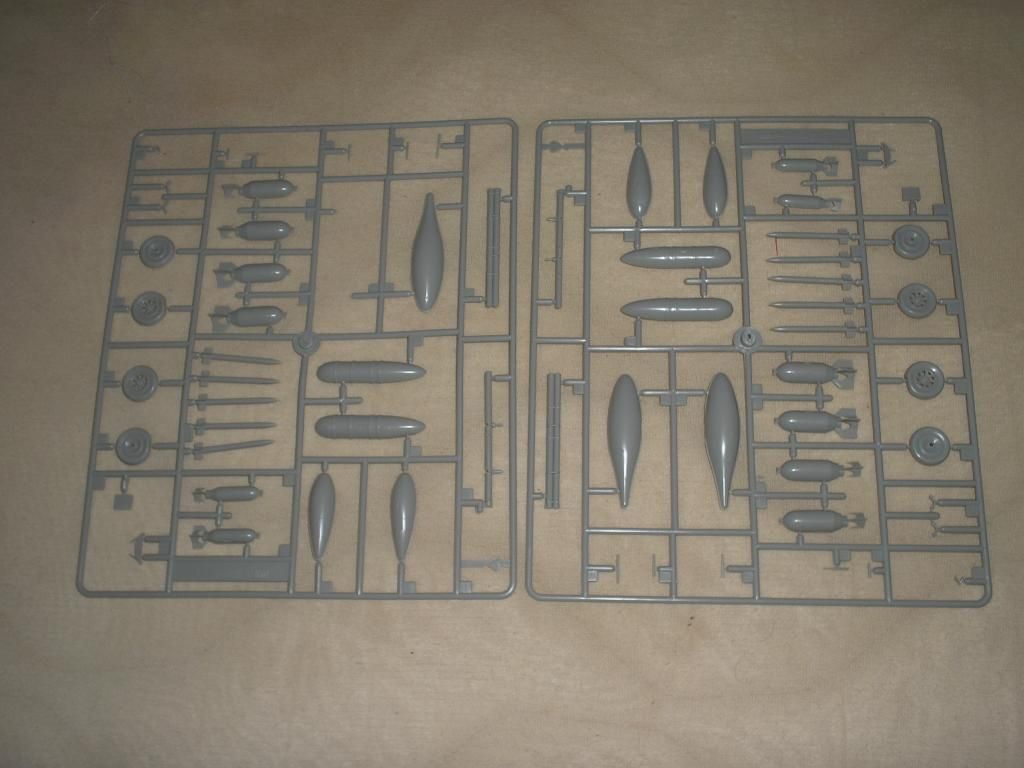

Peças.

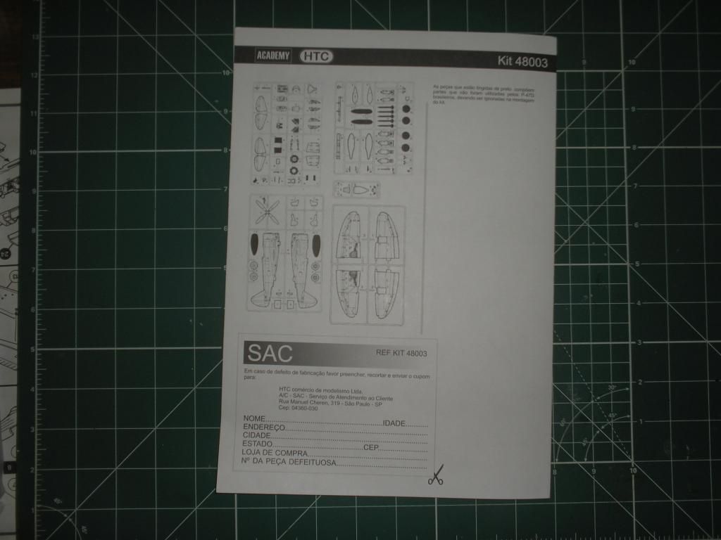

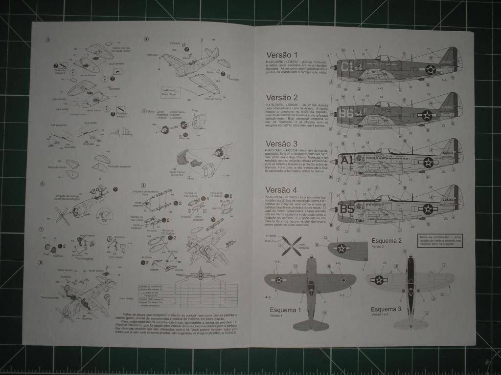

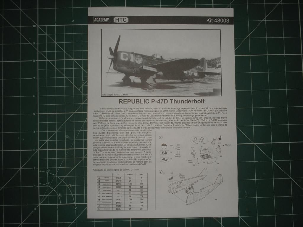

Manual de instruções em português.

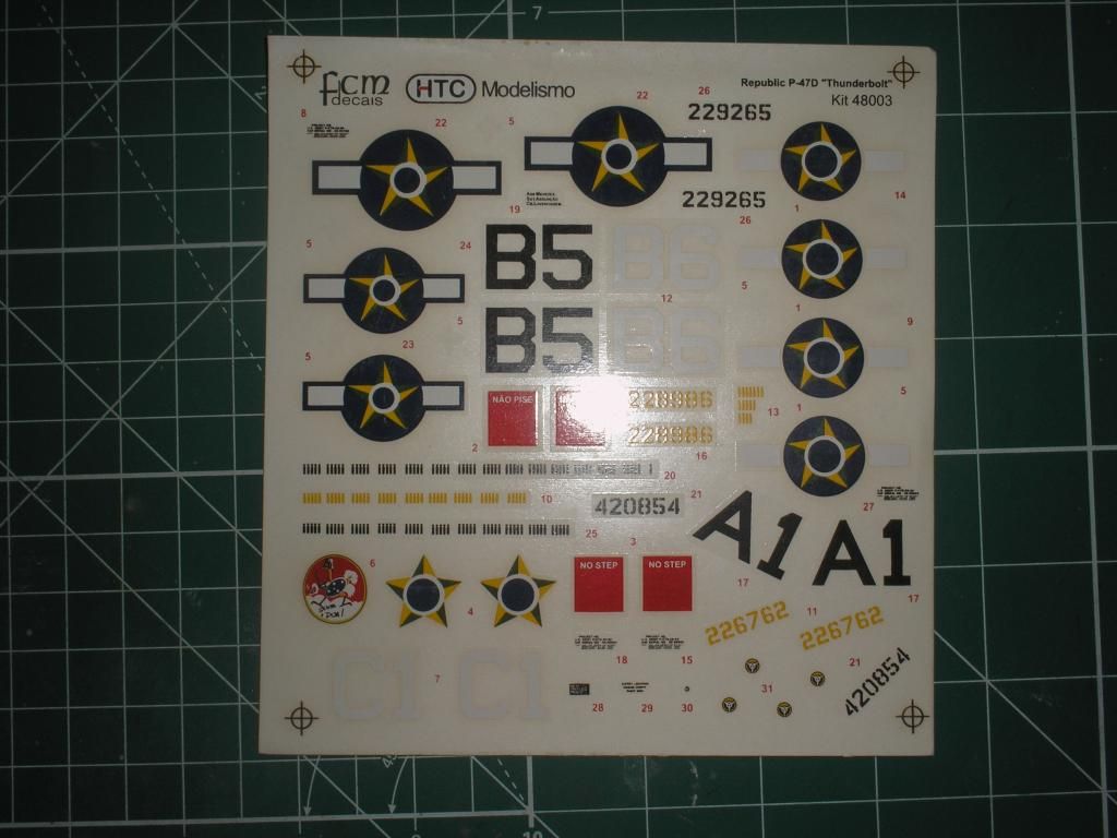

Decais um tanto quanto amarelados, esse kit eu comprei no Mercado Livre... :?

Eu queria fazer a versão do Cap. Fortunato, mas por conta do problema da hélice, citada na montagem que o Hartmann fez desse kit, vou fazer a aeronave voada pelo 2º Ten. Aviador Leon Roussouliers Lara de Araújo, segundo o que diz o manual. :)

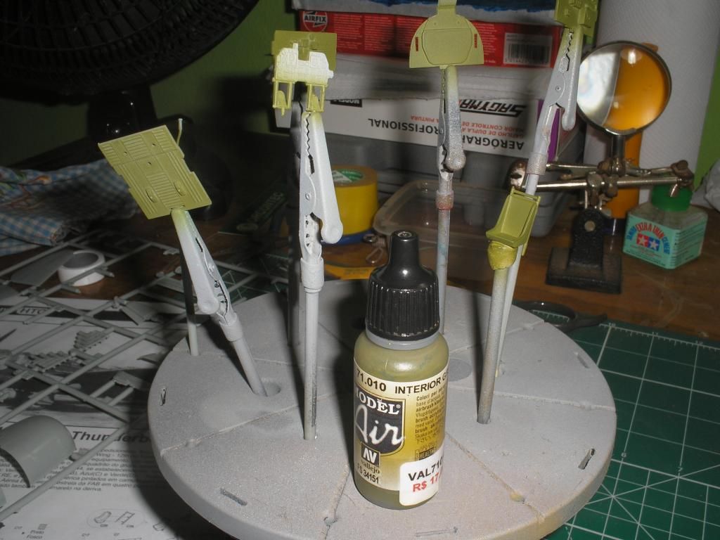

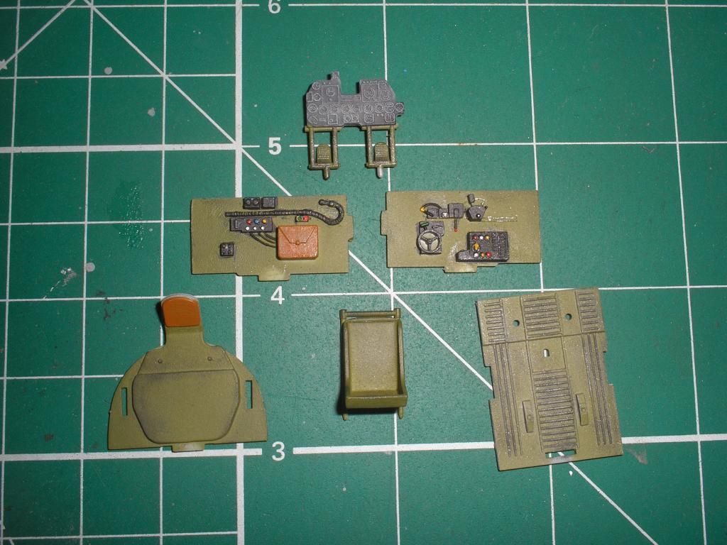

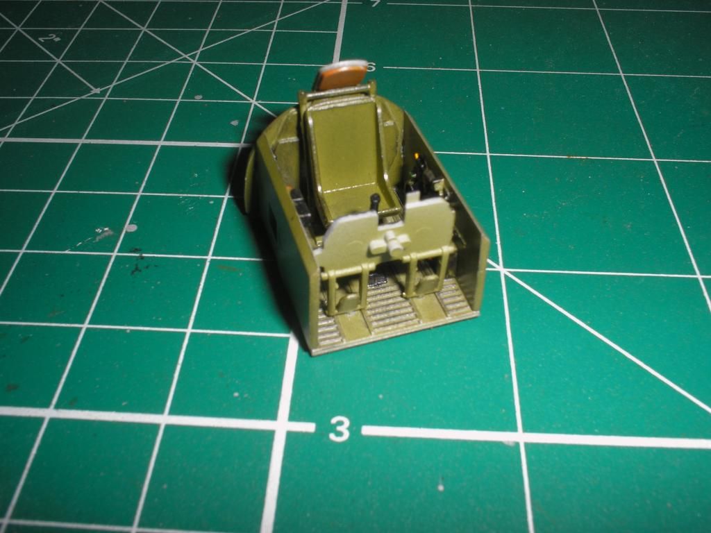

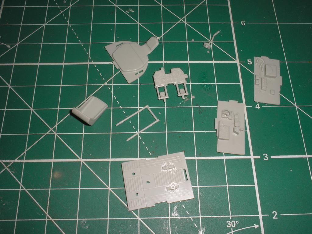

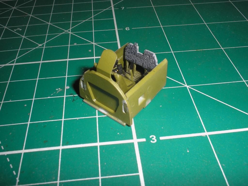

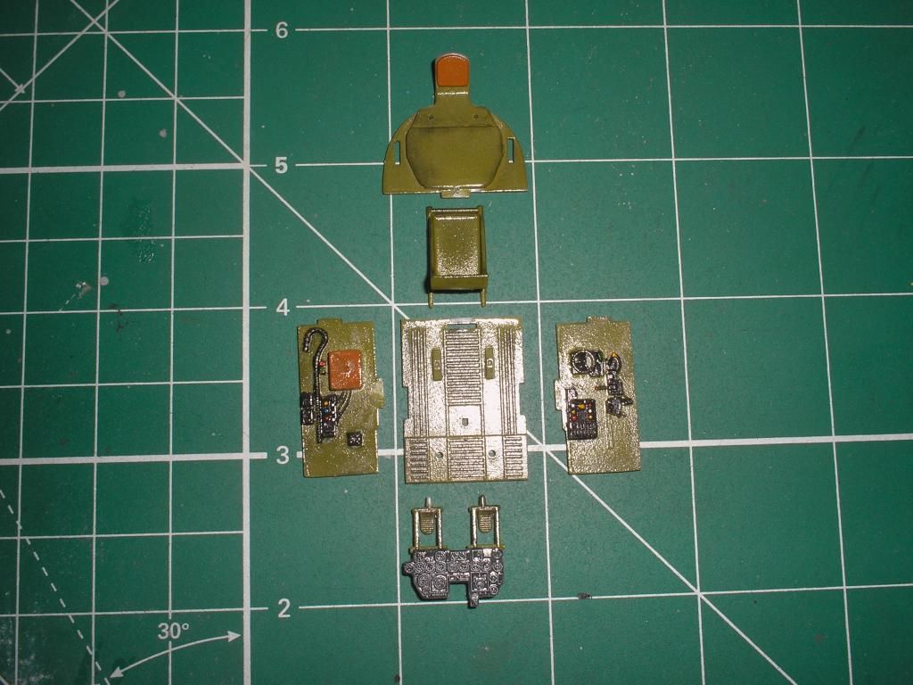

Começando pelo cockpit. Vou utilizar tintas acrílicas Vallejo Model Air e Acrilex e primer Colorgin spray.

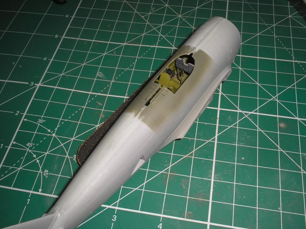

Atualizando.

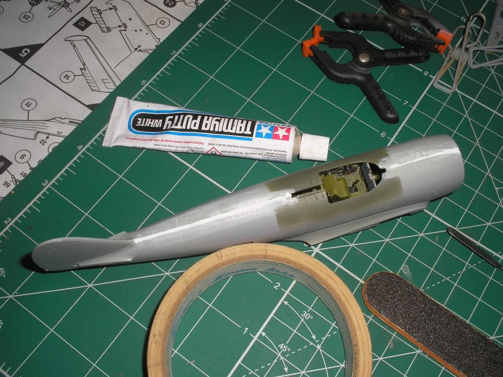

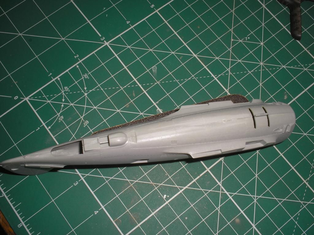

Fechei a fuselagem e comecei a correção das emendas... :shock:

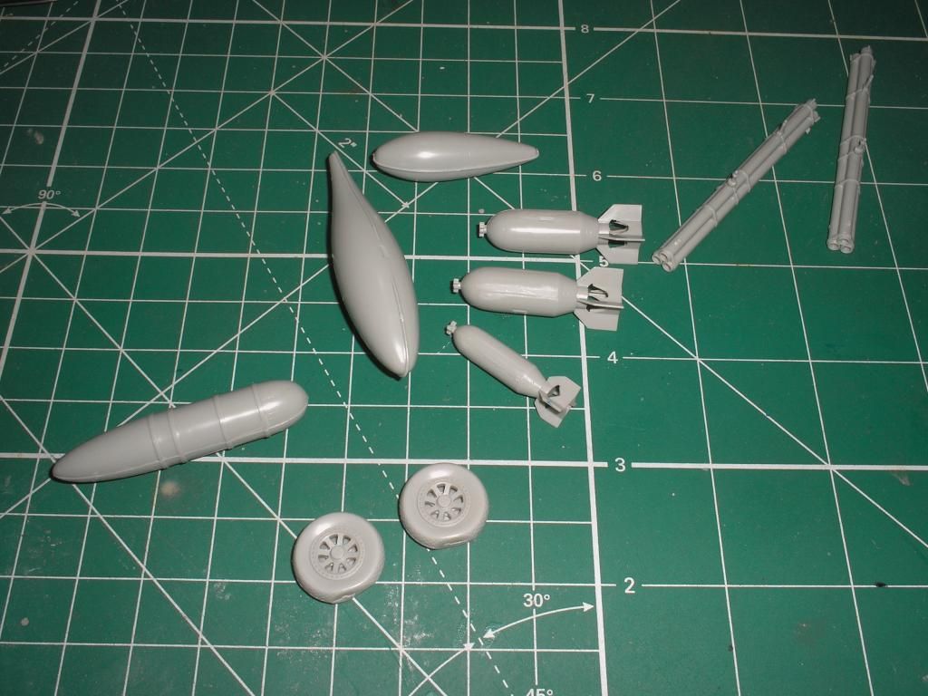

Tanques, bombas e lança-morteiros colados, faltando eliminar as emendas.

Grande Marcos,
Já sentei aqui para acompanhar... :-D
Li, já faz um tempinho em algum lugar que não me lembro bem onde, sobre uma técnica de encostar as rodinhas em uma superfície aquecida até deformar um pouco o plástico para dar um ar de "pneu murcho" devido ao peso do avião.
Você utilizou alguma técnica semelhante ou seu kit já veio com o efeito de fábrica? Ou então, as marcas mostradas nas fotos seriam problemas na hora da injeção???

show de bola esse cockipit!!!! :clap:

Olá Luciano, obrigado por acompanhar.
Os pneus já vieram com esse efeito, só precisa uma lixada prá tirar umas rebarbas.

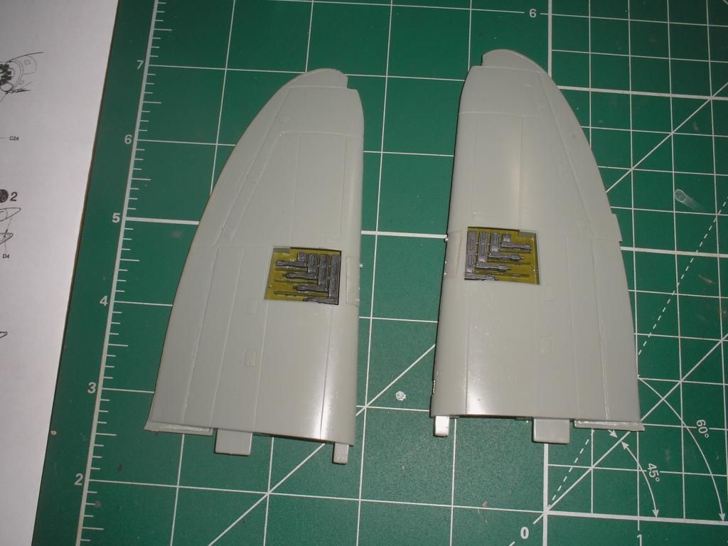

Montagem das asas.
Encaixar essas "luzinhas" nos lugares, foi tenso... :crazy:
Compartimento das munições (eu acho). Pintei com gun metal feito de uma mistura de 2 partes de azul, uma de prata e uma de preto, tudo Acrilex.

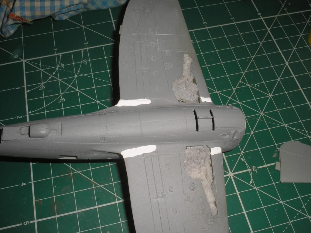

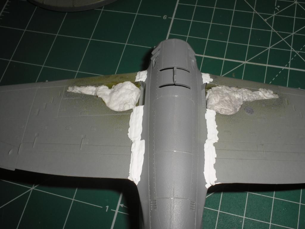

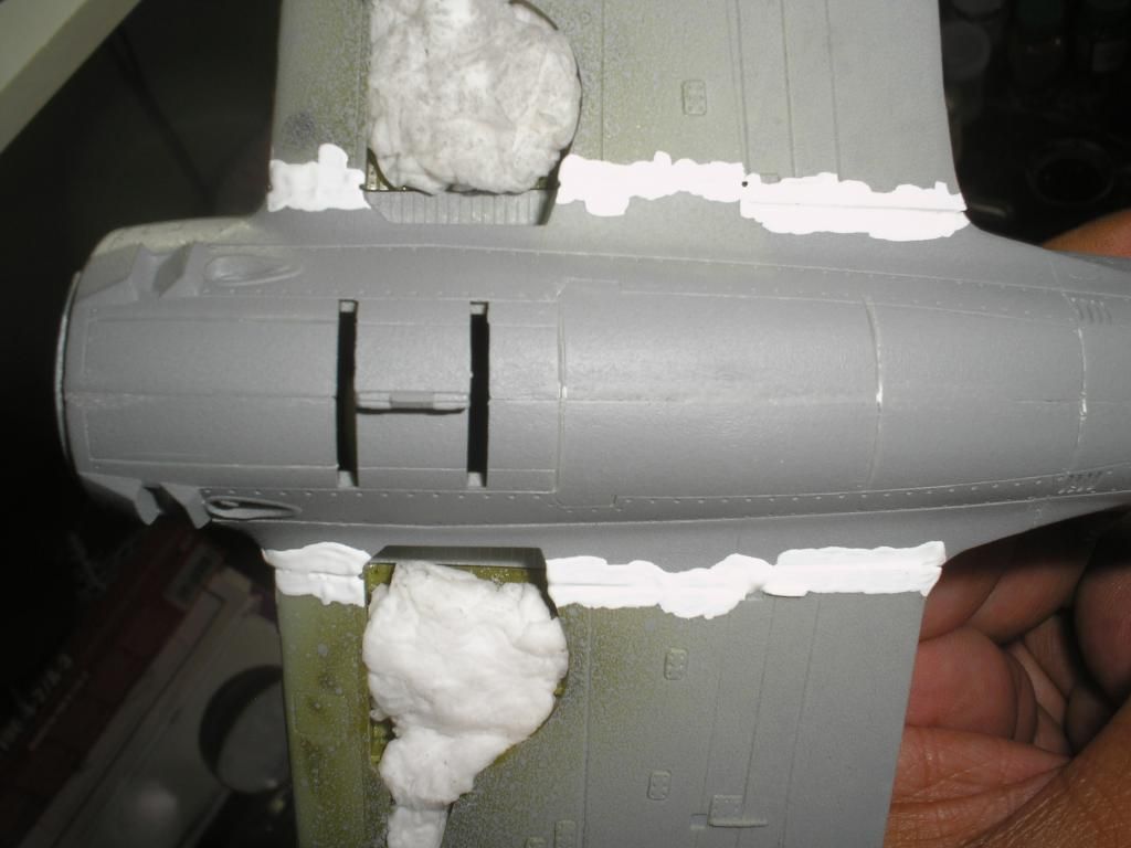

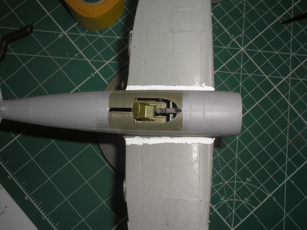

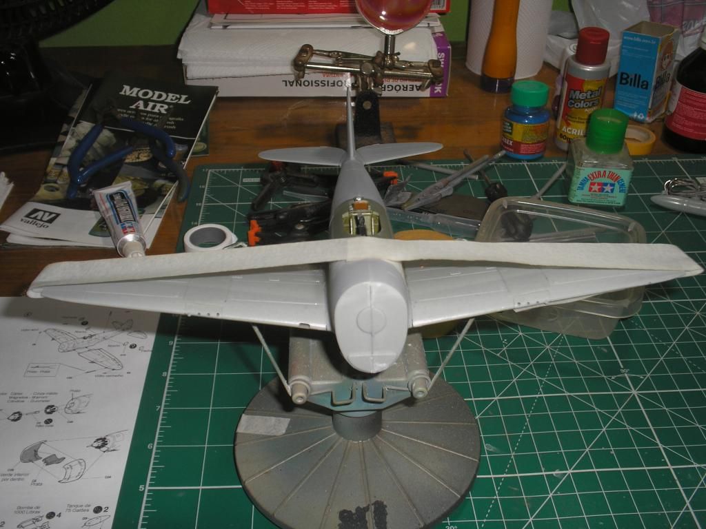

Colagem e alinhamento das asas.
No lugar da putty tradicional, utilizei corretivo líquido, seguindo um vídeo postado pelo Galttar há um tempo atrás. :)

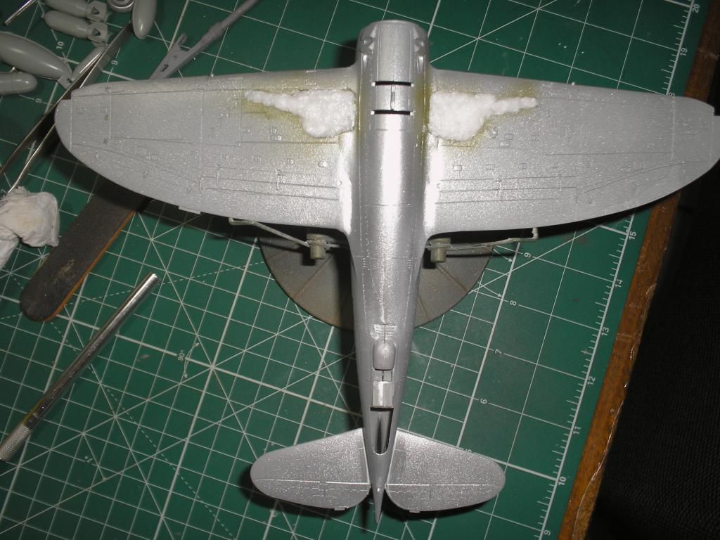

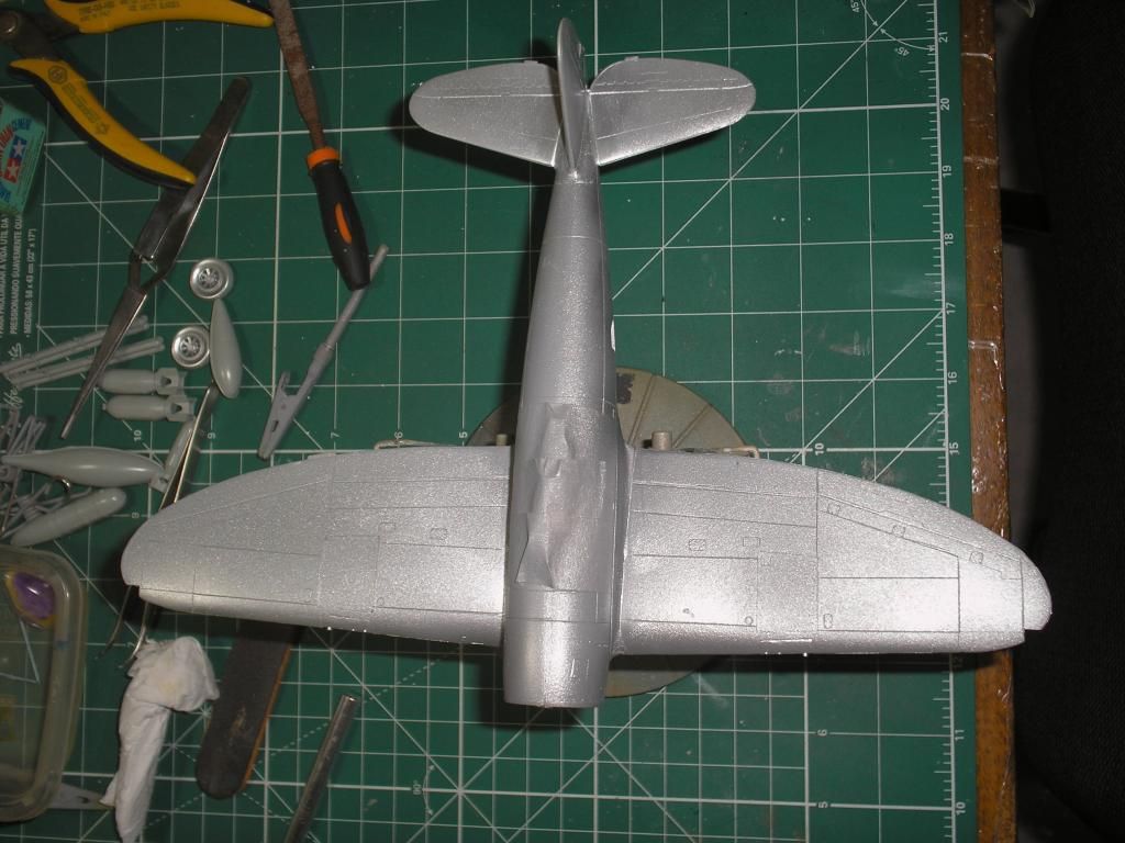

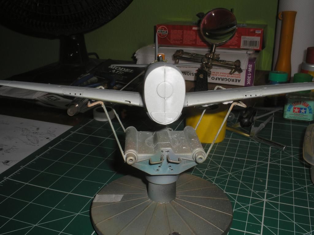

Mandei um alumínio no bicho.
Já vi que vai ter mais lixa... :chorando:
