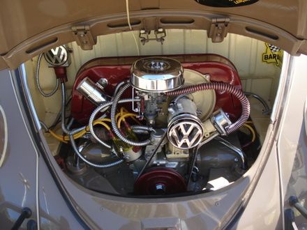

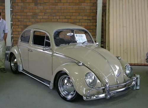

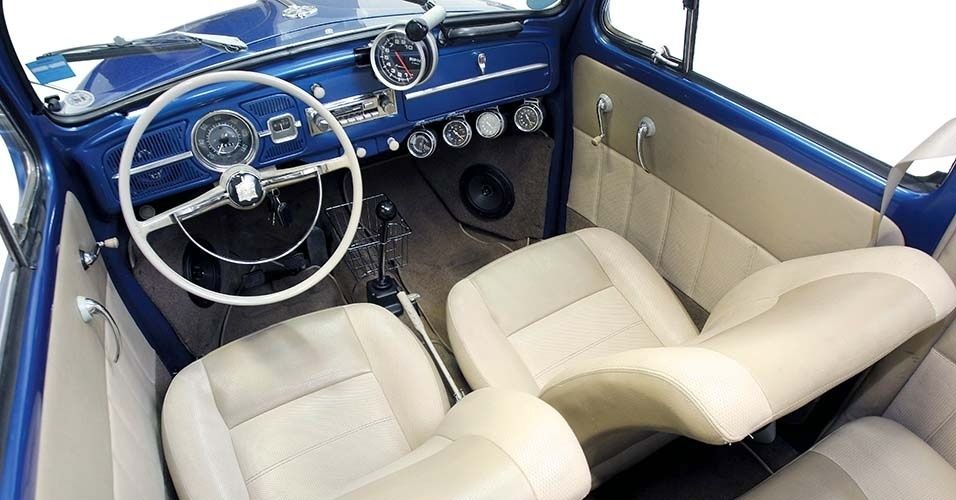

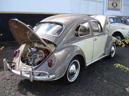

Fala Galera! Comprei esse kit revell Fusca 68.
Estou esperando chegar e devo iniciar esse final de semana.

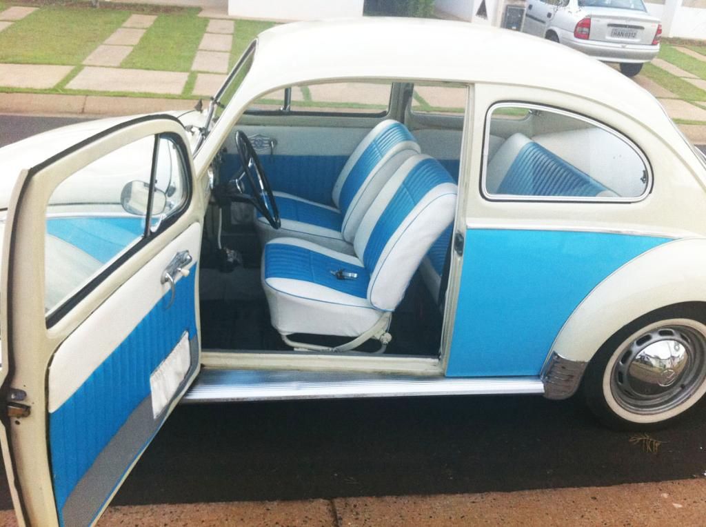

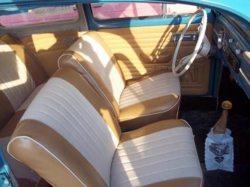

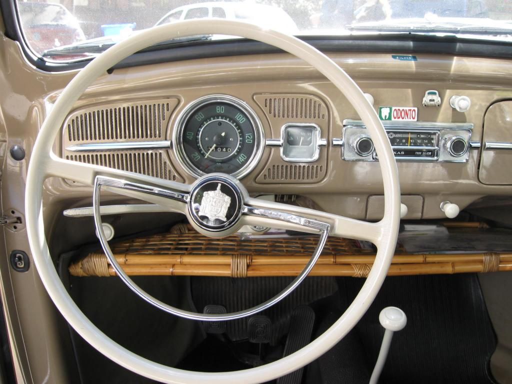

Segue algumas fotos de pesquisa e estou em duvida na cor. Tenho um azul e Creme da ColorrGyn Spray que usei na Kombi(http://www.plastibrasil.com/viewtopic.php?f=26&t=7440).
mas acho que vou comprar outro spray pra esse fusca. pesquisei na internet e vi que tem spraycolorgyn para plastico. :thumbup:
Tem combinacoes com painel pintado da cor do carro mesclando com os bancos.. vou dar um pensada.. sugestoes?

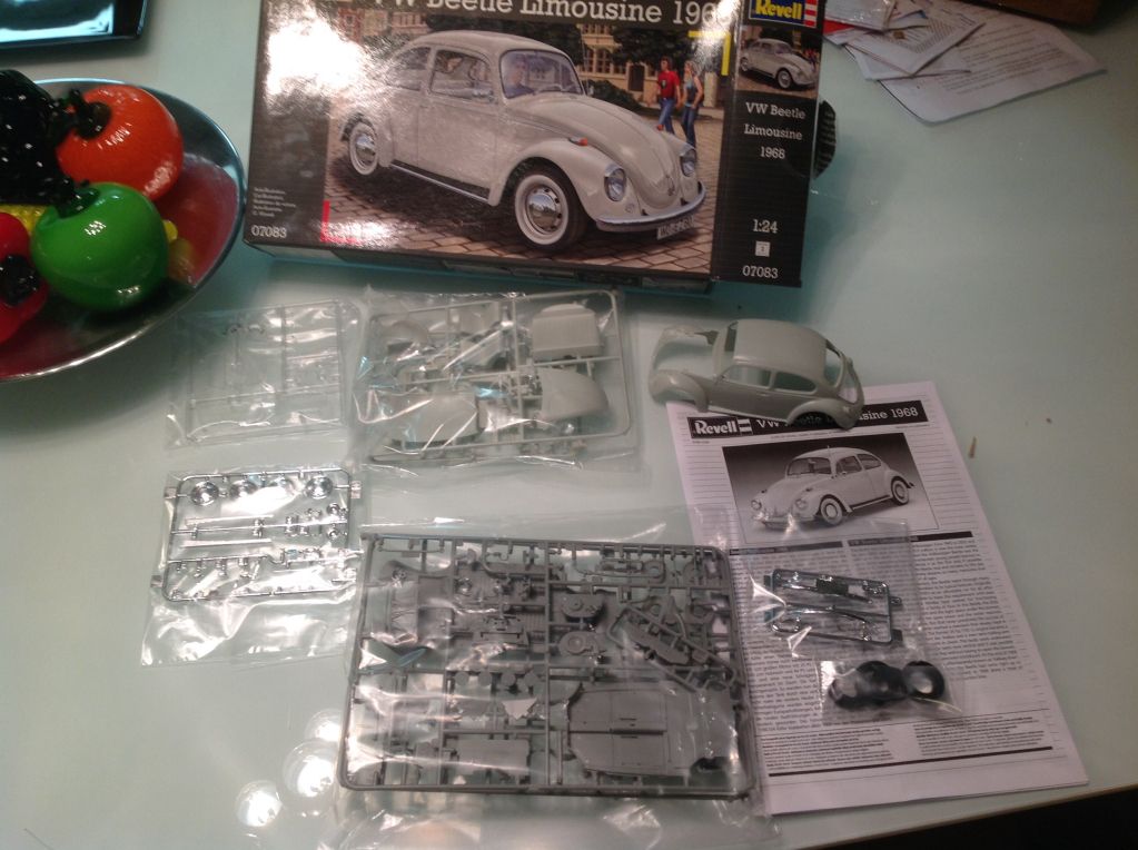

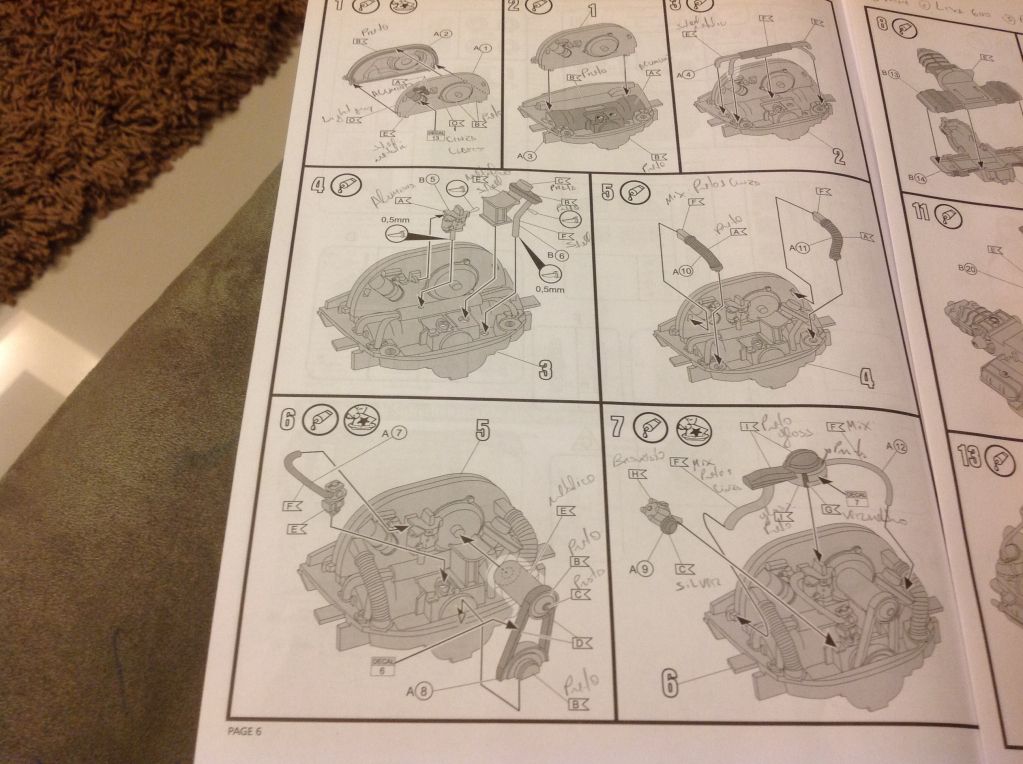

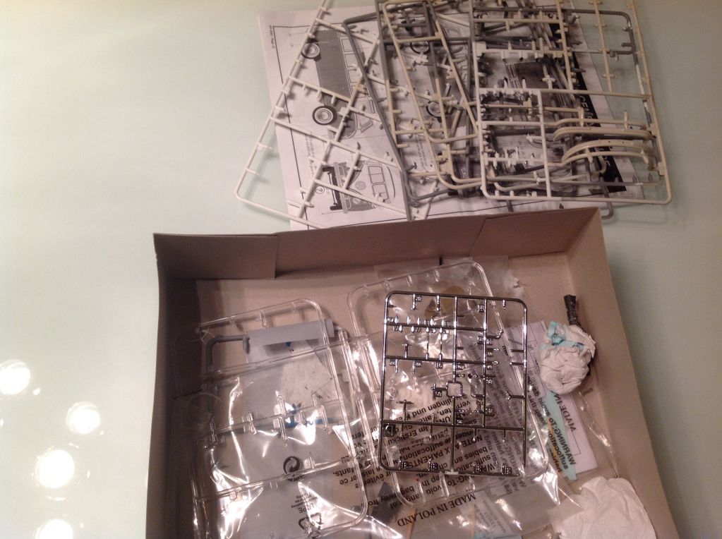

chegou! Segue fotos: Hoje a noite ja vai pra oficina lavar, lixar e amanha tem prime neles....

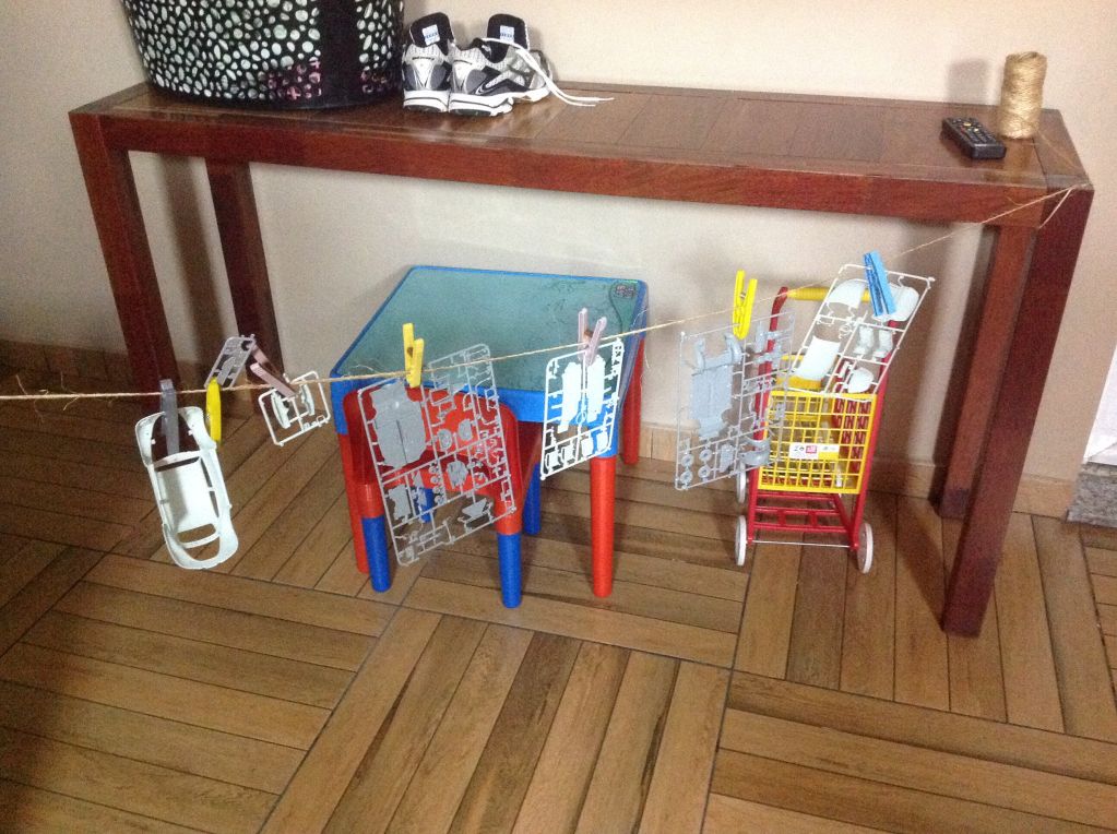

Depois de lavado...secando...
Amanha passo prime de dia. Hj o dia esta frio e vi uma dica tb no forum para deixar em banho maria o prime collogin para reduzir as bolhas... Amanha faco. Até mais....

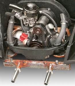

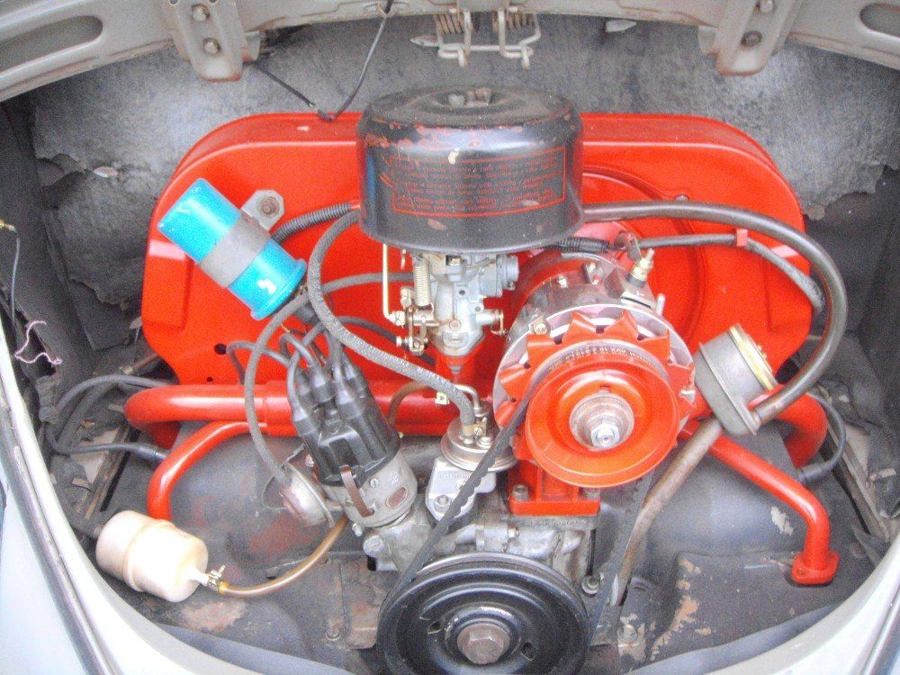

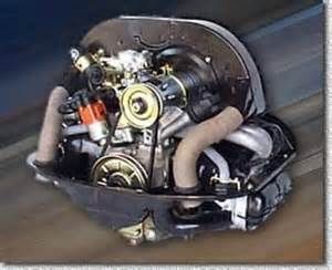

Vou iniciar pelo motor, segue algumas pesquisas.
quem tiver uma foto em melhor resolucao e detalhes.pode enviar tb. Agradeco!
Mensagens: 8547
Re: Fusca 68 (Beetle limousine 68)
Gostei do sua forma cientifica de secagem das peças. Eu as deixo repousando sobre um pano macio, ou seja, também uso uma técnica cietificamente aprovada. Eu evito tudo que se relaciona com pintura em dias em que esteja chovendo ou tempo muito úmido. Quanto ao frio, somente se estiver "congelando". Nunca testei "esquentar" o primer, depois diga-nos o resultado. Se encontrar um motor em melhor resolução te aviso. Um abraço !
