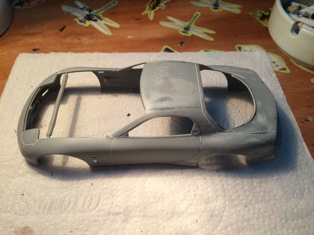

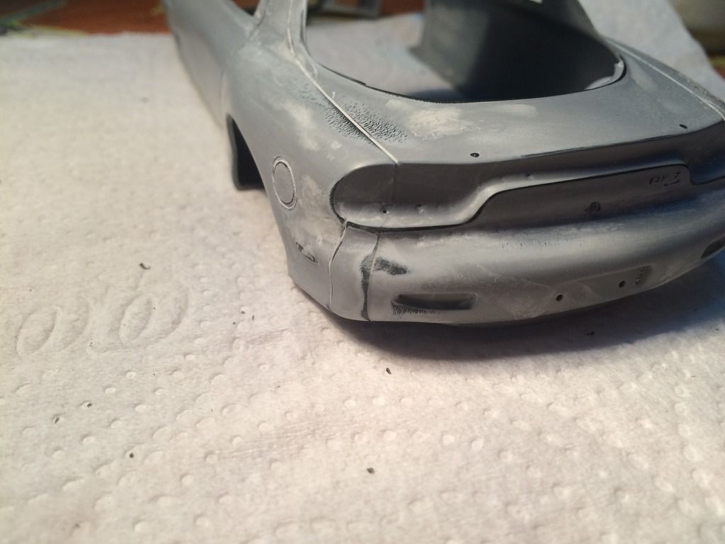

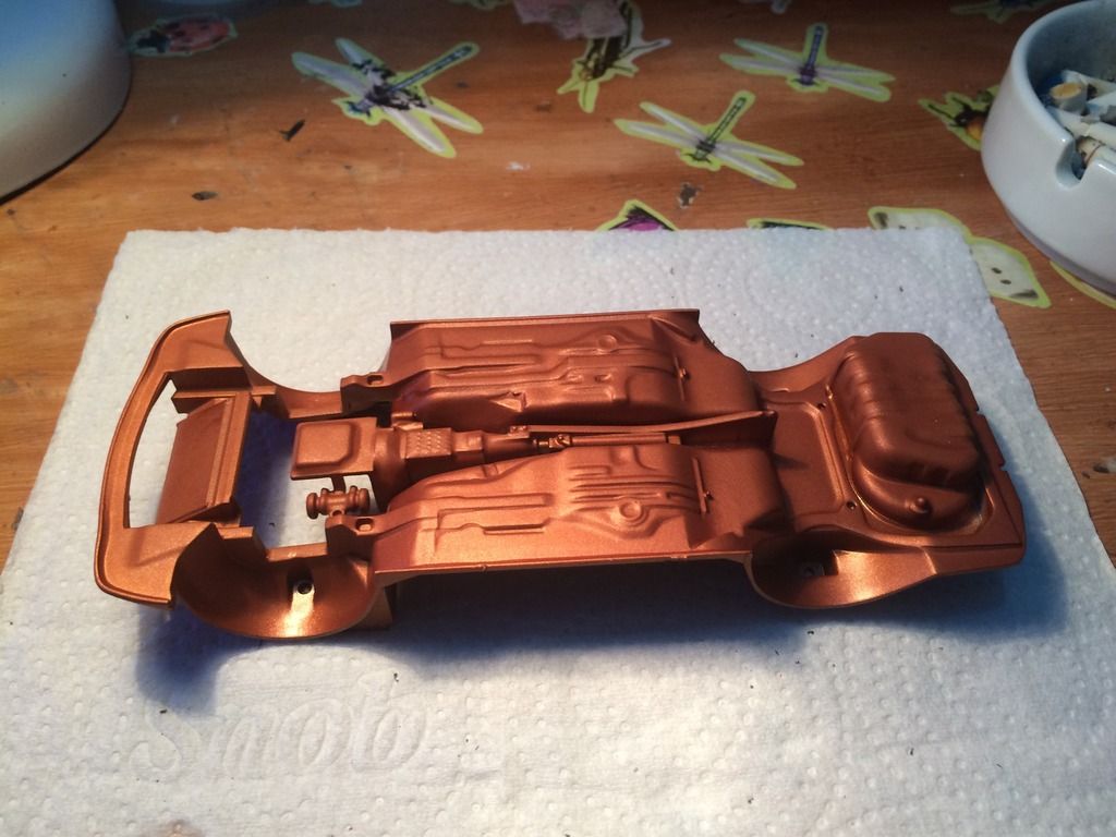

Na verdade já tinha começado a "funilaria" da barca e uma coisa começou me veio na cabeça, com o aerógrafo(de novo...kkk) eu provavelmente irei diminuir o trabalho de funilaria, pq álem de eu ter que tirar as marcar de injeção, arrumar algo, tirar riscos, massa, etc, eu tenho que deixar a superfície bem lisa pra tinta, o que demanda um certo trampo, estou ficando uns 3,4 dias só na lixa e primer. Acredito que seja devido ao fato do primer que eu estou usando é mais grosso. pq haja lixa....rsrsrsrsrs. Eu até pensei em comprar o primer em spray da tamiya, mais é muito caro.

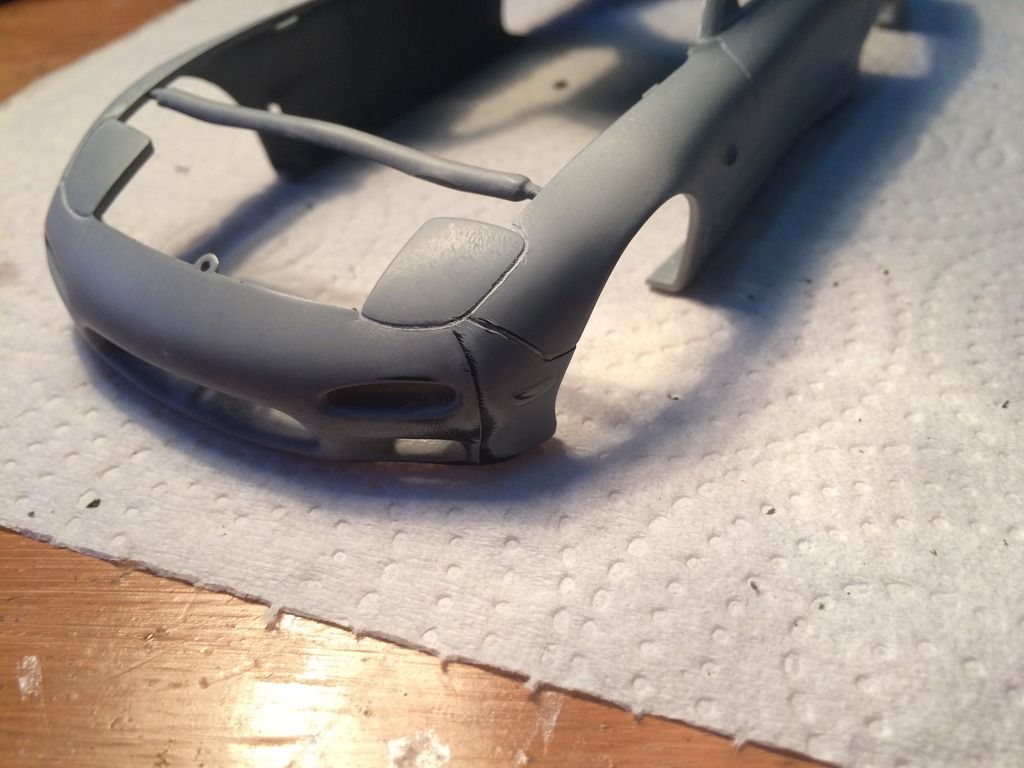

Aqui tirei as marcas de injeção, aprofundei as linhas e consequentemente massa nos riscos pq a tremedeira não me larga :rir_muito: Agora é mandar uma outra mão de primer e da-lhe lixa....rsrs
A carroceria já dei a primeira mão de tinta, gostei muito da cor, o carro será pintado dessa cor também.

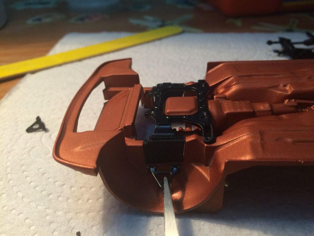

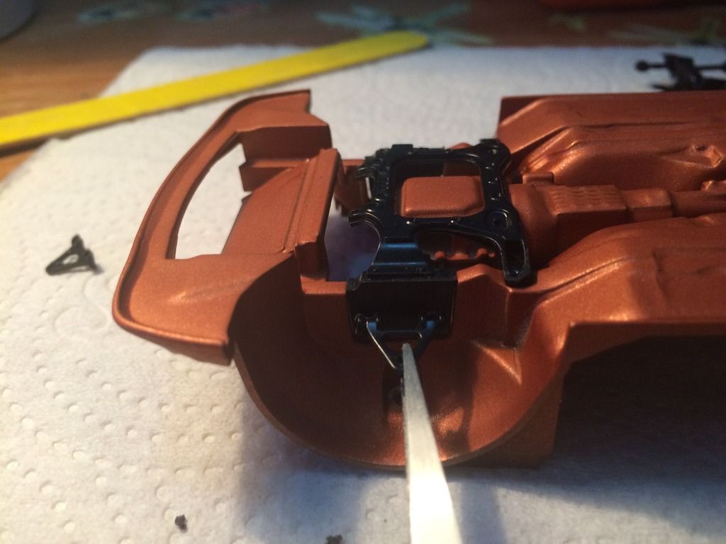

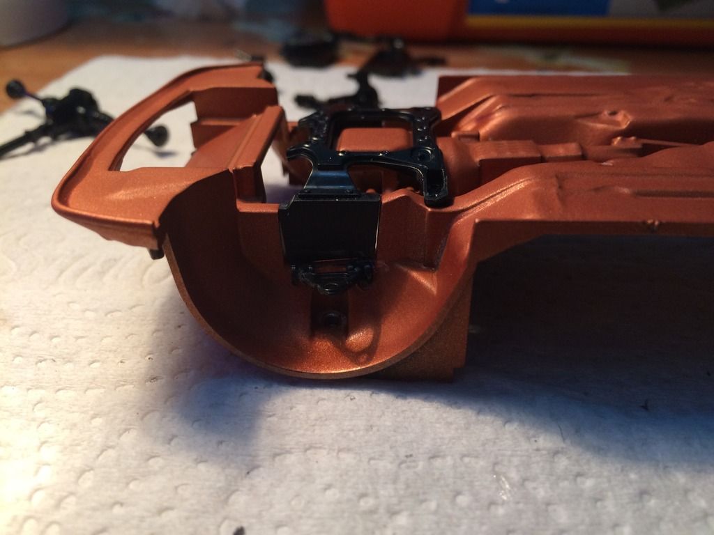

Começei a fazer algumas peças pro motor pra poder colocar os cabos de vela, mais como estou esperando as tintas chegarem, peguei a suspensão pra rebaixar o carro, e olha foi beeeeem trabalhoso, pensei que seria igual ao celica, mais é bem mais complexo.

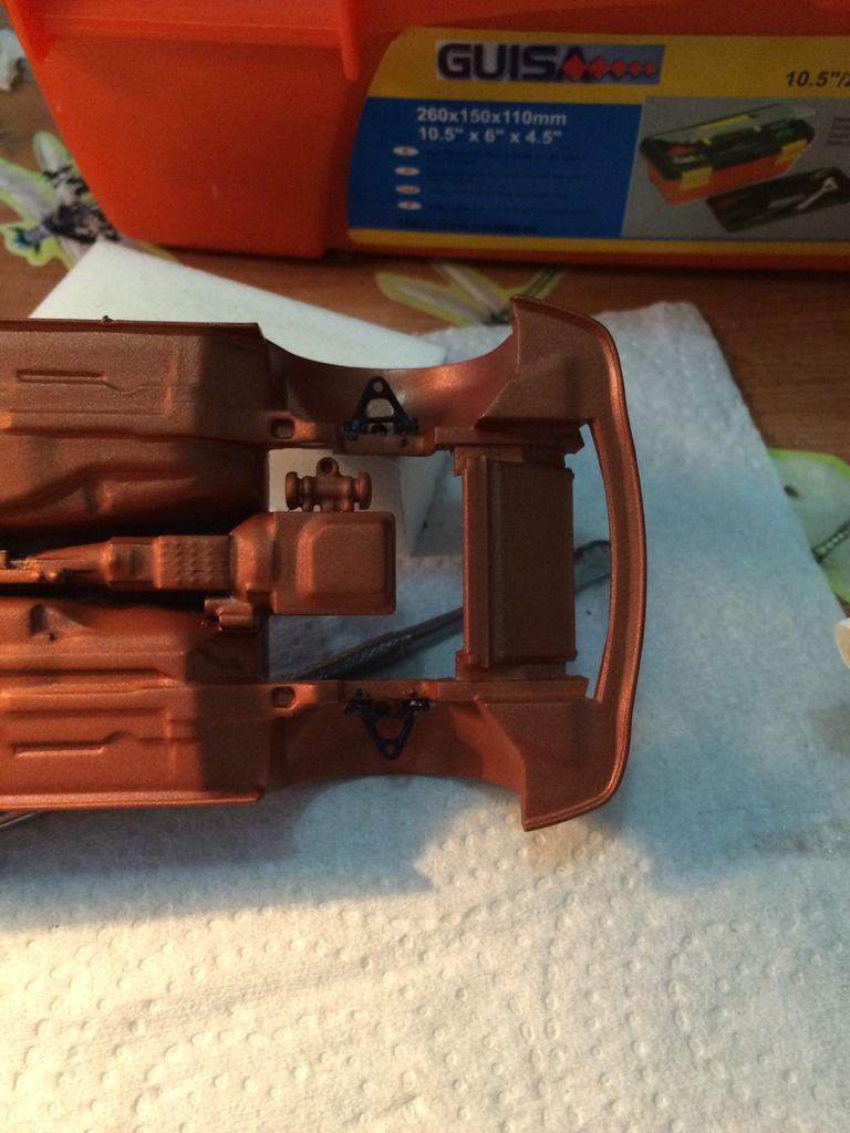

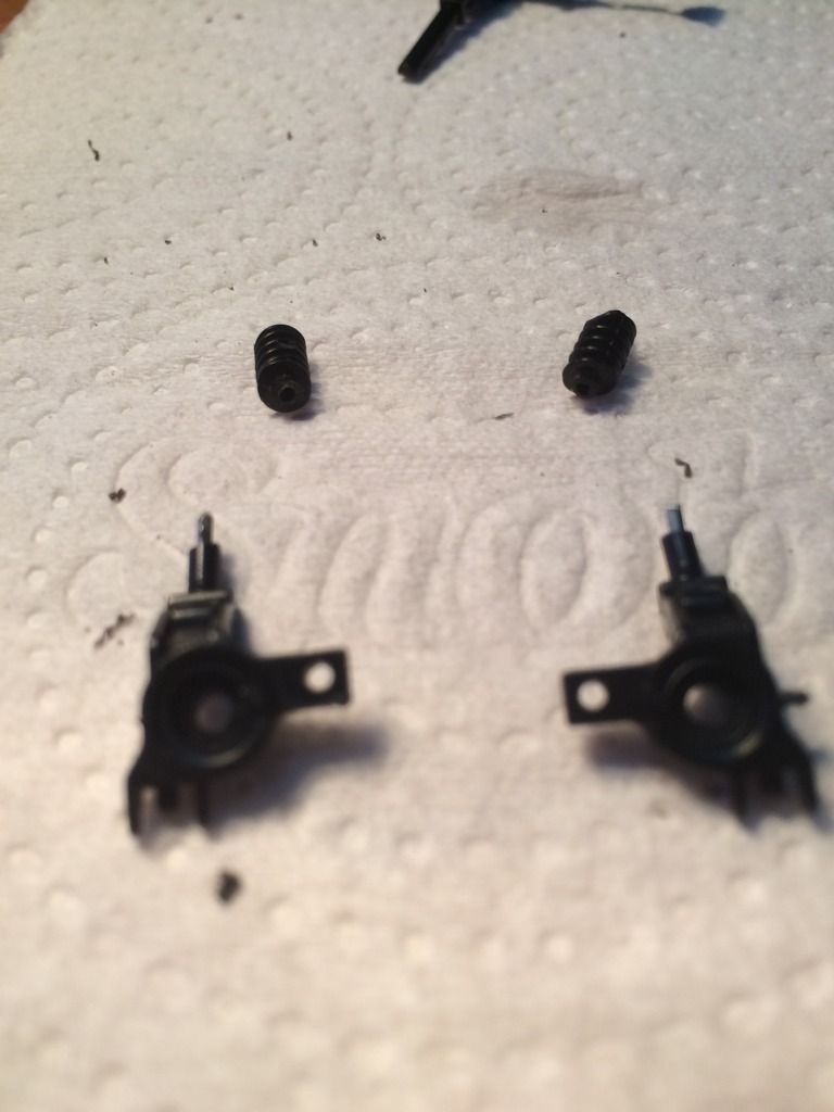

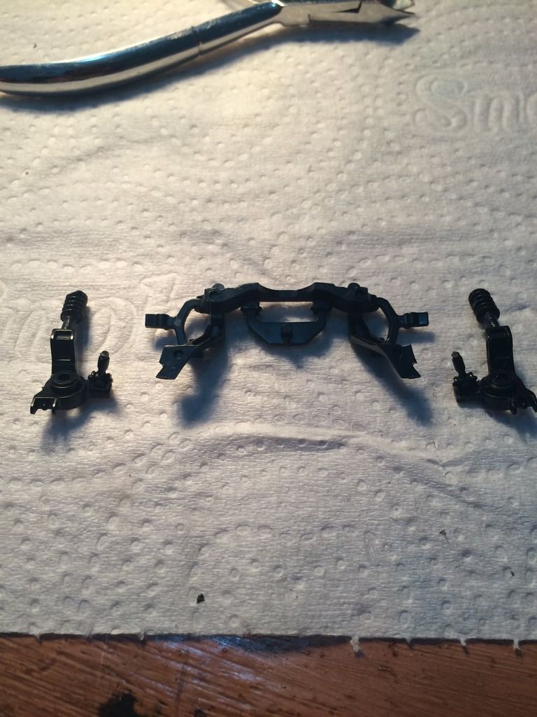

Suspensão dianteira, era assim, o tambor do freio se encaixa nessa peça (a pinça esta segurando ela) então não seria possível baixar o carro sem mexer nela, logo entrou na faca.

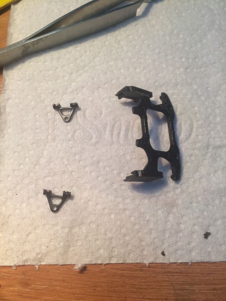

A idéia é deixar ela bem aqui

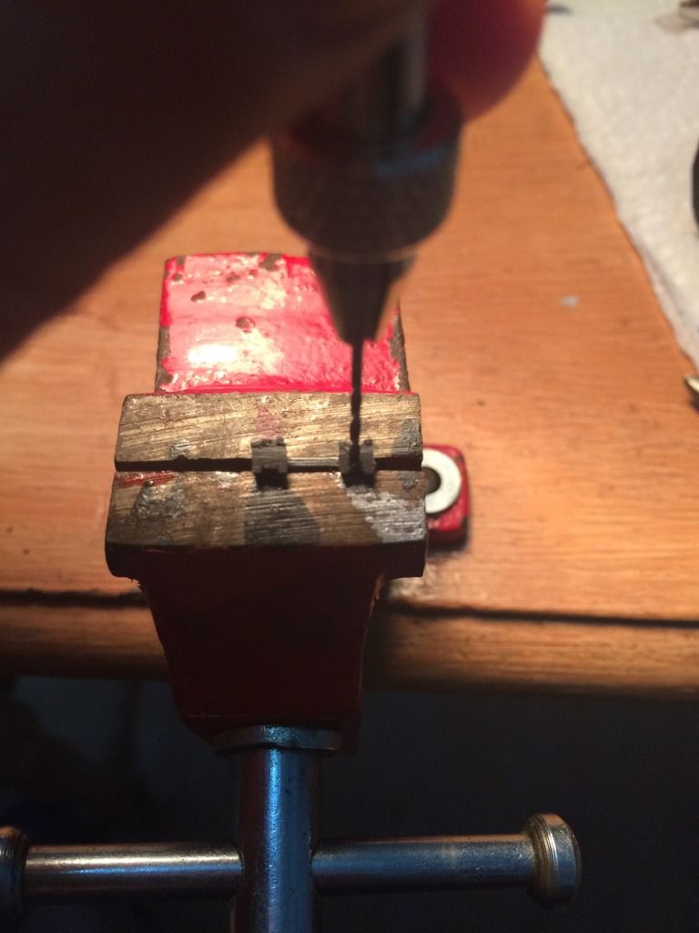

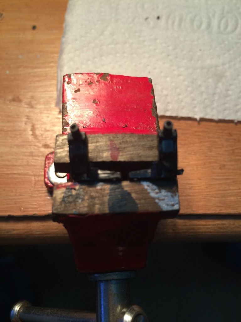

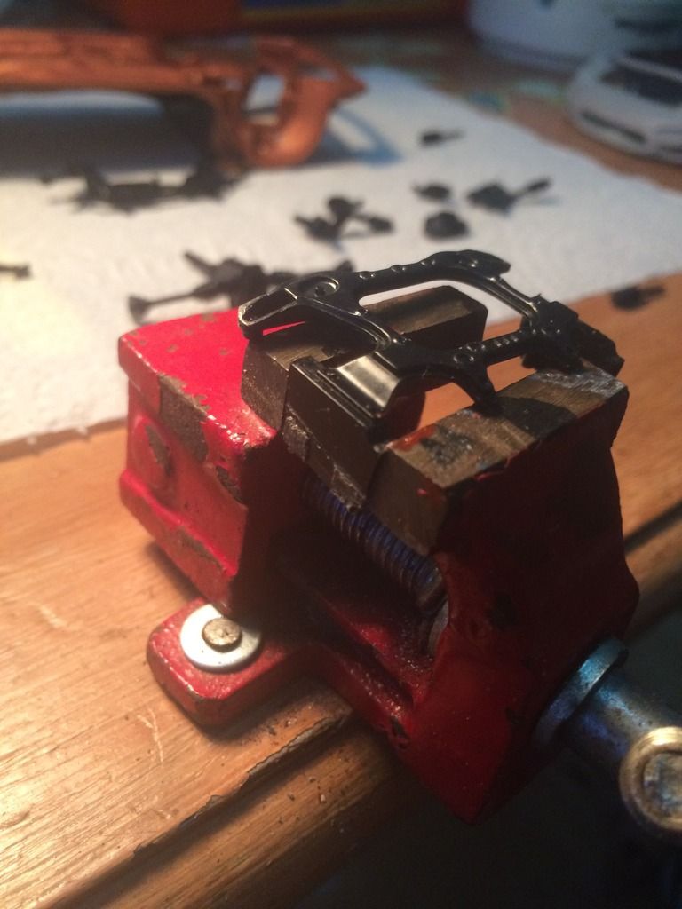

Mais ai, como cachorro mordido por cobra tem medo de linguiça, lembra que eu tive problemas com o encaixe da suspensão do celica, resolvi então fazer um reforço conforme alguns sugeriram e de reforço usei um pedaço de clips pequeno.

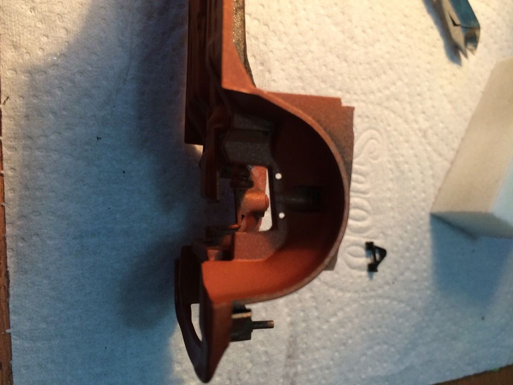

Nessa a carroceira entrou na dança.
No final ficou assim
A suspenção traseira foi mais tranquila, pois o tambor vinha injetado na suspensão, então foi só cortar rebaixar e fazer o suporte.
Isso me tomou a noite inteira ontem, mais acho que ficou bom o trabalho, vamo que vamo.
