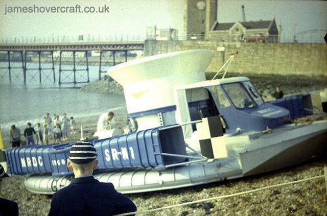

Eis uma foto do SRN-1, uma das poucas coloridas:
O SRN-1 era movido por um motor que acionava um ventilador vertical no centro do veículo, que além de produzir o colchão de ar de sustentação, tinha parte do fluxo direcionado para dois canais nas laterais do mesmo, que serviam de impulso à frente, podendo ser direcionado para trás, de forma a dar manobrabilidade ao veículo.

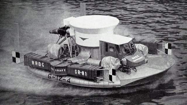

Aqui o SRN-1 em ação no oceano:

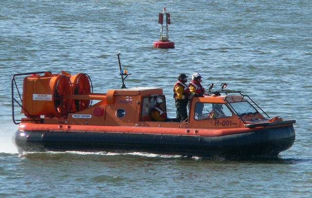

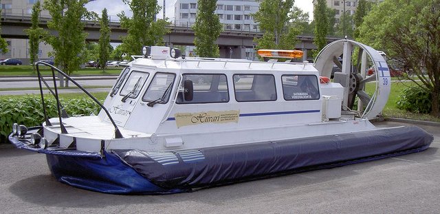

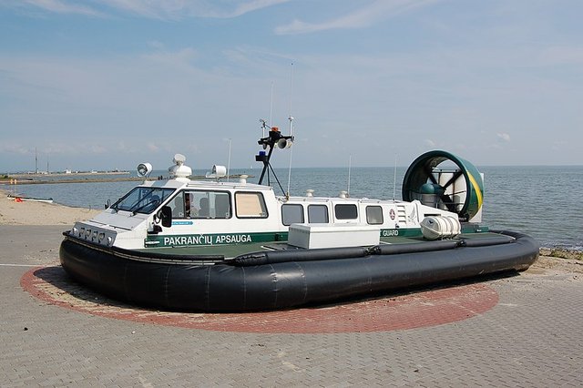

Atualmente os hovercarft são utilizados em missões de resgate e no acesso a áreas inóspitas, em países como Finlândia e Escócia. Exemplo de veículos para tais fins:

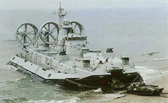

Alguns países como os Estados Unidos, Rússia, China e Irã utilizam ainda hoje hovercrafts para situações militares específicas, como por exemplo, veículo de transporte e desembarque em áreas costeiras, como o da foto abaixo, que é um modelo russo:

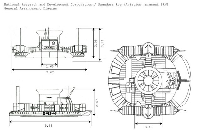

As especificações técnicas básicas eram as seguintes:
Comprimento...................................9,58 metros
Largura..........................................7,62 metros
Altura........................................... 3,31 metros (com o colchão de ar)
Motor.............................................Alvin Leonides de 450 HP
Velocidade de cruzeiro.......................20 nós (aproximadamente 38 Km/h)
Velocidade máxima........................... 35 nós (aproximadamente 65 km/h)
Sistema de direção............................ Dois canais de ar, um de cada lado, com lemes
Abaixo um diagrama com as principais medidas do SRN-1:
