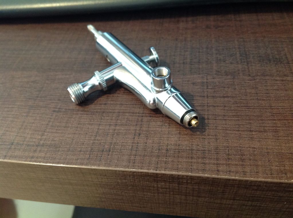

Em meu processo de limpeza aqui, encontrei um problema e gostaria da ajuda de vocês.
Tenho duas dúvidas. A primeira, seria possível retirar está ponta dourada ou rosqueamos o nozzle do aerógrafo? Olhando pelo manual me parece que esta peça é fixa. (western AER-4)
A outra é que não estou conseguindo encontrar uma maneira de limpar a "câmara" entre o bico onde se rosqueia o nozzle e a entrada onde se rosqueia do copinho. O acesso é muito difícil !!! Vocês tem alguma dica ?

Essa ponta dourada, realmente não sai. é colocada sob pressãon a confeccção do aerógrafo. O que eu faço pra limpar esse duto é utilizar um fio de algodão feito enrolando um pedacinho de algodão enquanto estica. Ou pegue um cotonete e já molhado em veja multiuso(o produto que uso pra limpar o aerógrafo) e puxa o algodãopara a frente girando o cotonete. aí é só enfiar o algodão no tubo e puxar pelo outro lado. Existe um conjunto de escovas vendidas lá fora que serve exatamente para isso.
