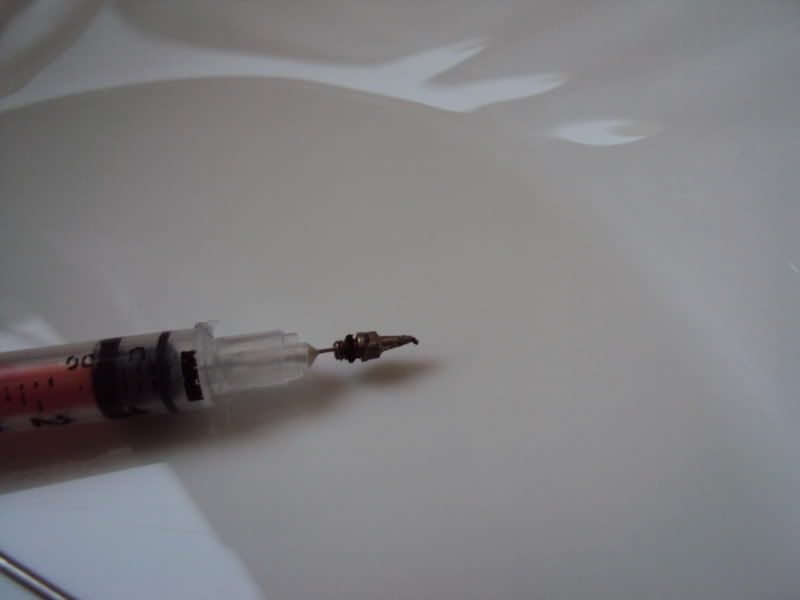

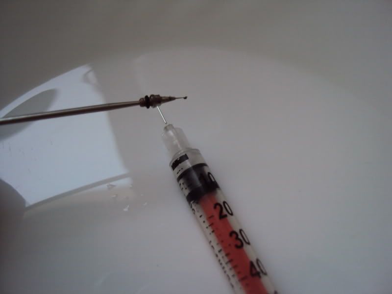

Como eu não tinha (agora comprei) a agulha mágica do Mergulhão, eu usava a seguinte estratégia.
1 - Jogo no alcool o nozzle por uma meia hora
2 - Com uma seringa de insulina faço a raspagem empurrando tudo para "entupir" o bico
3 - Com a agulha do aerógrafo eu forço a passagem até limpar (sem força!)
4 - Repita a operação até "sentir" que não tem mais nada
Olha o que saiu do resto do "Aguia", será que estava entupido?
