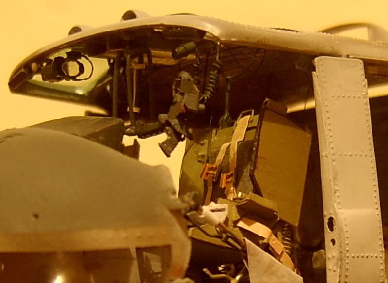

Senhores, segue uma pequena continuação. Espero que gostem! :mrgreen:
ITENS DA CABINE (PARTE 21):
Como já mencionei anteriormente, a evolução da guerra fez os EUA aplicarem as novidades tecnológicas que iam surgindo. Uma dessas inovações foi a mira M60 com o sistema “Sight Reflex” (já explicada em fases anteriores dessa montagem) e depois apareceu a exótica “Sighting Station” com mira pantográfica vinculada ao sistema M6...
O sistema de armas M6 consistia em quatro metralhadoras M-60 (duas de cada lado da aeronave) montadas em reparos axiais. Esses reparos eram operados hidraulicamente e tinham certa mobilidade. Tinham até 10 graus de movimento para dentro, 70 graus para fora, 10 graus para cima e 85 graus de movimento para baixo. O tiro era realizado pelo co-piloto, através de uma mira pantográfica.
“Pantográfica”? Mas o que vem a ser isso?
O conceito vem do “Pantógrafo”. Aquele aparelho que usamos quando criança (pelo menos as crianças da minha geração) para aprender a desenhar. O conceito é praticamente o mesmo do pantógrafo: os movimentos reproduzidos pela mira são transferidos para as armas, de forma a apontarem para o mesmo lugar.
Antes dos aparelhos Huey receberem tal recurso tecnológico, os pilotos ajustavam o posicionamento das armas no solo, pouco antes de sair em alguma missão...
Para retratar esse detalhe no modelo Monogram, desenhei no CorelDraw11© as peças necessárias para confeccioná-lo...
Cortadas em chapa de alumínio, cartão telefônico, acetato transparente e arame, obtenho uma réplica na escala 1/48...
Aplicando a decoração com pintura e fiação, temos a mira pronta...
Avaliando o teto dos Huey reais, percebemos uma aparente fiação exposta no forro interno (ver detalhes nas próximas fotos)...
Estes fios são os comunicadores acopláveis aos capacetes da tripulação, permitindo falar e escutar entre si (pois o barulho interno no aparelho é intenso)...
Retratei estes detalhes usando sprue esticado no fogo (bem fininho) e pintado de preto fosco. O resultado fica interessante...
Nos testes de encaixe do teto (agora com seus detalhes completos), temos um bom resultado geral do modelo Huey...
Nesta foto, reparem a riqueza de detalhes da mira “Sighting Station” M6 (o gatilho, por exemplo)...
A mira feita em scratch tem o mesmo movimento da mira real (ela é regulável e recolhe)...
As próximas fotos mostram como ficou a fiação dos comunicadores (tentei fazer a dispersão da fiação de forma a demonstrar bastante uso)...
Pintei o nariz do aparelho para testar a obtenção dos rebites via lixa (lixar a tinta superior - mais escura - para transparecer a mais clara). O resultado fica bom...
Por fim, finalmente colo definitivamente o teto do modelo e aplico massa nas junções. Enquanto seca, fotografo o resultado geral para mostrar a vocês...
CONTINUA NA PRÓXIMA ETAPA... :tchau:

Você pode, por favor, publicar uma foto do modelo com alguma "seta" indicando o ponto exato do desalinhamento a que se refere?
Se está incomodando então tem que ser revisto, mas preciso saber exatamente onde é... :pensando:
