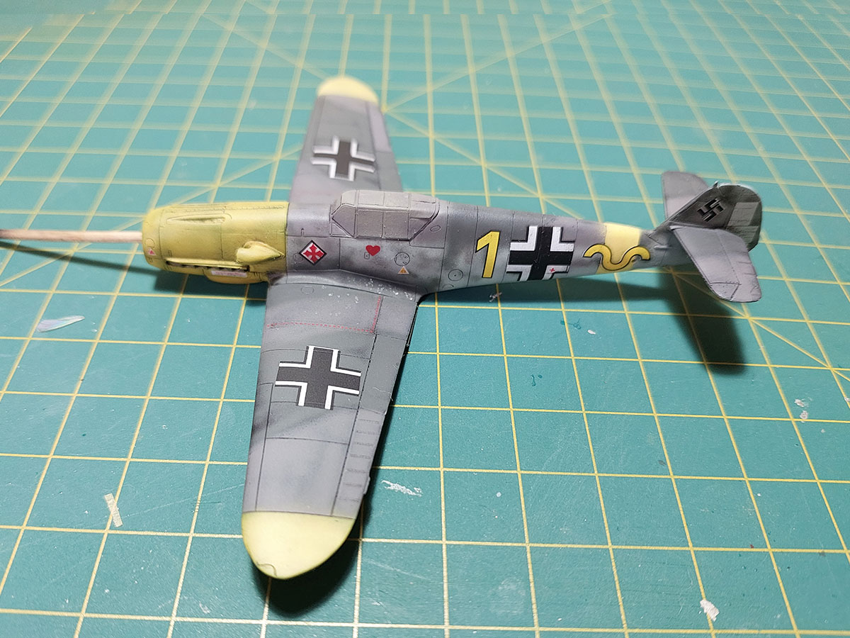

fiz alguns desgastes, wash e fuligem dos escapes e selei tudo com verniz acetinado

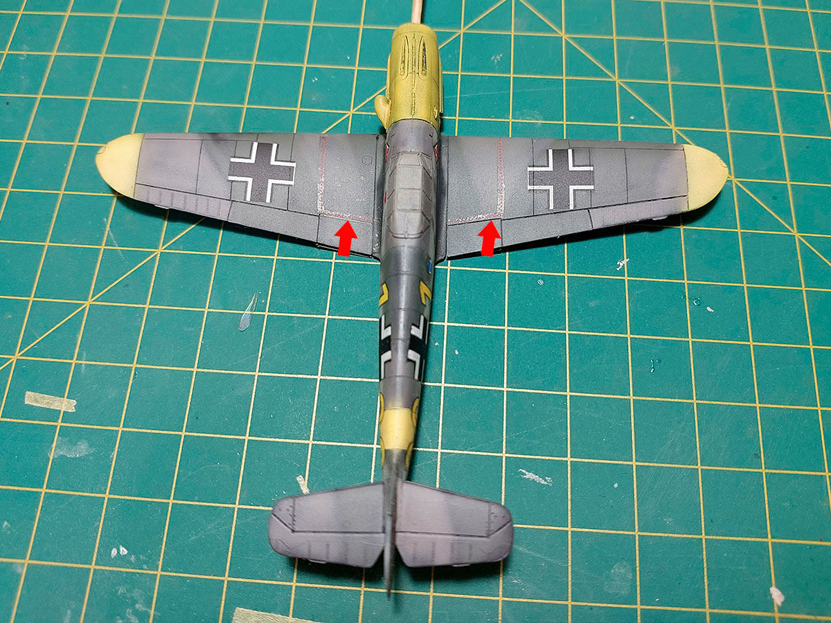

ficou silvering nas marcações da asa :raiva:
agora só add os pequemos detalhes e esta concluído, por sinal comecei bem depois e vou terminar antes do Fw 58.

Puts... Você já utilizou a Extra Thin pra isso?
Testei uma vez e funcionou super bem. Pega o pincel da Extra Thin / Cement S, tira toda cola dele, deixa praticamente seco. Encosta o pincel em cima do área que deu silvering que só o "cheiro" da cola vai derreter o filme e remover o silvering.
Espero ter ajudado :D

Flying Pancake escreveu: 18 Dez 2023, 08:54 Puts... Você já utilizou a Extra Thin pra isso?
e ai
acho que já tinha visto esta dica mas nem lembrava, porém mesmo agora que já esta com verniz por cima?
valeu :thumbup:
e ai
valeu :thumbup:
Com verniz eu nunca testei... Mas acho que dependendo da camada pode ser que funcione :pensando:

Flying Pancake escreveu: 18 Dez 2023, 12:51
marcio bernardi escreveu: 18 Dez 2023, 09:32
e ai
valeu :thumbup:
vi um video, vou testar :thumbup:

marcio bernardi escreveu: 17 Dez 2023, 13:24 Imagem
O trabalho com o verniz e weathering ficaram na medida.
Pena o silvering. Dá uma raiva danada.
A gente cuida de todo o jeito e de vez em quando aprece silvering só após passar o verniz fosco.
Mas foi bem pouco silvering, pelo jeito.
marcio bernardi (18 Dez 2023, 16:42)

Rogerio Kocuka escreveu: 18 Dez 2023, 15:46
pois é
os decais da AZ não costumam dar maiores problemas, fazer o que, vou testar o lance do extra thin para ver
valeu
