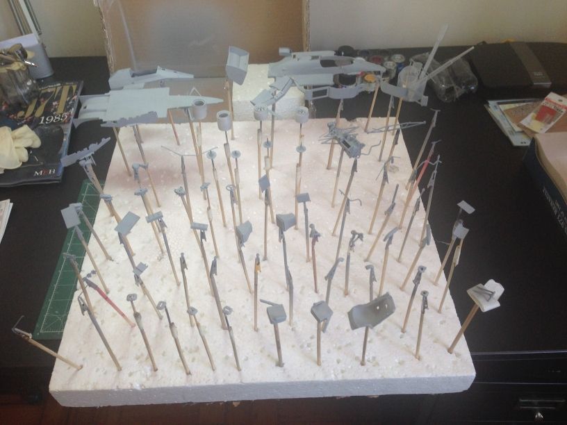

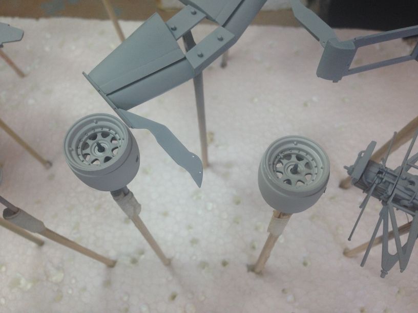

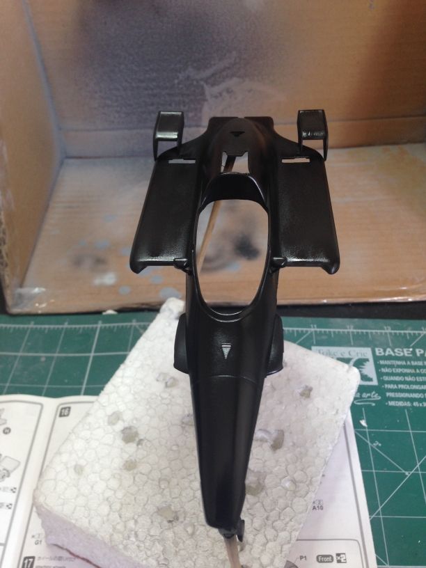

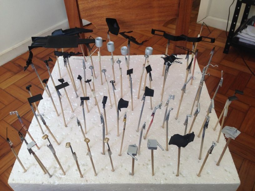

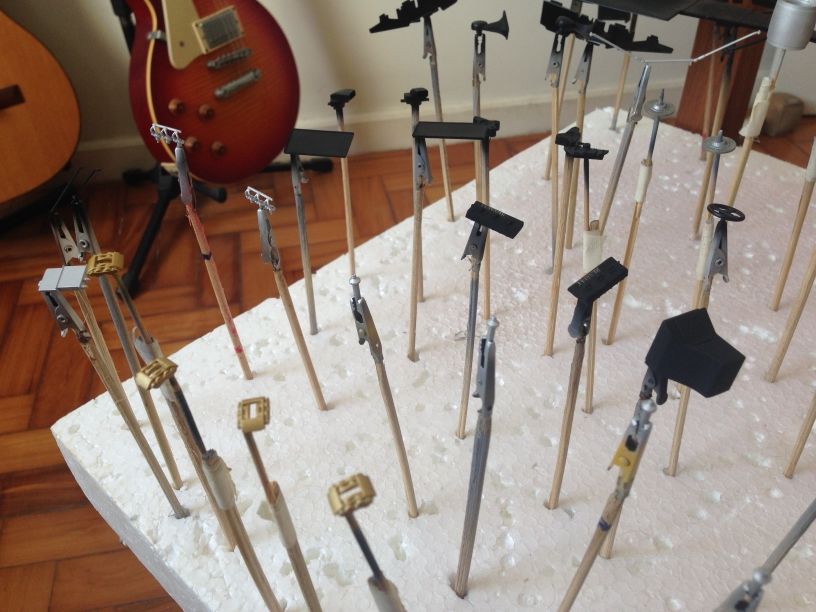

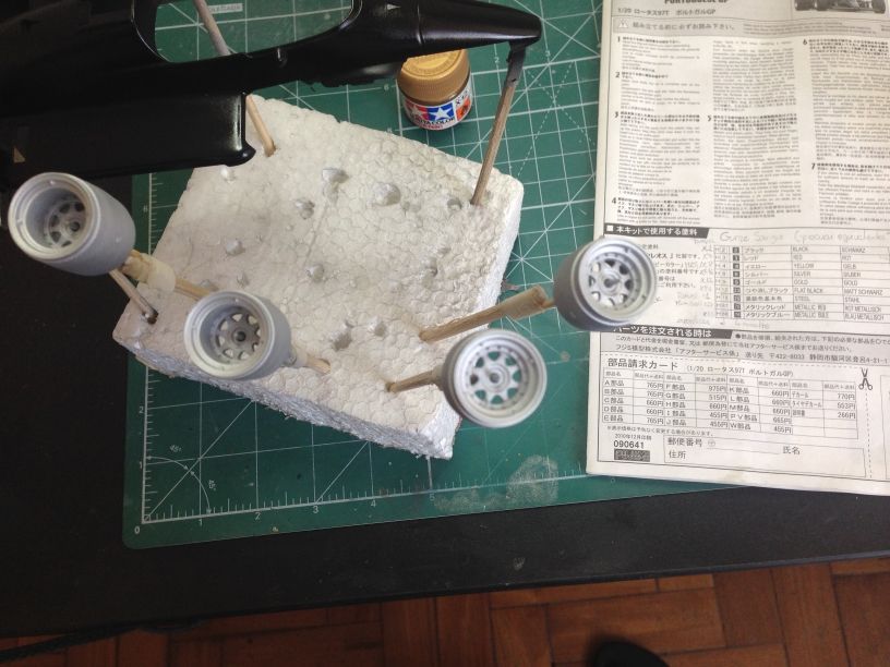

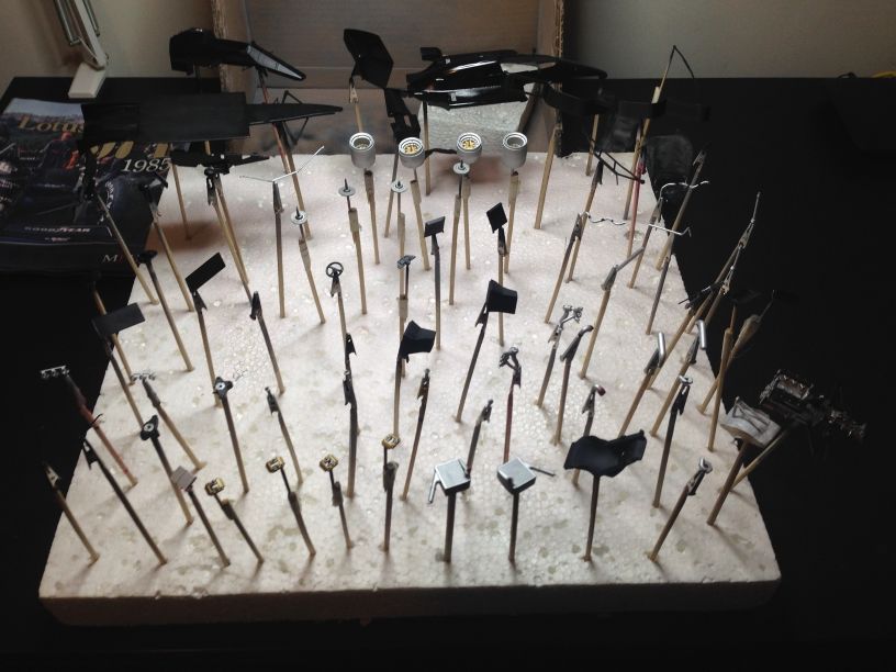

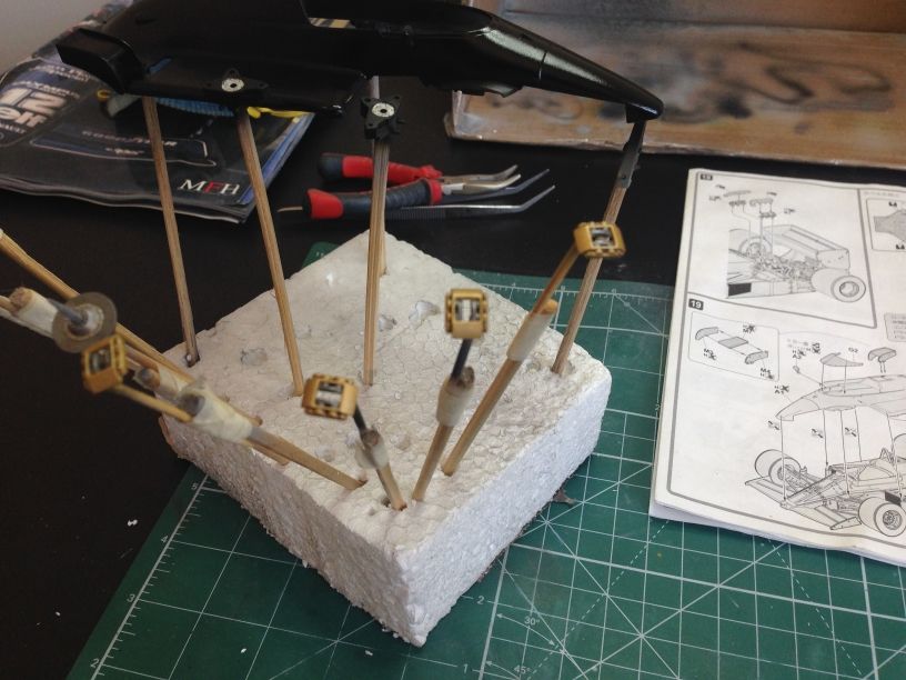

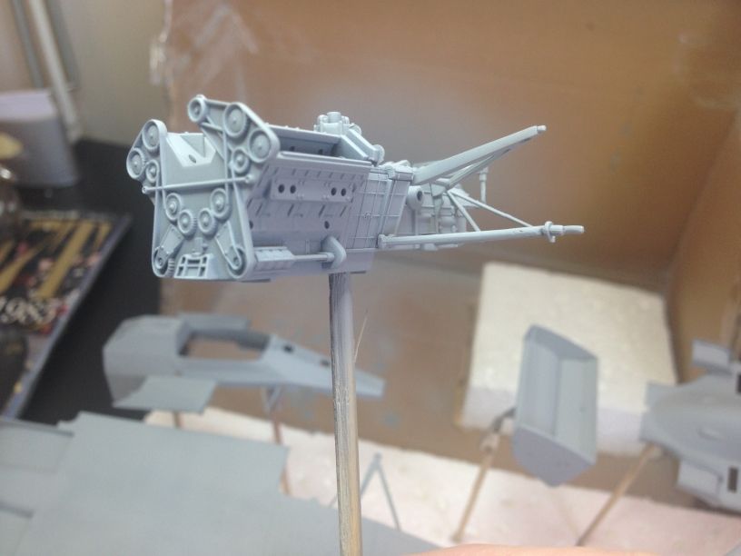

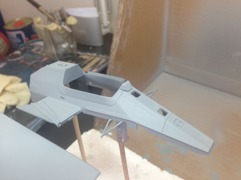

Hoje foi o dia de passar o primer em todo o modelo.

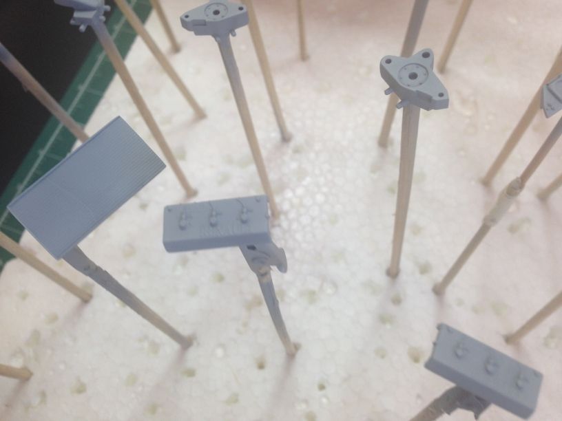

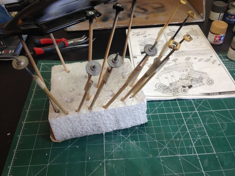

Depois de lavar e deixar secando de ontem para hoje eu coloquei cada uma das peças no isopor e fui passando o primer nelas.
Eu passo o primer com o aerógrafo. O primer que eu uso é o Colorgin 53001 diluído numa proporção 1:1 com o Thinner Acabamento Tempo 2002. Assim a camada de primer fica muito lisa e não entope o aerógrafo.
Com o primer seco em todas as peças (outra vantagem de fazer a aplicação de primer desta maneira é que ele seca muito rápido) eu passei uma lixa #2000 da Tamyia para alisar algumas peças que ficaram meio enrugadas por conta das partículas que secaram antes de de chegar na peça.
A propósito, eu uso o aerógrafo com uma pressão de apenas 10 PSI. Assim eu não agrido muito a peça já que o primer é que nem cola, se errar um pouquinho já era.
Bom, para quem não conhece a lixa #2000 da Tamyia é esta aqui:
Bom, depois de passar a lixa em algumas peças as lavei novamente e deixei secando naturalmente.
O resultado da aplicação de primer vocês podem ver abaixo. A partir de amanhã vou passar para a pintura.

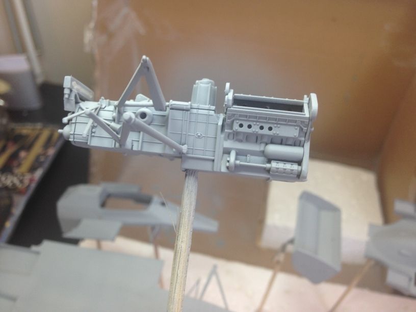

Detalhe do motor aplicado com a minha "solução" de primer. Como é uma das peças mais detalhadas de todo o kit gosto de mostrar ela em detalhes para ver como fica fina a camada de primer.

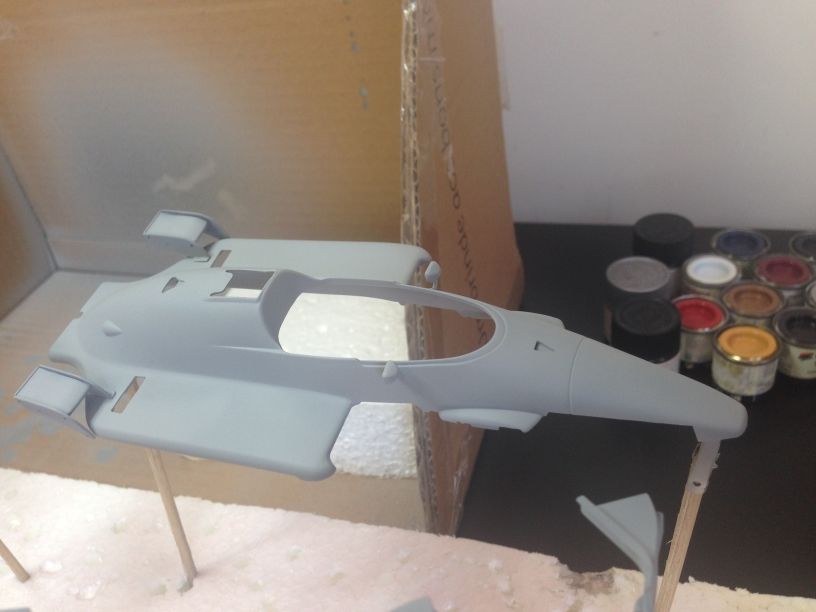

Chassis, monocoque, pneus e tampa do motor.

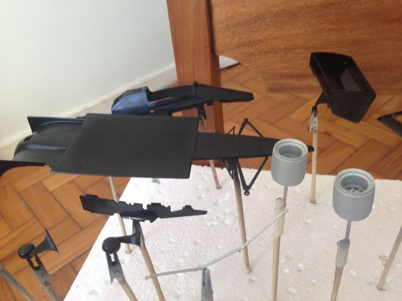

Pessoal, post gigantesco hoje, englobando toda a pintura do kit.
Primeiramente um apanhado geral da pintura básica do modelo, ainda sem detalhamentos.
Como de praxe eu pinto todas as peças que tem a mesma cor de uma vez só para minimizar as limpezas no aerógrafo (que é um trabalho muito chato de fazer como vocês bem sabem).
Depois que pintei todas as peças com uma cor básica parti para um detalhamento delas.

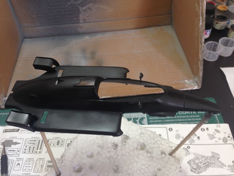

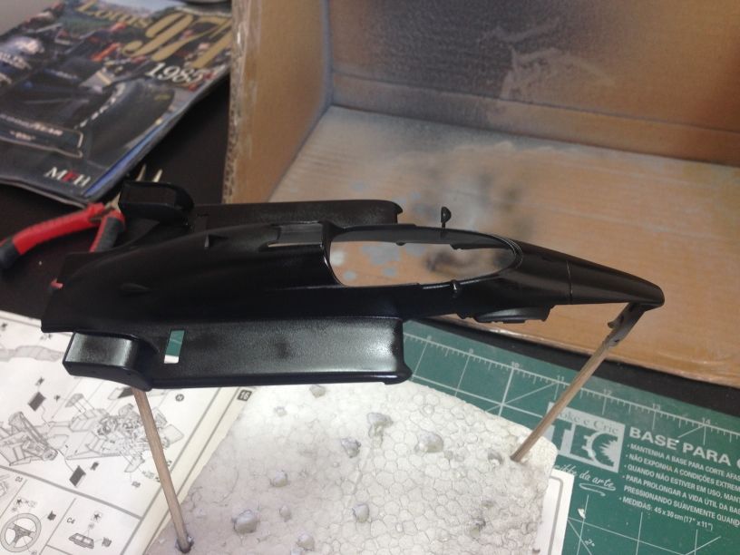

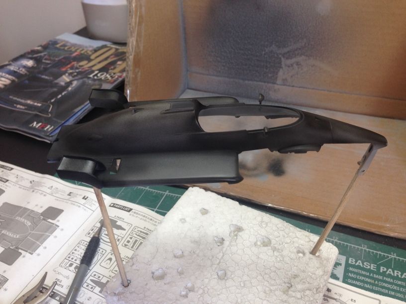

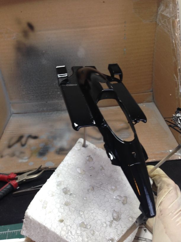

Vou começar com o chassis do carro. A primeira pintura não fica muito boa, então tenho que fazer o polimento (mesmo sem o verniz, para alisar a pintura) e, se necessário pinto novamente.
Chassis do Lotus 97T:
Primeira camada de tinta:
Segunda camada de tinta:
Terceira camada de tinta:
Depois de um primeiro polimento abrasivo:
Depois do polimento fino.
Ambos os polimentos foram feitos com o Polish Compound da Tamyia. O abrasivo é o Coarse e o fino é o Fine. Consegui encontrar no Mercado Livre.

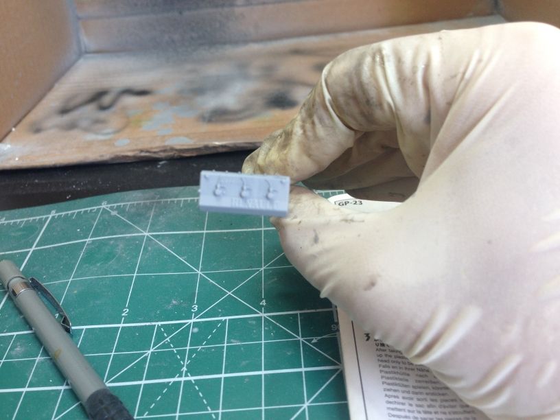

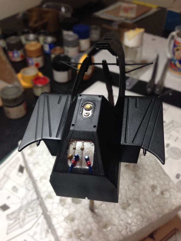

Tampa do motor:

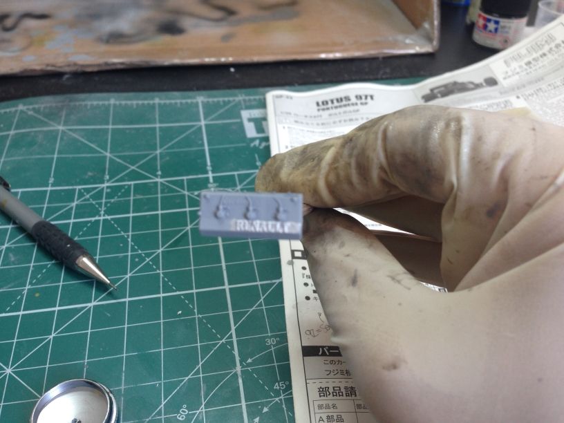

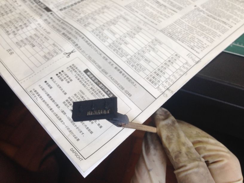

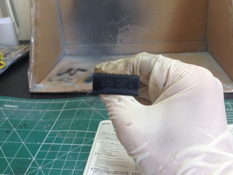

Sempre faço um procedimento na tampa do motor para ressaltar o nome da montadora. Vou explicar o processo abaixo.
Primeiro a peça limpa, ainda no primer, para fator de comparação com o resultado final:
Como eu vou pintar a tampa do motor com a tinta Tamyia XF-1 (preto fosco, tinta acrílica) eu passei um prata da Revell (tinta esmalte) no nome da Renault:
Depois da tinta esmalte seca eu passo o aerógrafo na peça inteira com a tinta acrílica:
Por fim, com um cotonete umedecido no solvente da tinta acrílica eu passo de leve em cima do nome. Como o solvente da tinta acrílica não dissolve tinta esmalte eu consigo deixar o nome aparecer, como na foto abaixo:
Fica um resultado bem interessante.

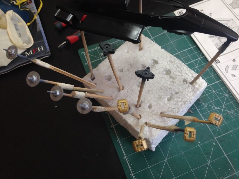

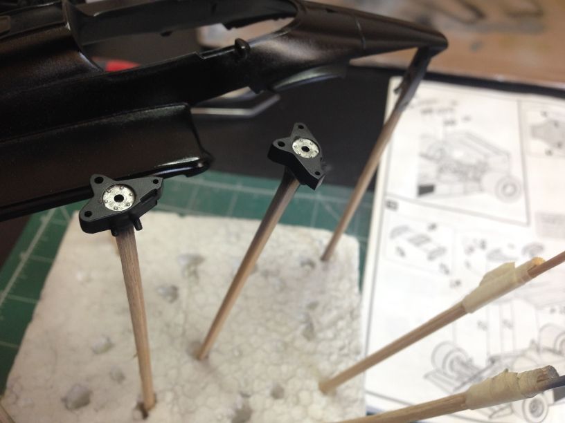

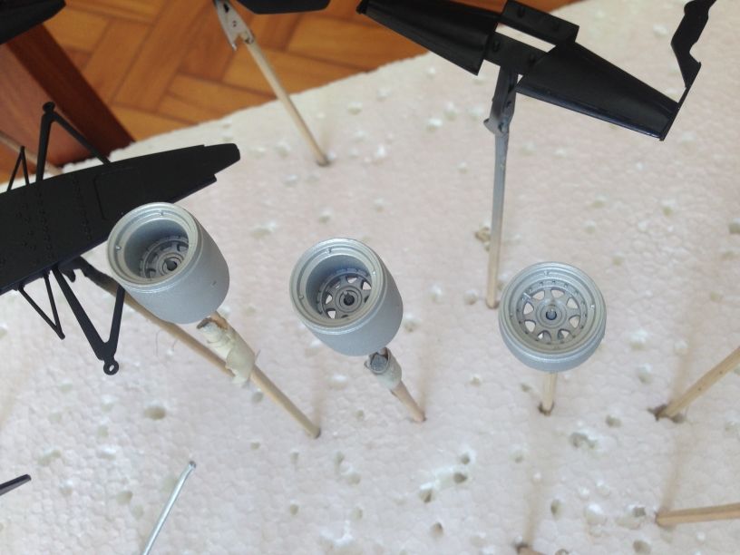

Rodas:

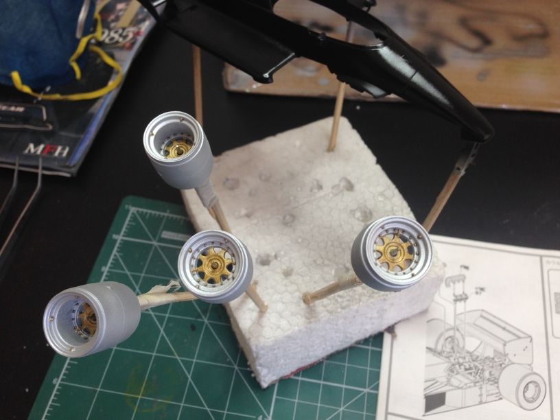

O miolo das rodas é dourado, então hora de aplicar nessas peças o detalhamento necessário. Originalmente elas estavam todas prateadas, como na imagem abaixo.
Com a tinta Tamyia X-12 (eu tinha pensado em usar tintas enamel, mas tem um cheiro forte então fiquei com as acrílicas) eu pintei o miolo e também todas as porcas das rodas.
Como a peça pareceu muito "nova" eu pensei em fazer um teste que eu acho que deu bastante certo. Peguei a tinta X-19 Smoke, que já é uma tinta semi transparente, dei uma diluída e apliquei em cada uma das porcas das rodas. Achei o resultado final bem interessante, deu uma ressaltada na peça que quem olhar de perto vai perceber.

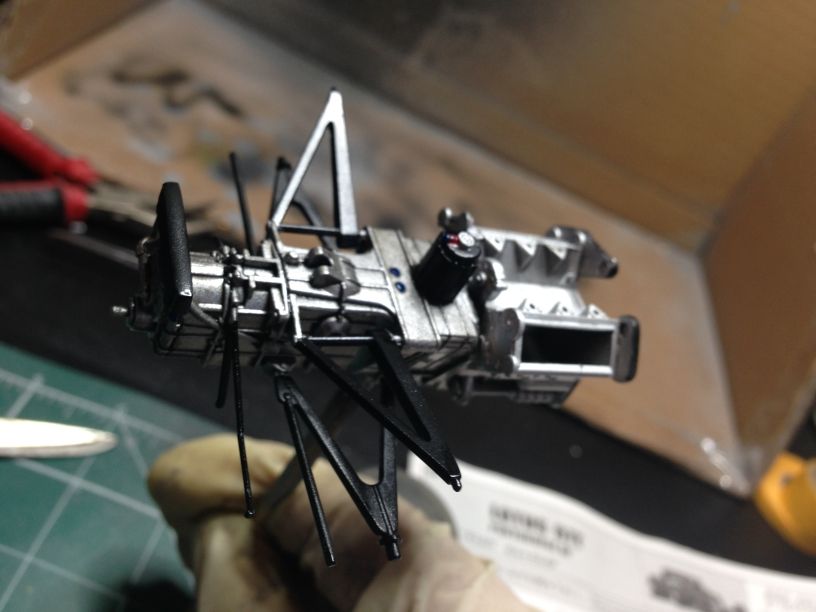

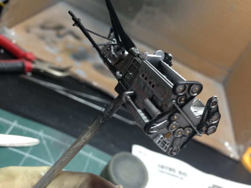

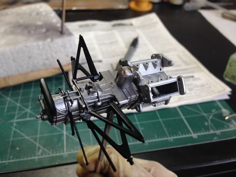

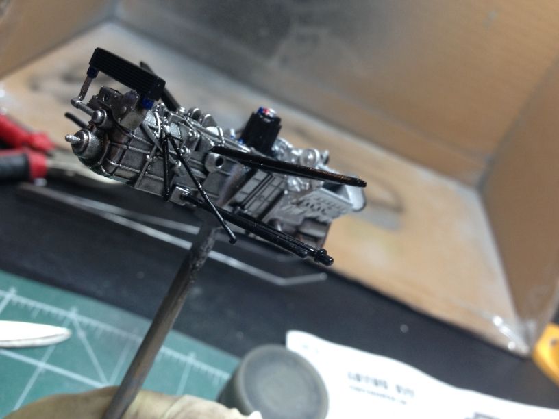

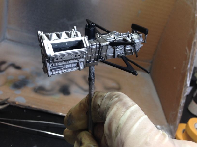

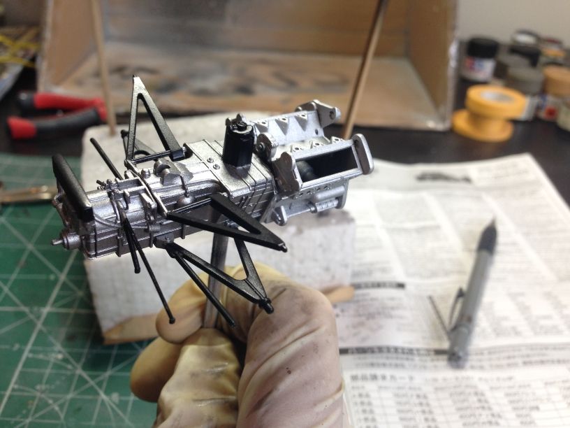

Motor (a parte mais desafiadora do modelo):
O motor foi onde eu gastei mais energia para deixar o mais realista possível.

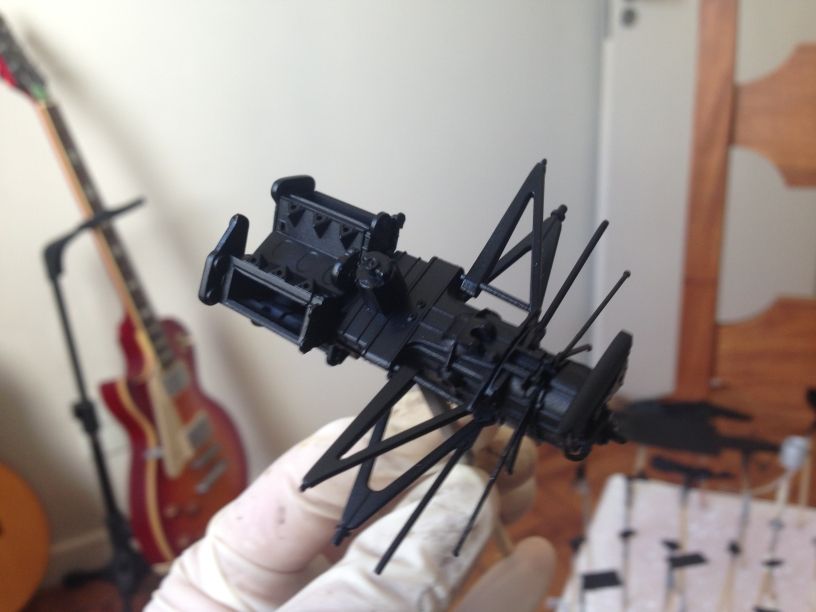

Primeiro ele estava todo pintado com a tinta Semi Gloss Black por conta dos amortecedores que haviam sido colados primeiro.

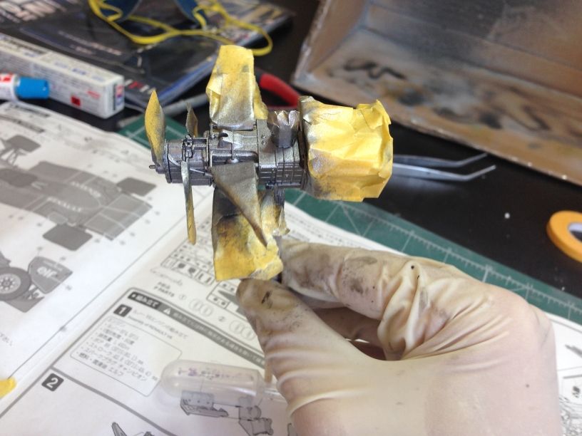

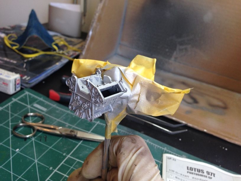

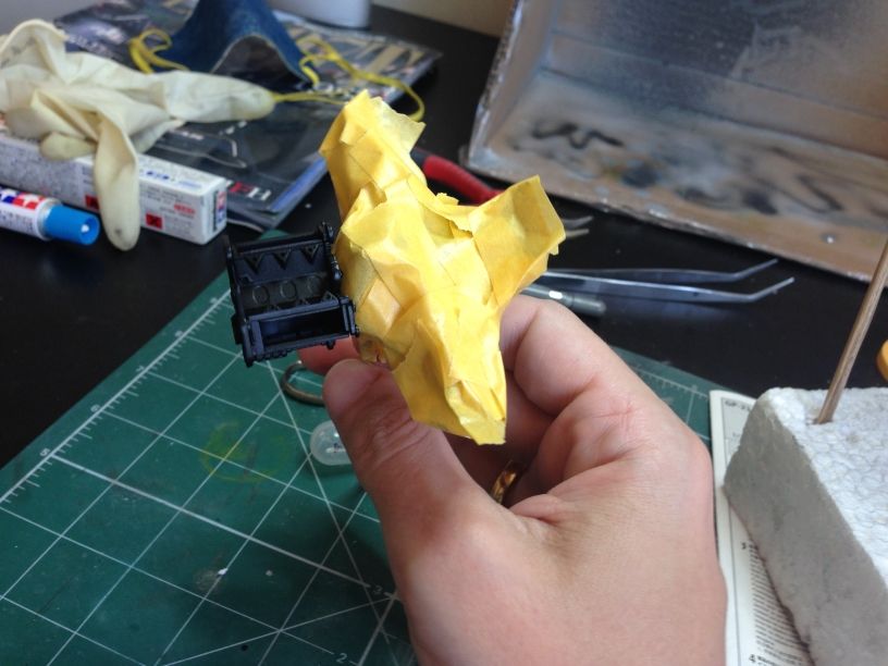

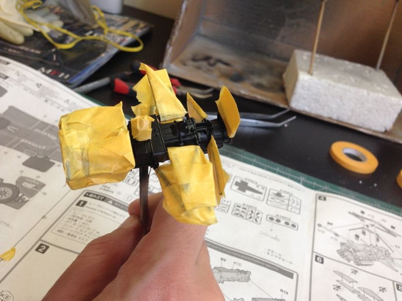

Essa peça vai levar duas cores: Steel e Flat Aluminum. Sendo assim eu mascarei a peça para pintar a primeira cor, a Steel.
O resultado depois da peça pintada de Steel. Como podem ver ainda está muito claro, mas vou dar um jeito nisso posteriormente.
Preparação para a pintura do Flat Aluminum:
Peça devidamente pintada:

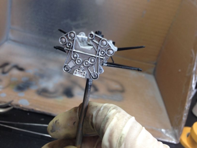

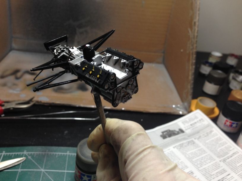

Como eu achei o steel muito claro eu resolvi aplicar a solução com a tinta X-19 Smoke bem diluída para dar uma cor mais realista para a peça. O resultado, que me agradou bastante, foi esse aqui:
Diluí a X-19 Smoke um pouco mais e passei na parte correspondente ao Flat Aluminum. O resultado ficou muito bom, apenas ressaltando os detalhes da peça:
Tendo feito o básico parti para o detalhamento do motor, com a pintura das correias, porcas, e outros itens para dar vida ao motor:
Nessa última foto eu já anexei a tampa do motor com o nome Renault para ter uma visão completa de como o motor ficará e gostei bastante do resultado. Ficou muito interessante com a aplicação da tinta X-19 Smoke diluída.
Fiquei satisfeito com o motor por hora.

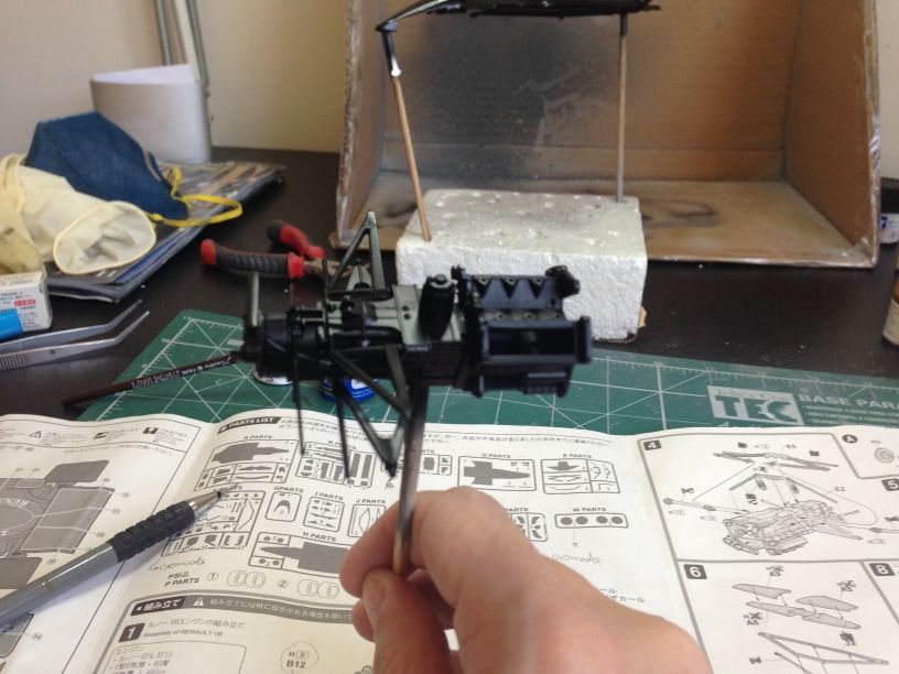

Monocoque:
Havia um pequeno trabalho de detalhamento do monocoque a ser feito que foi tranquilo de fazer, o resultado segue abaixo.

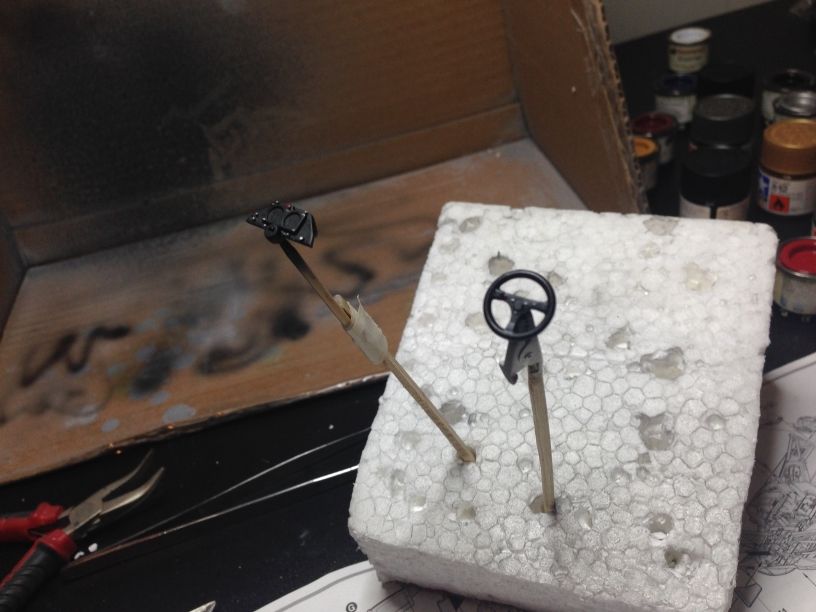

Volante e painel:
Resolvi também colocar um pouco de vida ao volante e ao painel. Pintei as porcas e botões do volante e do painel. O resultado ficou bem interessante.
