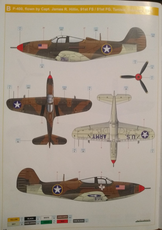

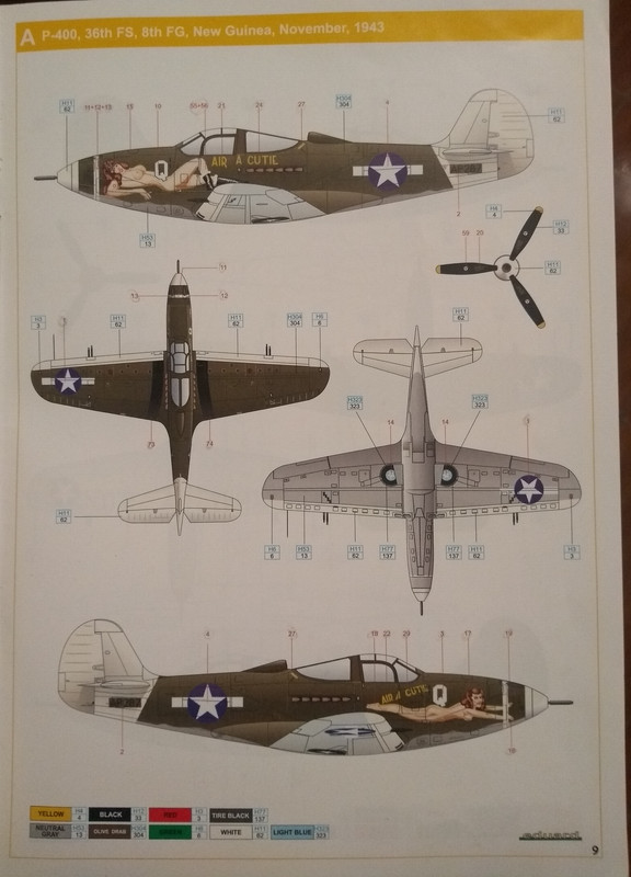

Resolvi comprar o set de Photoetched e de máscaras para ele, os dois da Eduard. As duas opções de pintura são essas:
Estou montando o "Air A Cutie". Não tenho fotos dos sprues, do PE nem da máscara, e resolvi não colocar as fotos do manual pra não encher demais o post, mas quem tiver interesse de ver, é só ir nesses links:

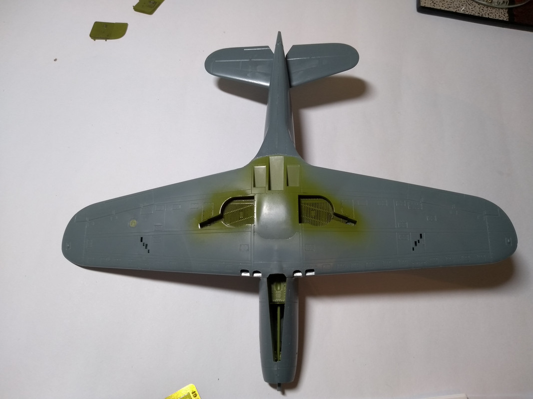

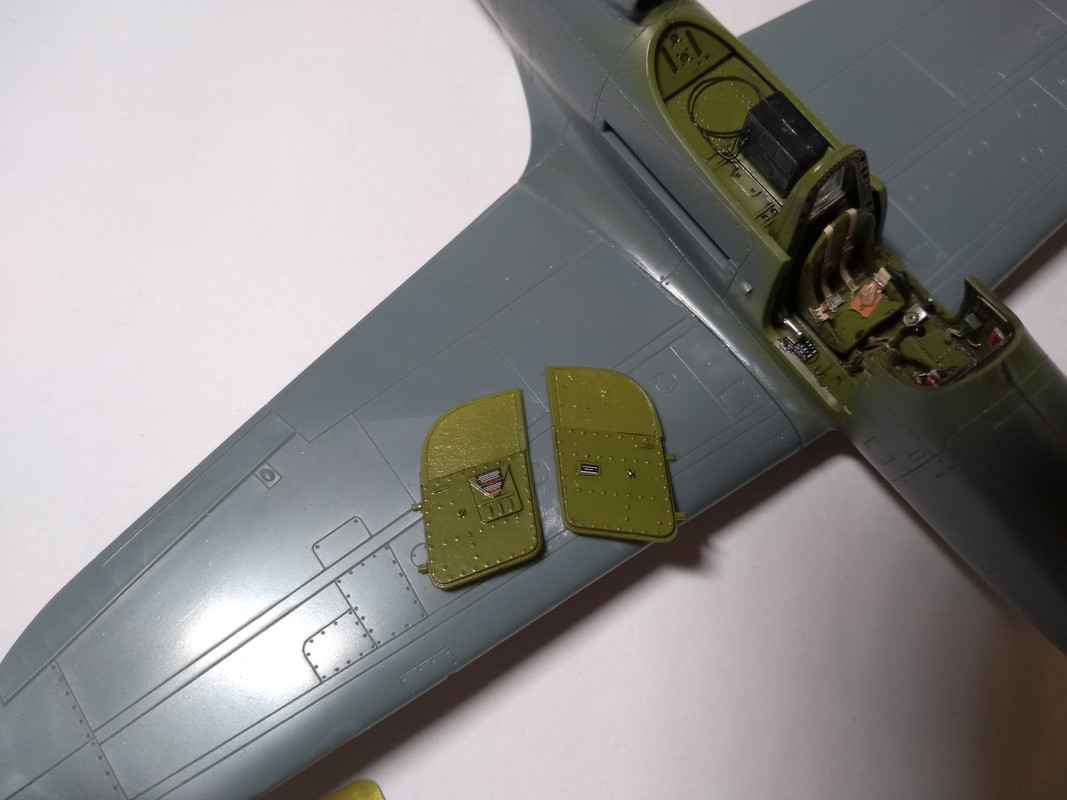

A primeira etapa, depois de reler o manual pra tentar entender onde eu estava e pra onde eu tinha que ir, comecei por corrigir algumas fendas (bem estreitas) com Putty, fechei o cockpit e pintei as peças e apliquei primer. Usei o Mr. Base White, que não é um primer propriamente, mas serve como tal. O engraçado é que a superfície ficou granulosa, tipo lixa, mas depois de seco ficou mais suave. Mesmo assim, tive que dar uma lixada:
Depois, fiz um pre shading. Não tenho prática nisso, então ficou ruim, mas dá pra melhorar com o tempo:

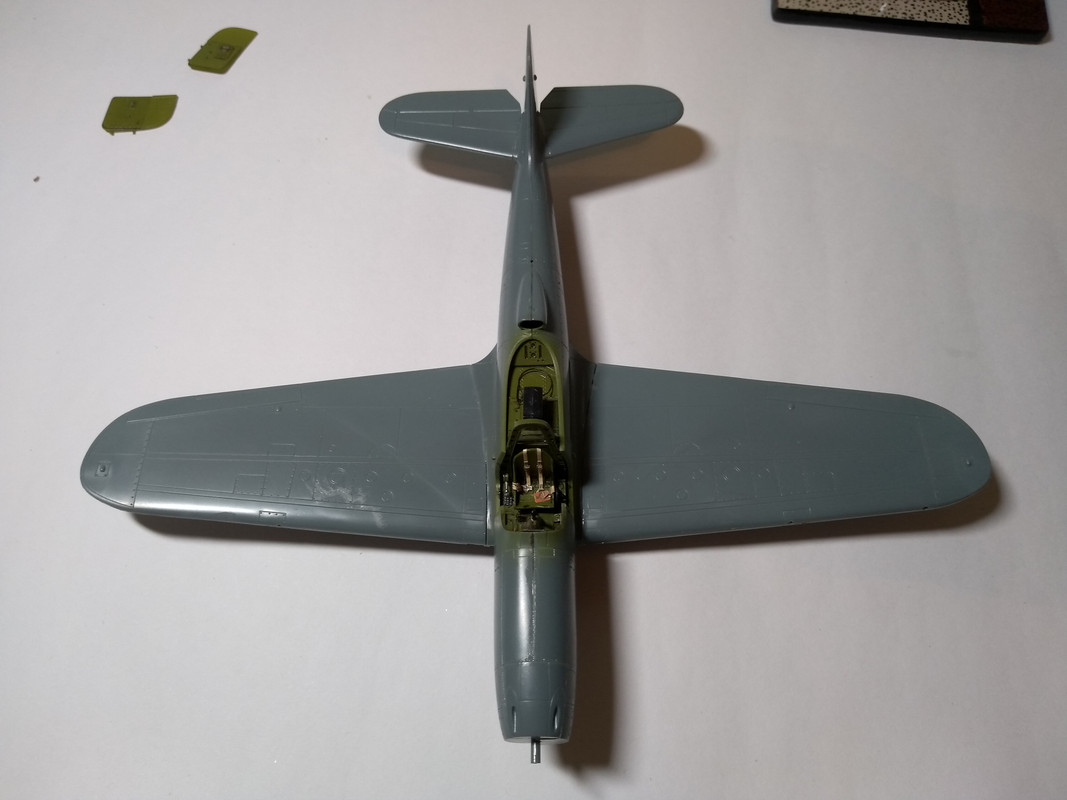

Daí, fui pra pintura. O pre shading ficou bem apagado, por causa da inexperiência mesmo. Comecei com três demãos do cinza H53. Depois, foi a vez do Olive Drab. O manual recomenda o H304, mas esse tom é usado pela USAF moderna. O H52 é o tom que era usado na WWII (pelo menos é o que diz nos potinhos das tintas). Usei o H52 em três demão também. Aí foi a vez do branco, H1. Cara, foi osso. A tinta saía às cusparadas e depois de diluir um pouquinho, a tinta escorria (aplicação sempre a ~15 psi). Foi uma das primeiras que eu comprei, deve estar ficando velha. Foram umas seis demãos e tive que ter muita paciência, pra pintar e pra esperar secar (dois dias). Não lembrei de tirar fotos das etapas :thumbdown:. Segue o resultado:
Depois, envernizei pra aplicar os decalques. Usei duas demãos do AK Intermediate Gauzy Agent. Ele tem um acabamento extremamente brilhante, além de secar muito rápido e de não reagir com os Micro Set e Sol. Pronto pros decalques:
