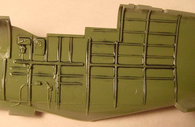

- Aplique o wash com o pincel nº 2 ou 3 APENAS NAS FRESTAS E LINHAS DE PAINEL. Encoste o pincel em uma estremidade e apenas observe a tinta entrando por entre as frestas ou cantos.
- Apesar do nome WASH, eu não dou um "banho de lama" no meus kits ! todos os washs que eu faço eu aplico apenas DENTRO das linha de painel ou nas frestas, inclusive nas linhas externas da fuselagem. A tinta óleo é muito boa nesse sentido, pois uma vez aplicada ela escorre facilmente entre as frestas.

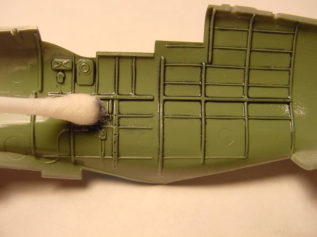

IMPORTANTE: NÃO APLIQUE O WASH SOBRE TODA SUPERFÍCIE --> Imagem
- Deixe secar por aprox 4 ou 5 horas e limpe os excessos onde o picel encostou nas aplicações

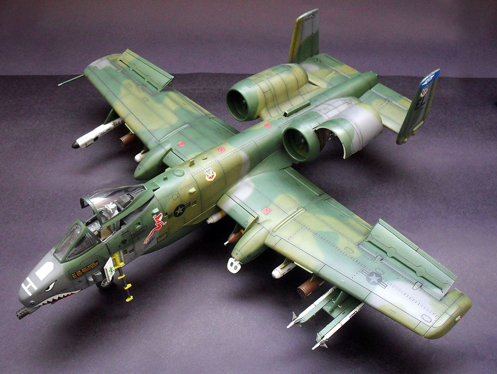

O wash deste A-10A eu fiz utilizando a técnica acima:
