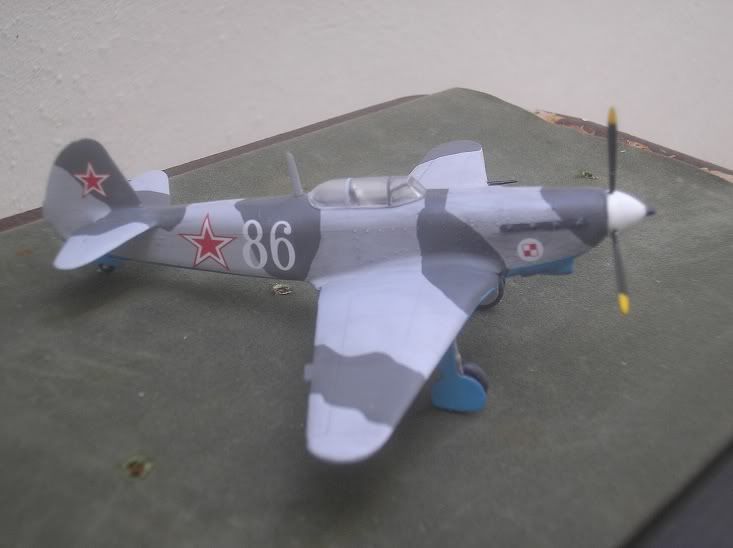

so pra te animar olha o meu primeiro modelo
:chorando: :chorando: :chorando: :chorando: mais adoro ele tem lugar de destaque na minha estante

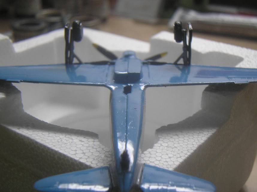

Eu sou um exemplo disso! Voltei ao hobby há pouco mais de um ano e melhorei bastante. Olhando hoje meu primeiro kit, dá vontade de chorar. De desfazer tudo e montar de novo. Mas não. Deixo ele lá, pelo menos para ver como eu melhorei.
Dá uma olhada no coitado:
Sem nada de massa na parte inferior, canopy esfumaçado porque meti verniz sobre ele, sem wash, sem nada... Mas tá lá guardadinho.
Enfim, seja bem vindo e não se preocupe em acertar no primeiro, nem no segundo kits. Com a ajuda de todos aqui desta casa, garanto que vc chega lá!
