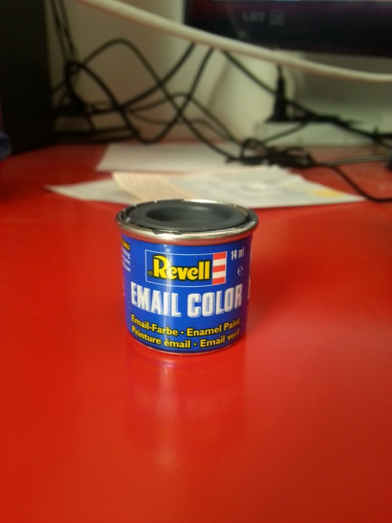

As tintas esmaltes são as emanels paint? Pelo o que eu entendi nos tópicos são. E elas são boas para usar com pincel, pois só uso pincel e não vou comprar um areógrafo tão cedo?
Eu uso as da revell e nas instruções dela (atrás da latinha) diz que tem que agitar por 30 segundos, mexer com palito, pintar e depois de 4 horas dar uma segunda mão. Não fala em diluir.
A minha dúvida é: para que serve a diluição que todos falam? Li muito sobre diluir esse tipo de tinta com ecosolv. E como diluir? É só pingar ecosolv dentro da latinha e sacudir? hehehe desculpem a ignorância mas nunca fiz isso.
E o primer? Tem que usar sempre na áreas antes de pintar ou pode pintar direto?
As que eu uso são essas da foto! Essas que são as esmaltes mesmo né?

Opa... como vai Felipe.. vamos ver se consigo tirar as suas dúvidas, afinal também comecei só no pincel e usando exatamente essas enamel Revell.
As enamel são sim boas pra pintar com pincel.

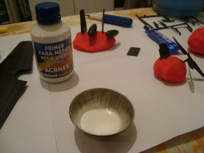

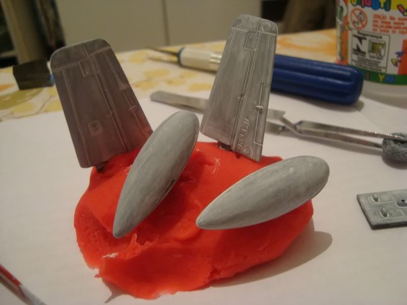

PRIMER
Eu uso este:
Vai deixar as peças assim:
O objetivo do primer é dar base para a pintura... facilitando a pintura e evitando que ela descasque e tal... sinceramente.. não sei o quãoooooo necessária ela é... em escalas pequenas eu evito para não cobrir os detalhes do kit (afinal são mais algumas camadas sobre o plástico)..
Espero ter ajudado você...
