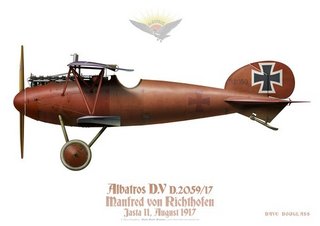

A foto foi recentemente apresentada em cores e nela aparece o Albatros D.V em que Manfred von Richthofen fez alguns voos. Trata-se do Albatros D. V 2059/17 em que se acredita que ele adquiriu apenas duas de suas 80 vitórias na Grande Guerra, as vitórias número 58 e 59, em 16 e 26 de agosto de 1917.
O Albatros D. V 2059/17 faz parte da segunda leva de produção dessas aeronaves (números 1962/17 a 2361/17) que foram produzidas. O Albatros D. V seria o sucessor do Albatros D. III e deveria corrigir suas falhas. Contudo, ele também apresentava diversas falhas estruturas e sua desenvoltura em combate foi muito aquém do esperado. O projeto do Albatros D. IV não evoluiu, pois apresentava demasiadas falhas estruturais, por isso a evolução direto para o Albatros D. V.
O próprio Barão von Richthofen teria descrito o Albatros D. V. como “obsoleto” e “ridiculamente inferior” aos caças aliados inimigos, como os Camel e os S.E. 5a. Apesar disto, 400 Albatros D. V foram produzidos em maio de 1917 e mais 300 em julho deste mesmo ano.

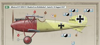

Como o kit da Eduard que vou montar não possui os decais e exemplos de pintura para o avião que está na foto da visita ao aeródromo de Markebeke, tentarei fazer algumas adaptações para deixar o modelo condizente com esta aeronave.

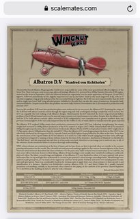

Para tanto, usarei informações que encontrei na internet e, em especial, informações do kit da Wingnut Wings que representa o Albatros D. V do Barão von Richthofen na escala 1:32. Também usarei como referência um modelo colecionável da marca Corgi que representa esta aeronave na escala 1:48.
A maioria das fontes cita que este avião seria todo vermelho, contudo há discordância sobre esta cor. Como nesta foto ele é representado todo em vermelho, farei o modelo desta forma.

Fui dar uma conferida no manual da WingNuts Wings e vi uns cintos. Daí lembrei q tinha uns da RAF em PE que são parecidos. Resolvi usar. Não me importa tanto esta inacurácia.
Também vi nesse manual da wingnuts wings e algumas fotos de modelos prontos, que o escapamento do motor é em um tom de bronze diferente.
