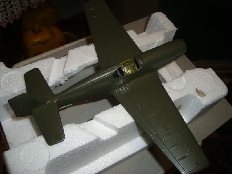

Eu também comecei só com o pincel e o resultado pode ficar legal se você tiver calma e paciência..
No começo é difícil e você pode sentir que não está ficando como queria.. mas a cada kit você vai ver que o resultado fica ainda melhor.
Quanto a pintura com pincel.. eu demorei pra comprar um compressor e sei o quão chato é.. a pintura fica riscada e tal.. é complicado.. mas vou tentar te dar umas dicas que me ajudaram no começo.
Primeiro, eu tentei diversos diluentes para tinta acrílica (acrilex).. mas o que melhor me ajudou no picel foi cera brilho fácil incolor. Ela deixava a tinta acrílica mais viscosa (porém não grossa) e não escorria.. vale a pena você fazer a experiência em uma garrafa Pet.
Outro ponto é.. prefira fazer demãos finas.. e várias demãos.. do que poucas e grossas..
Exemplo:
Sem tinta:
Uma demão (parecia que o modelo tinha comprado um passaporte só de ida para o lixo):
Mas depois de várias demãos bem finas:
Aqui já envernizado com brilho fácil e com os decais.
O pré-shadding não funcionou com pincel (não funciona mesmo), mas ao menos a textura da pintura ficou lisa.. sem os riscos característicos da pintura com pincel.
O segredo é não ter pressa.. com o aerografo é mais rápido e tal.. mas se tiver calma vai conseguir.
E teste antes em garrafas PET. Aprenda a melhor diluição, a finura das camadas.. vai dar pra ter uma ideia de quantas camadas você vai precisar e tal.. e entre cada camada (SECA) você pode dar uma "lixada" na carroceria com um papel toalha pra deixar a pintura mais lisa para a próxima.
